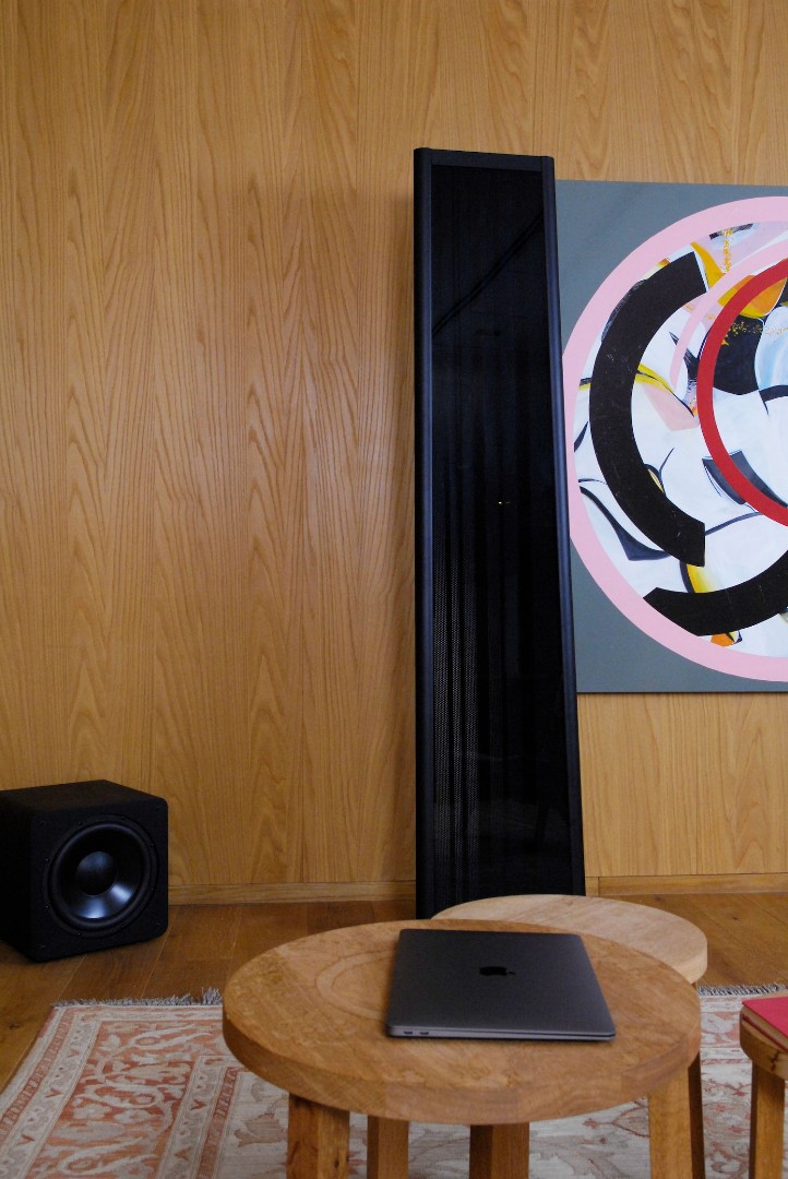

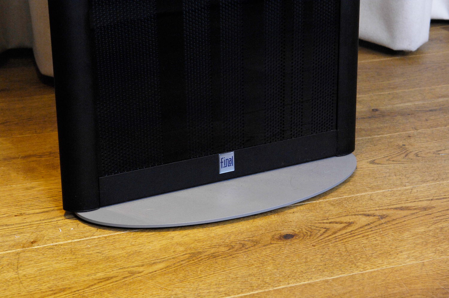

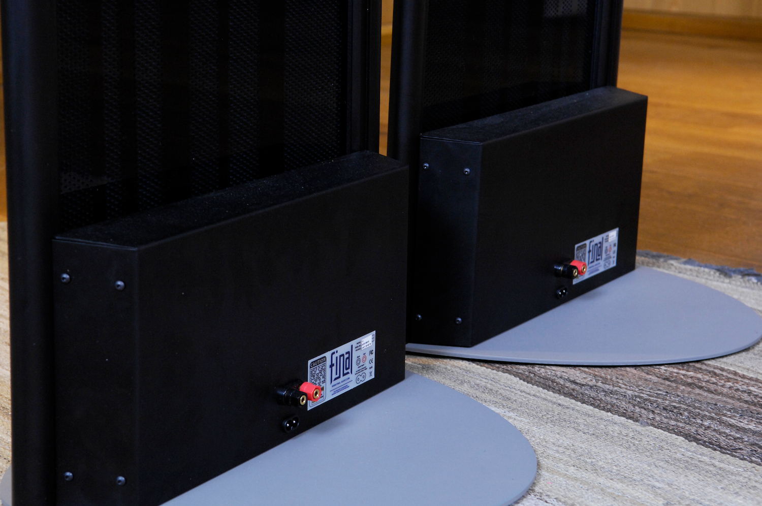

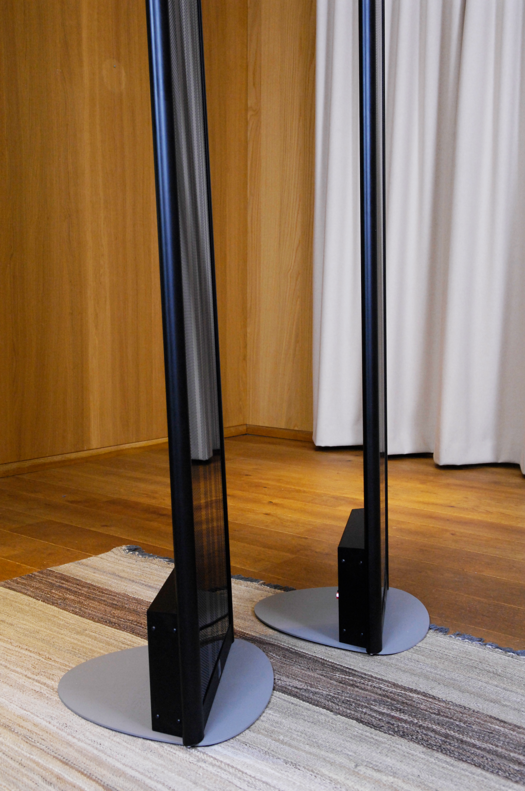

Model 15是一台几乎全频的静电音箱,在45Hz和23,000Hz处具有-3dB。面板高203cm。该型号是锥形的,底部宽度为36.6cm,顶部为33cm。包括框架在内,底宽为43cm。面板重18kg,非常易于摆放,框架由铝制成。在标准版本中,框架为黑色,定子也是如此。Model 15竖立在平板形式的铝制底座上。该板的深度为40cm,宽为43cm。面板稍微向后倾斜。有一个直接的主电源连接。这不是通过变压器完成的。两个端子(+和-)通过音箱线将面板连接到功放。鉴于这些面板的饰面非常高,音箱端子需要替换成更为时尚的款式Final建议使用可提供30至200瓦输出功率的功放Final的效率为88dB,也可以用低功率(胆管)功放控制。

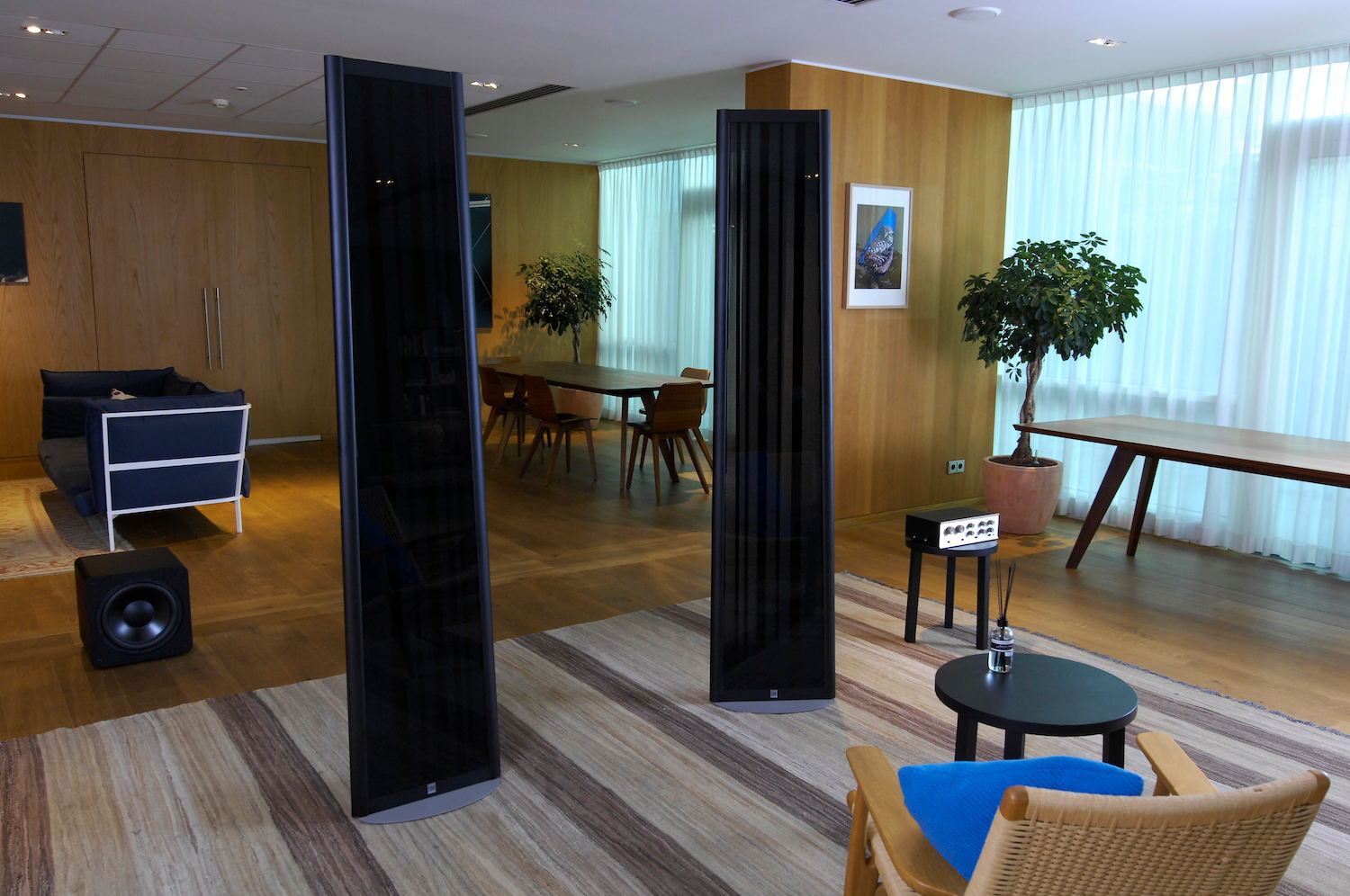

最终整个系统将达到平衡并展现惊人的性能水平。新系统和前一代系统之间的差异很大。Model 15的突出之处在于惊人的声场展现。它与高质量动态系统相同。根据录音的不同,可以听到的声音远超出两个音箱。音乐再现非常精确,并且具有很好的聚焦性。在几乎所有聆听位置,声场都保持非常稳定,既有宽度又有深度。 Model 15听起来完全中性,但中性声音不同于“冷淡”。它可以很好地展现录音中的音色。这种中性意味着您需要做一些准备单配音响系统和线材。由声音尖锐的音响设备,较次的录音或设计花俏的线材引起的中性声音的失真,会提高频率或使声音变得难听。因为任何不符合声学设计理念的配置,都将直接引起明显的失真 Model 15在这方面是无情的。如果前端音源都很好,你会感知到您系统或录音中的每个缺陷。
