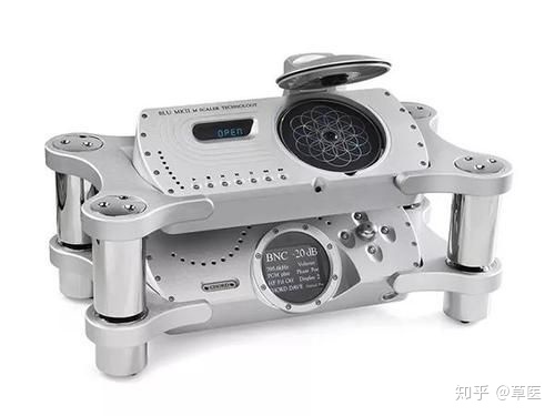

Dave的工业设计确实牛逼,整块铝合金CNC铣出外形,表面处理的很到位,整机没有任何菱角,轻小又充满科技感。这真是国产机尤其是草医需要好好学习的地方,当然我们起步太晚了,设计需要在迭代中一层层的提炼,我们只能加快新产品开发的速度,边学边追赶,国产当自强,我们一起努力吧!

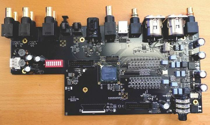

上图是Watts用FPGA和高精度电阻阵列组成的R2R DAC64,当各个厂家还在做24bit的时候,Watts就率先用FPGA做出了64bit,这个高度到今天也无人能超越!太牛逼了!
三颗大大的FPGA和一颗DSP,这是Watts以自己命名的专利WTA(Watts Transient Aligned),瞬态对齐FIR数字滤波器,滤波的作用是把DAC出来多余的高频信号过滤掉,这不像一些极端声学工程师说的:人耳只能听到20khz,不论是模拟还是数字滤波都需要处理20k-200khz之间的高频信号,一些不懂线路的声学工程师因为只研究20khz一下,所以不知道20khz对听感的影响和变化,当然只听耳塞是不需要理会20khz以上的,没几个塞子能上到20khz以上,被单元过滤了。
随着数字线路的进步,好多模拟线路都可以被数字算法所代替,不但精准度更高,还方便随时调节,这是模拟滤波所无法做到的。Watts是第一人能提升FIR到1024阶(taps),甚至达到了4096阶,Watts用上了三颗大型FPGA,算法就像程序那样灌进FPGA里。我们常见的AK4497/4499里面有6种数字滤波,ES9028/9038p里有7种数字滤波,不是说滤波越多就越好,你也只能选一种自己感觉舒服的听,数字滤波只是调音工具的一种,怎么用好工具才是关键所在,哪怕只有一种滤波,只要算法好、调校的好一样能出好声音。

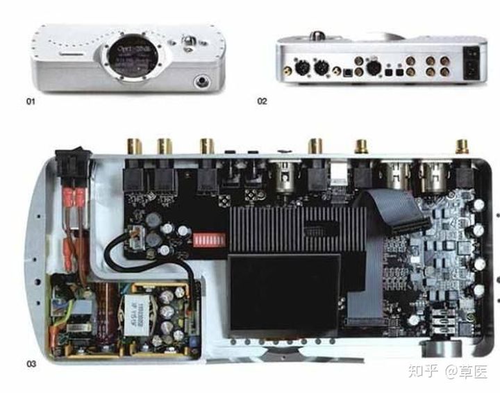

Dave另一样技术是数字前级,也就是用数字EQ调节听感和音色,当然这也是强大的FPGA和DSP的功能,完全把模拟线路通通干掉了,再加上使用开关电源,模拟线路少的无法再少了!
