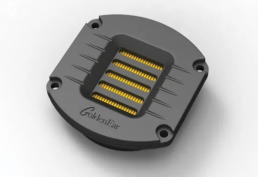

Invisa系列已经在过去几年,成功打造了数十个成功的定制安装案例,除了可以隐藏在建筑物的各个角落外,它还能提供相当优秀的声音效果。这里我们就特别介绍了一下GoldenEar Technology推出的High Velocity Folded Ribbon (HVFR),这个高音单元已经在 GoldenEar Technology的多款落地式扬声器上得到运用,除了Invisa 600以外的各个型号,我们都可以看到这个高音单元的运用,其中高频的声音表现有着细腻和大声压而低失真的表现,在不同的房间内使用,都有出色的指向性和声音渲染能力。

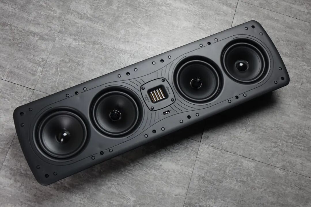

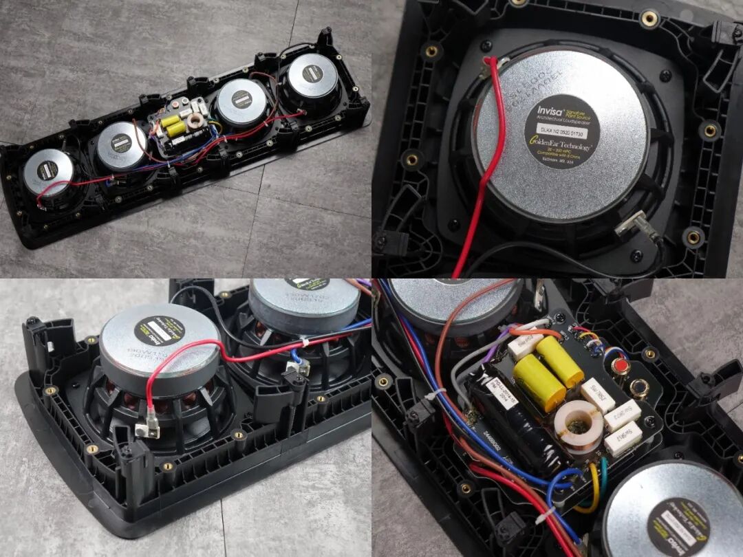

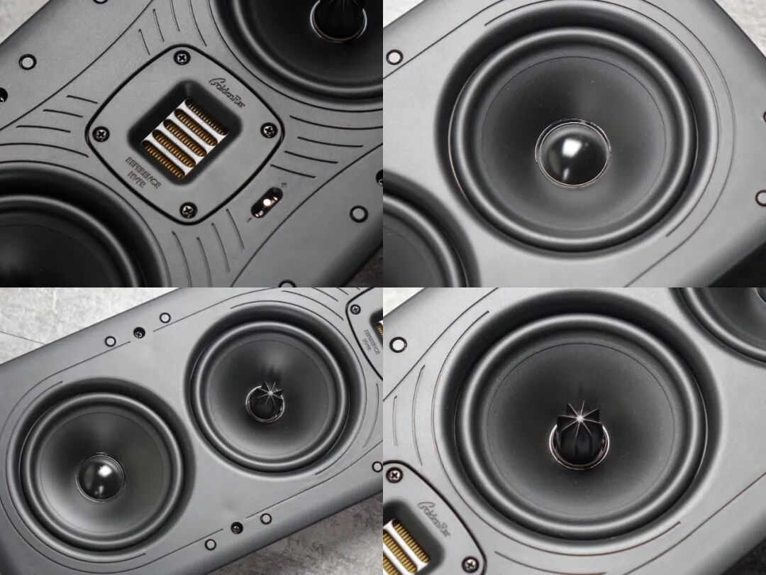

Invisa Signature Point Source (SPS)
如果问我,Invisa系列里面最吸引我的是那个型号,我一定选Invisa Signature Point Source,除了因为它是一个获奖型号外,它独特的设计可以适用于家庭影院以及2声道Hi-Fi组合使用,又可以和电视机搭配。最重要的是,它拥有紧凑的700x202mm的长宽尺寸,深度只有83mm,可以安装在任何标准的墙壁腔体之中。
在单元配置方面,Invisa Signature Point Source的高音单元是选用了前文介绍的折叠高音单元HVFR,4只5.25寸的单元分布在两侧,别以为这4个单元都是一样的功能,其中2只单元是负责中低频的还原,是高分析力的MVPP单元,频响的上限高达3kHz。
另外2只是高分析力的低音单元,专门负责低频还原,负责500Hz以下的频段,官方更声称这4只单元都是负责不同频响范围的,而且能够自然衔接,声音的中高低频的过渡相当平顺。毫无疑问,Invisa Signature Point Source的2+2+1的单元配置显得十分豪华。

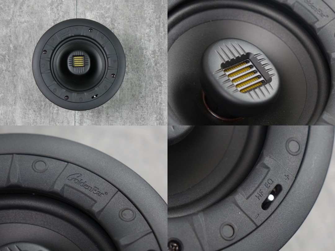

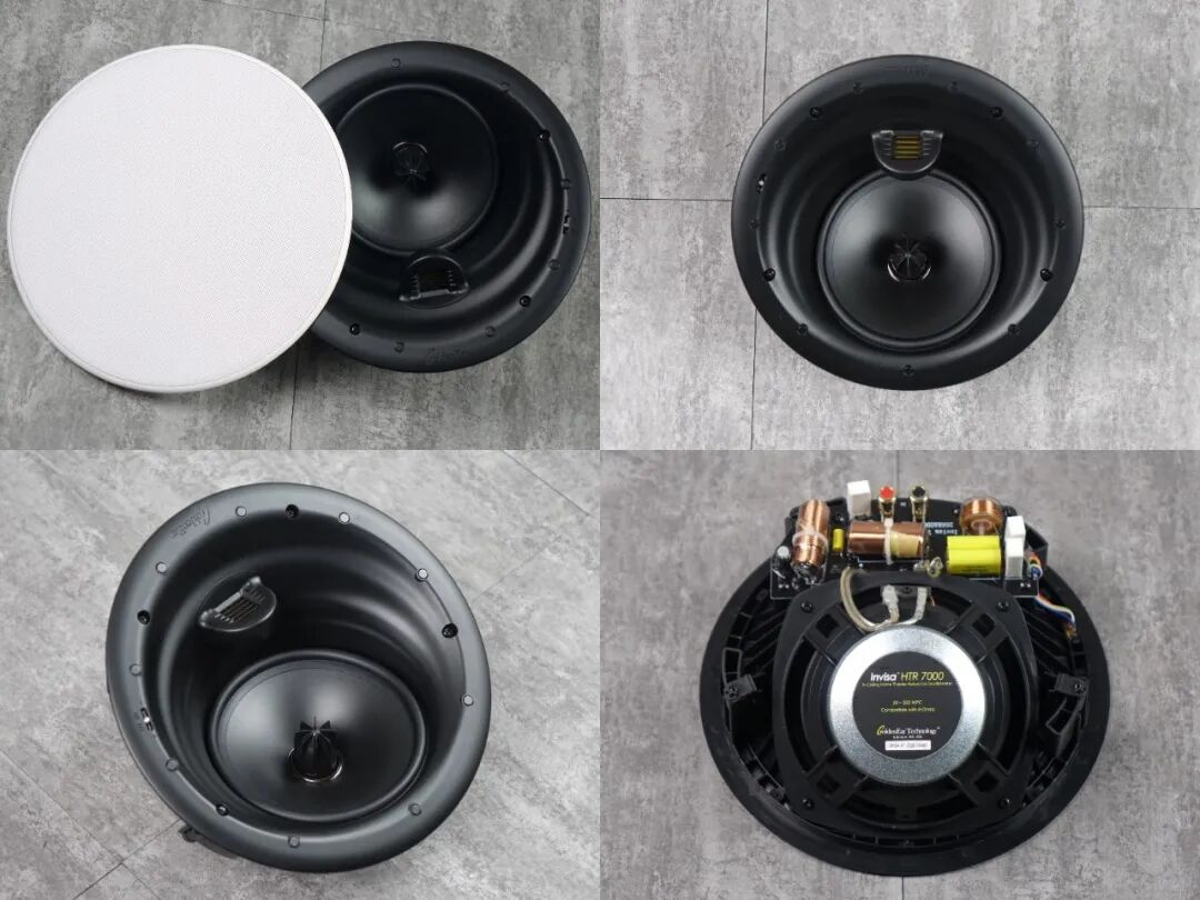

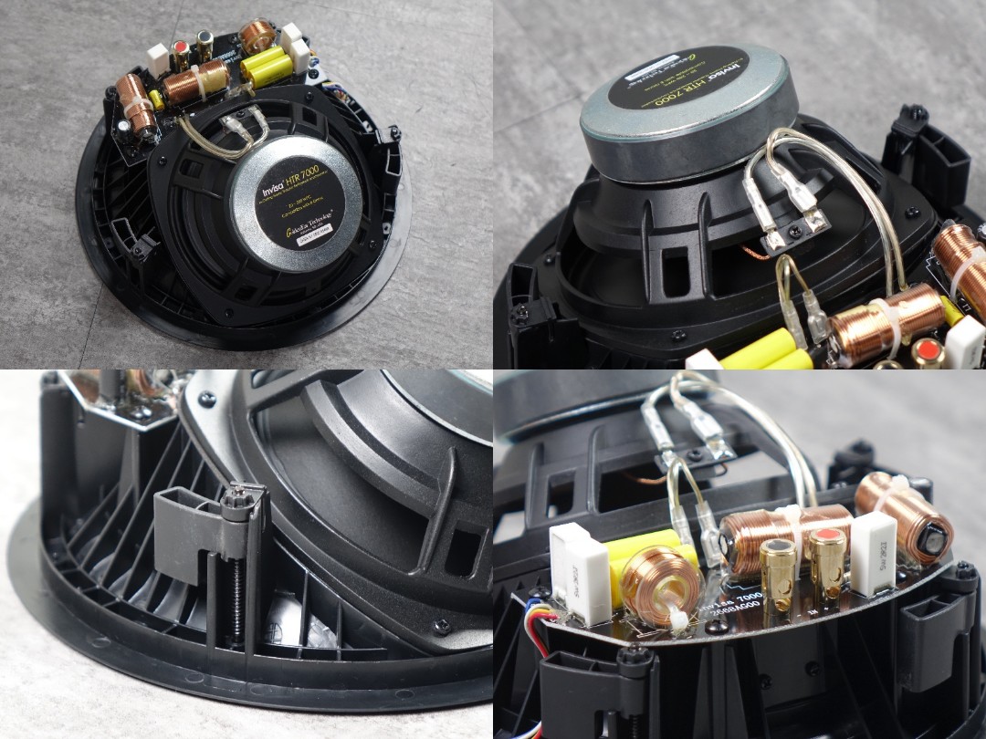

Invisa HTR 7000
HTR 7000的设计可以用于高端家庭影院以及音乐系统中,它的特殊外形设计可以轻松安装在任何腔体内,而且磁性吸附的穿孔隔栅可以轻松把音箱隐藏起来。
采用7英寸的铸篮式单元,搭配HVFR高音。加上高频EQ开关,可以针对不同硬度和材质的墙壁和建筑物进行声音调教,官方介绍中就提到,这个EQ开关可以以最大程度地减少有害的声音衍射效应,并优化投射向房间中的声音指向性。
而且它还融入了FocusField技术与非周期性波形(NPW)衍射控制技术,各技术的融入都是以提升声音品质而设计的。

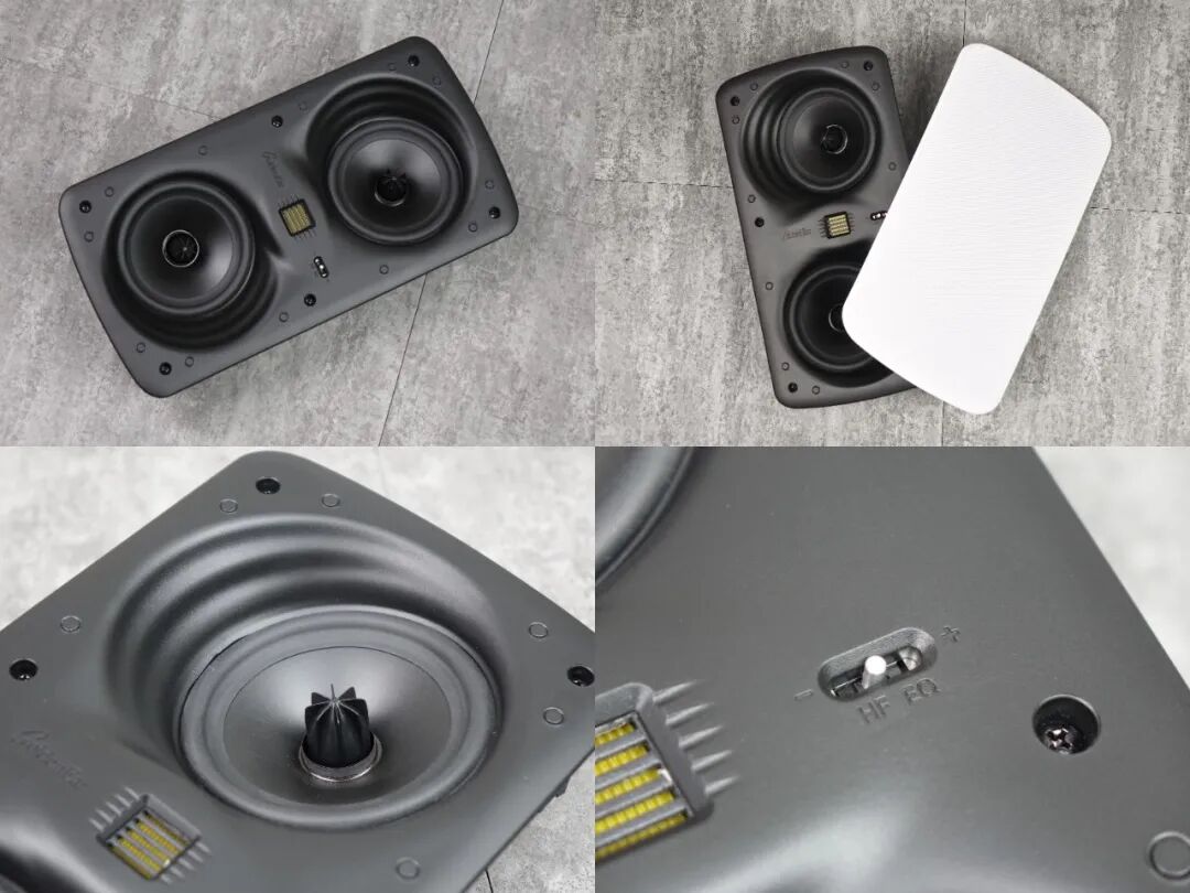

Invisa MPX
Invisa MPX带有双4.5英寸低音/中音单元,结合了直接辐射单元的优势,增强了声音在空间中分散性和包围感。这个可以满足多声道系统里面,作后置或侧面环绕声声道使用,而且我们还可以用来打造多房间的背景音乐系统安装。它结合了两个可以固定倾斜的爪式铸篮4.5英寸低音/中音单元,还有HVFR高音单元,并带有高频EQ开关。
与Invisa HTR 7000一样,它具有GoldenEar独特的非周期性衍射控制和Wave-Launch技术,可增强清晰度并减少向房间的无源声辐射。

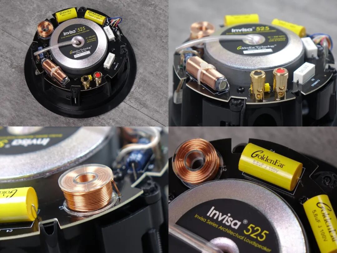

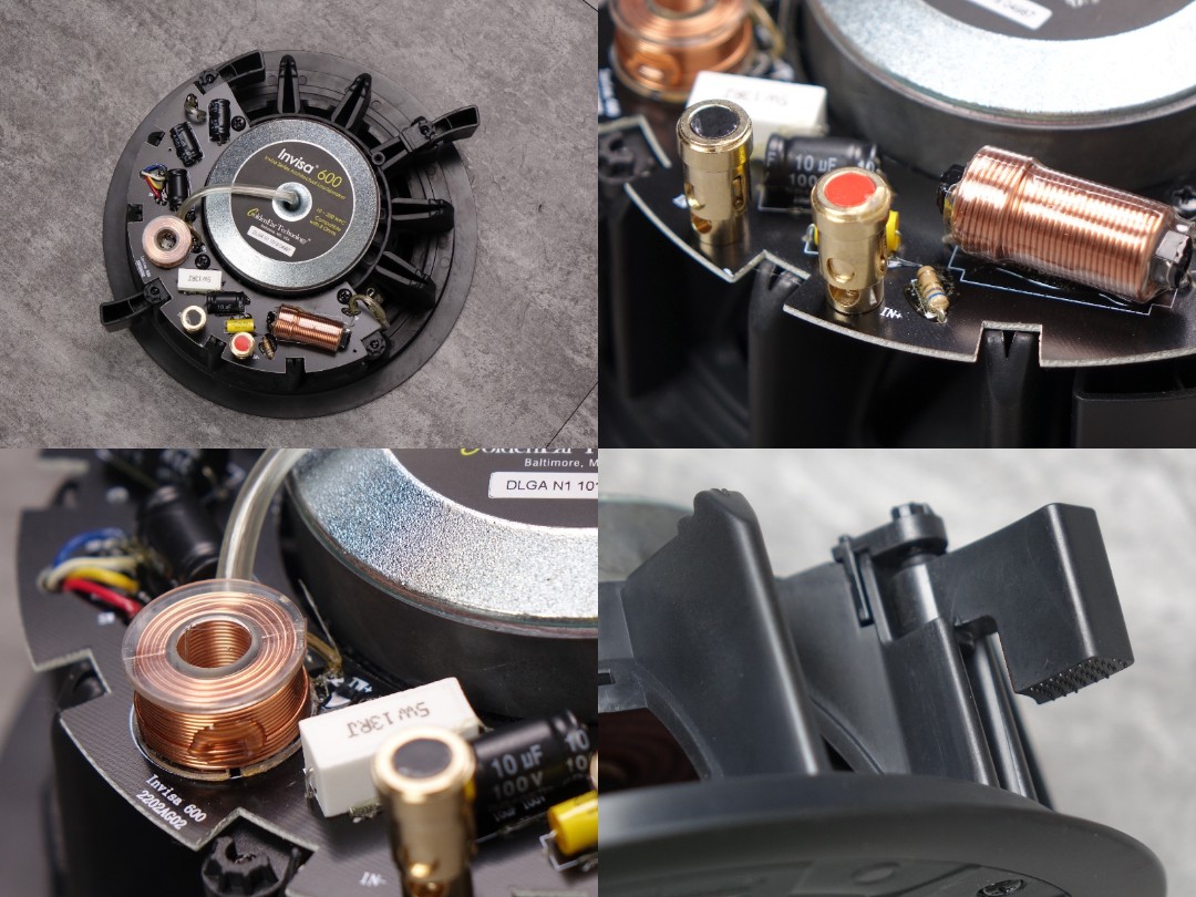

Invisa 600525

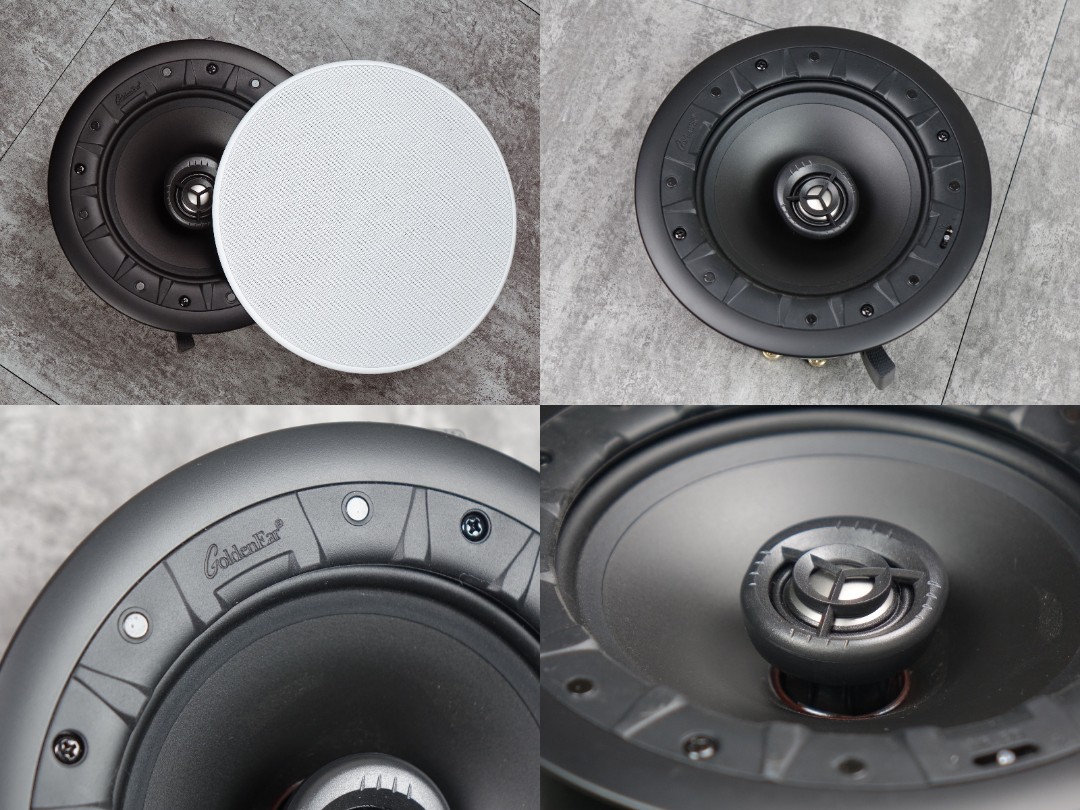

这两款产品都是设计用于天花板和墙壁的嵌入式安装,单元的结构和音盆和线圈组件(525中为5.25英寸,650中为6.5英寸)是基于GoldenEar的Triton和Aon扬声器中使用的结构而设计的。
Invisa 600
Invisa 525

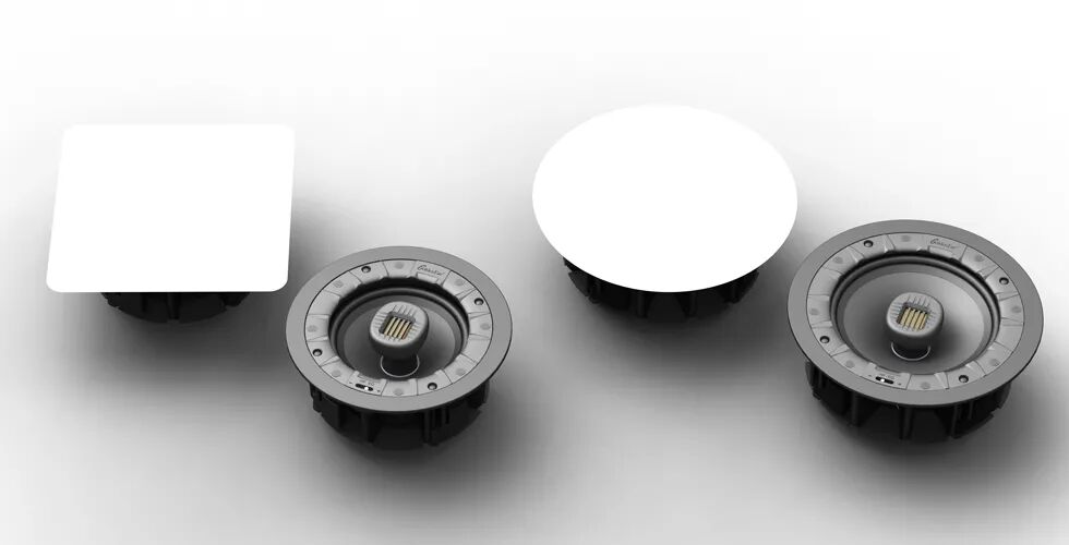

当然,两者都还结合了GoldenEar高速折叠HVFR高音扬声器和复杂的分频器,都具备了出色的性能。Invisa 525和650都标配圆形,而且外面是可上漆的MagneLock格栅,并提供可选的方形格栅。可以实现宽广的声音分散,这在分布式音频系统,多房间音乐系统中非常重要。高音扬声器通过扭转和旋转来优化性能,高频均衡开关可以精确匹配任何环境。
Invisa 600
21.jpgInvisa 525
