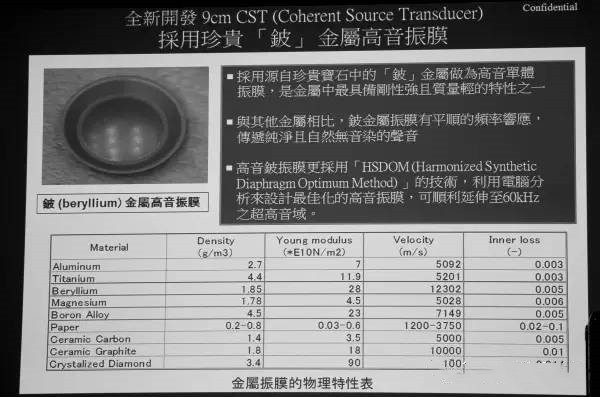

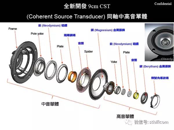

先从CTS中高音同轴单元谈起。末永说,这次CTS单元比CE-1所搭载的单元较小,完全是考虑到ME-1音箱较小而重新设计制造的。这个同轴单元由2.5cm铍金属凸盆高音与9cm镁金属振盆中音单元组成,同轴的结构不但可以实现「点音源」的理想,而且中音单元振膜也可具有作为高音导音器的作用,让高音与中音的扩散角度与相位趋近一致。末永也透露,过去TAD所使用的铍高音,采用蒸镀法制成,不过这次ME-1所用到铍高音并非采用蒸镀法。至于制作细节为何?末永就不方便透露了。
ME-1采用小型CTS同轴中高音单元,由2.5cm铍金属凸盆高音与9cm镁金属振盆中音单元组成,其中铍高音并非用传统蒸镀法,而采用全新制程。
为什么高音与中音要分别使用铍金属与镁金属做为高、中音单元的振膜呢?末永剖析,铍金属是金属材质中拥有高刚性、高内损而且质量最轻的金属材质,因此以铍做为振膜,可以让高音单元拥有灵敏的反应速度,并且传达几无音染的声音。至于镁金属,密度仅有铝的三分之二,因此相同面积、相同重量的情况下,镁金属会比铝来得厚,刚性自然也比铝优异,再加上镁的内损比铍更高,因此成为制作单元振膜的理想材质。此外,CTS中的高音与中音单元个别由独立的钕磁铁驱动,而且以铜环隔离,避免彼此互相干扰。两种材质搭配之下,让ME-1的CTS单元拥有420Hz-60,000Hz的频率响应范围,性能优异。
末永在简报中列出不同振膜材质的物理特性,可以看出铍(beryllium)与镁(magnesium)的金属材质中,密度(density)较低,内损(inner loss)较高。

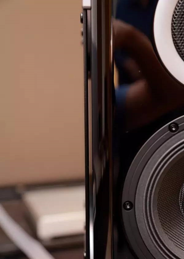

至于低音反射孔,ME-1与CE-1一样,采用原创性十足的Bi-Directional ADS低音反射孔设计。末久解释,传统的圆形低音反射孔有两大问题,第一个是气流在圆形导管中央流速较高,靠近管壁的地方流速较低,如此一来便会产生气流摩擦的噪音,尤其在大音压下,此问题更是严重。第二个问题就是,采用传统的圆形低音孔设计,音箱体积势必加大,如此一来,便违背了ME-1设计的初衷。为了解决传统低音反射孔带来的问题,TAD的首先找出音箱内部驻波最少的地方——音箱中央,并在音箱两侧的中心点开了漏斗形的低音反射孔,再藉由低音反射孔上下方的半圆形板以及外侧的4mm不锈钢铁板,让气流自音箱两侧的前后缝隙宣泄而出。末久解释,这样的设计比起传统低音反射管能让低频下潜极深,而且营造出凝聚、清晰的低频结像。
然而,Bi-Directional ADS的低音反射孔呈狭长形,不是更容易造成气流的摩擦声?末久解释,Bi-Directional ADS经过流体力学的考虑,漏斗形开口表面其实如同号角一般具有流线形的表面,减少摩擦力,而音箱两侧的钢板也有绝佳的抑振效果,不用担心这样的设计会造成不必要的摩擦噪音。
ME-1箱体两侧与金属外板之间留有空隙,让低音反射孔的气流得以流泻而出。
