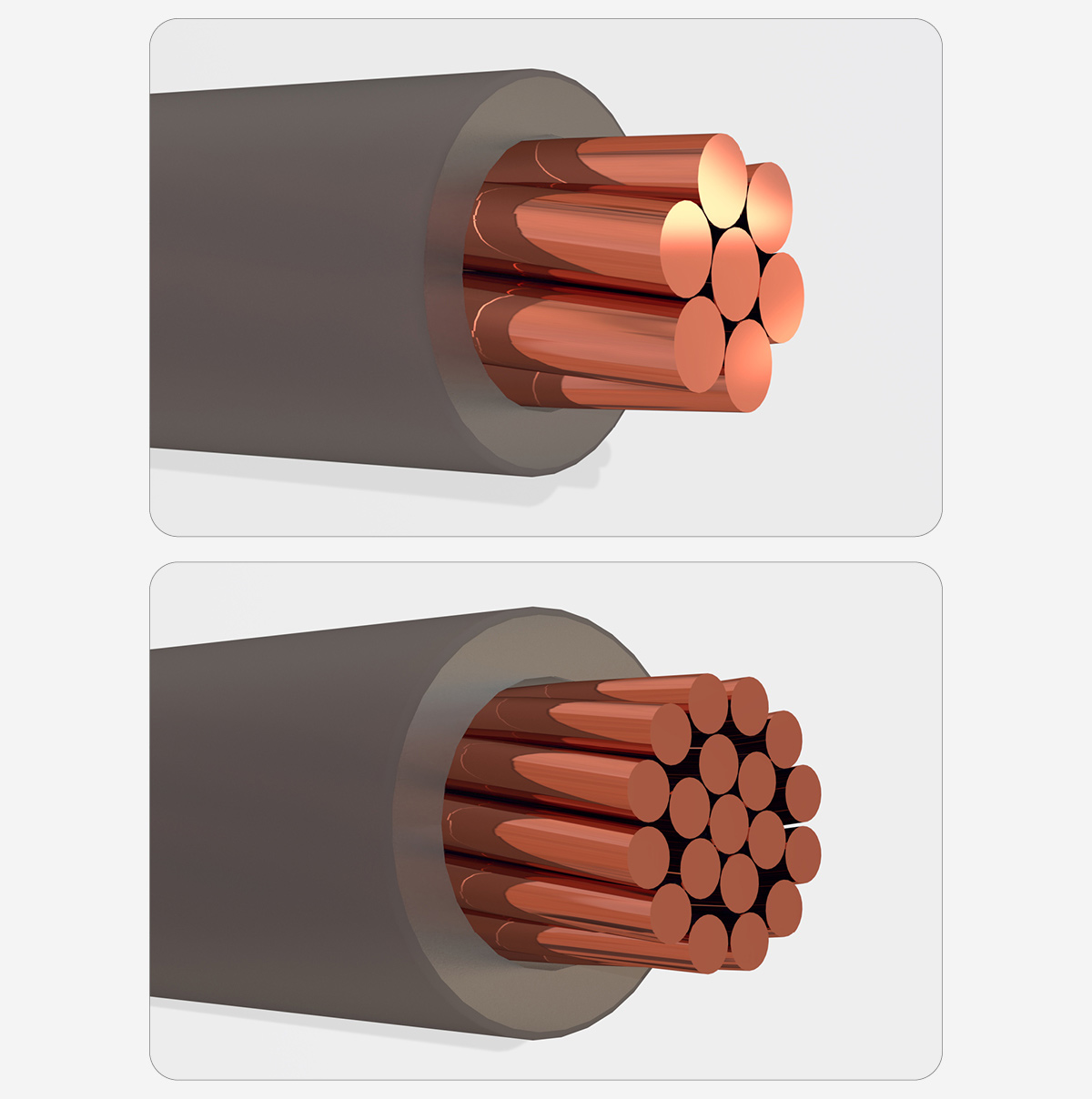

较常见的线径标准是 AWG(American wire gauge),是美国计算导电线芯直径的标准,数字愈大代表直径愈小,即 26AWG 的线是比 28AWG 的线更粗,要留意的是 AWG 所提及的直径是只用导体计算而不包括线皮的。理论上导体线径愈大代表同一时间可传递的讯息量会愈多,所以可以减少失真及增强细节的表现。但考虑到 Head-Fi 系统的线不可太粗或重,市面上较常见的 8 绞升级线都会使用 26AWG 的导体线(8 条独立的 26AWG 线编织而成),也有部分特别设计的线会用更大的线径但减少绞数去满足便携性。
线芯的结构对音色的影响
耳机升级线由于考虑到使用时的便携性及减低听诊效应(stethoscope effect)的关系,所以不能使用太硬的线材。要减低硬度的其中一个方法,便是使用很多直径更细的散芯线去取代一条大直径的硬线。相同 AWG 的散芯线与硬线虽然在整体直径会有差别(由于散芯线的排列中间会有空隙),但导体横切面总面积是相当接近的。
至于上一次有提及导体物料的简单听感,其中有提到「一般」情况下银线的听感是亮丽但低频量偏少,但此听感是否绝对的?其实升级线的整体表现除了受导体的物料影响外,线芯的设计也会对音色有十分大的影响。而其中每一条散芯线的粗幼也关系到升级线的整体音色,所以有部分使用银作导体的升级线也能有很不错的低频量,原因就是在设计时花了不少心思去考虑整体的平衡性。
AWG 相同的线材也有各种不同的线芯设计。

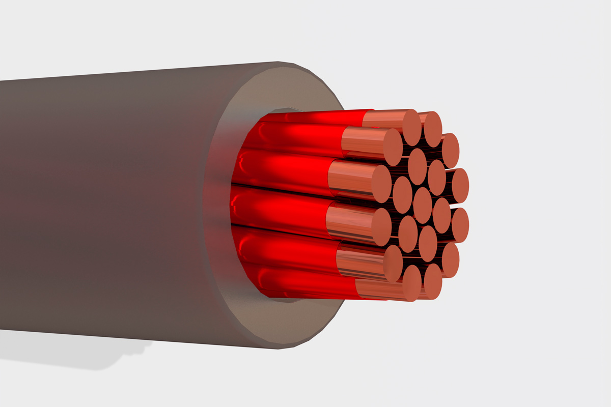

Litz Wire 的出现
近年有很多升级线都有特意标明使用了 Litz Wire 的设计,但用家们了解甚么是 Litz Wire 吗?其实 Litz Wire 是在导体线外层加上一层绝缘的保护层,目的是为了分隔开散芯线之间的连接,如果不以绝缘的保护层分隔开散芯线的话,在此线皮下的导体便会短路变成接近单芯线的导体,因而在传递上的效果便会有所下降。
在导体外加上漆皮保护层,更可有很多不同颜色。
