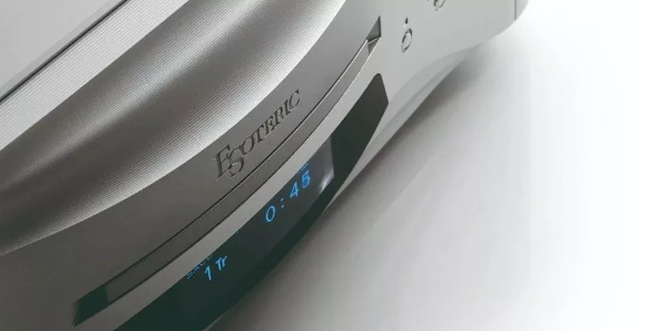

不过Esoteric的一向套路是很快会推出一部单体式的SACD/ CD机,果然不到几个月,就在20198月份香港高级视听展,大昌影音的展房展示两部名为《Grandioso K1X》的单体SACD/ CD机,分别是一部常规版和一部限量50部的金版,在这一刻我就热切期待试听这部《GrandiosoK1X》,到了今天终于一部《Grandioso K1X》和《Grandioso G1》数字主时钟在「音响技术」试音室正式开声试听,当然相当雀跃,有种洗耳恭听的心情!
四神合体版
Esoteric厂方的数据,这部《Grandioso K1X》(下称K1X)基本构架就是把旗舰《Grandioso P1X》(下称P1XSACD/ CD转盘和《Grandioso D1X》(下称D1X)单声道解码器的精要完全放进K1X的机箱内。图片最显而易见就是当我打开K1X的抽屉时,在CD承盘的前端就刻有VRDSATLAS的字样,这个就是Esoteric厂方其中一样最厉害的武器:Vibration-Free Rigid Disc-Clamping SystemVRDS),VRDS ATLAS就是取代已经有16年历史的VRDS NEO,安装在K1X内面的VRDS ATLAS激光机芯就是与旗舰P1X完全一样。VRDS ATLAS在各方面比起已臻近完美的VRDSNEO进一步提升,首先原来安装在压碟桥架上的驱动马达换成安装在转盘的底下,使到整个激光机芯的重心往下移,这样当盘片转动时来得更为稳定。除了重心降低,机芯重量同样有效使到转动时更为稳定,ATLASNEO重了27%ATLAS的主体构架重达6.6kg,如果连底座整个机芯结构就重达13.5 kg,究竟这些重量从何而来?首先厚达20 mm的压碟桥架和厚达12 mm的机芯侧板全部是以SS400钢材制造,而压碟的转盘是以杜拉铝(Duralumin)整件削切出来,这些硬化铝合金和SS400钢材,使到这个VRDSATLAS成为Esoteric厂方有史以来刚性最高和最重量级的激光机芯结构!另外,转盘的转轴改为单点支撑轴承,而安装在压碟桥架上的轴承特别是偏离正中的设计,这样进一步减低压碟桥架的谐振,使到整个VRDS ATLAS成为无懈可击的激光拾音系统。
不过要达至完美还有一点,就是安装这个超级VRDS ATLAS机芯也相当讲究,整个机芯是直接安装在5mm厚以钢材制作的机壳底板上,而这块机壳底板也特别削切了一些坑纹,使到外来谐振也不会传到机芯上,而四只机脚也是专利设计,当没有压力时是松松的,但当把机身压上,机脚内就变成两点向下和一点向上的点接触式设计,进一步杜绝振动传到机身内。
