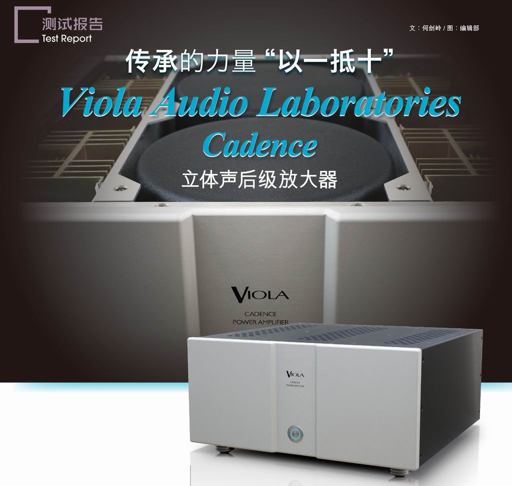

这次试用的是Viola Audio Laboratories品牌旗下的Cadence立体声功率放大器,作为一台后级放大器,外形设计极其简洁,铝合金面板正中是一根略略凸起的垂直线条,正中放置圆形的电源开关,开关周围有一圈LED指标灯, 开机后会用绿色或蓝色显示不同的工作状态。
从背板的接线端子布局上,可以想像机内电路结构一定是左右镜相对称的双单声道模式,左右各两对粗大的接线端子和公/母XLR全平衡输入端子各一只, 这意味着Cadence立体声功率放大器可以桥接使用。当然,桥接功能是由一只拨杆开关上下切换来实现,向上是标准的双声道立体声放大模式,向下是单声道桥接模式。厂家的标注显示,在立体声模式8Q负载下,每声道输出200W的功率,4Q负载下每声道输出功率翻倍,而在桥接模式8Q负载下,每声道输出功率高达800W, 40负载下输出功率翻倍。无论从何种角度来看,Cadence立体声功率放大器都是一台实打实的驱动怪兽 。
说到这里,就不得不提一下厂家在2003年左右推出的经典功率放大器Bravo 。Bravo功率放大器是立体声电源分体式设计,外置电源与主机外形一模一样,所以看上去像是两台相同的机器,只能从背板布局上进行分辨,其实外置电源比主机还要重不少。之后,Bravo升级到新一代,被称作 Bravo II。由于有这样极致豪华的设计和用料,Bravo II功率放大器自然也是价格不菲,外置电源的设计也增加了普通用家使用时的难度。因此,Viola Audio Laboratories品牌很贴心地推出了这次试用的Cadence立体声功率放大器,全面Bravo II功率放大器的技术与理念,整体设计与用料水准也与Bravo II保持一致,只不过将外置扼流圈输入滤波器形式的电源集成到了同一只机箱之中,同时在参数规格上有所下调, 但整体的音质表现仍然保待着与Bravo II功率放大器一致的高水准。因此,我们不妨将Cadence看作是 Bravo II的迷你精简版本,售价相应的下降也是广大发烧友们喜闻乐见的 。
