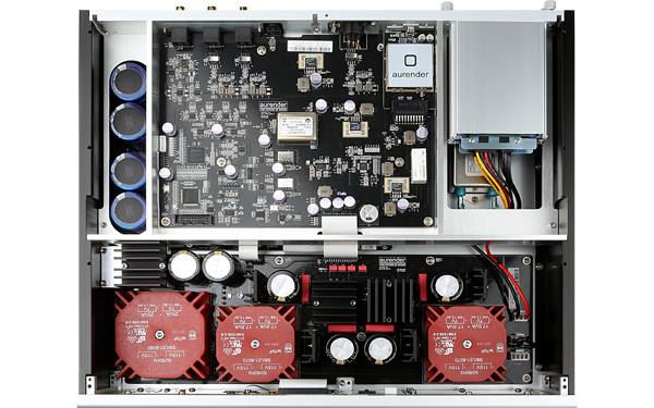

越来越多人使用云端音乐串流服务,音响产业当然会提供相对应的产品,不过 Aurender 在数字串流刚开始发展的时候,就投入产品研发与制作,累积了诸多 Kwon-How 与技术,而这款 N20 音乐服务器,就融入了诸多 Aurender 技术大成,发挥数字串流音乐的最大价值。
N20 认为 AES/EBU、BNC、同轴与光纤数字输出,搭配优秀的校正时钟,可以大幅提升音乐性,所以 Aurender 特别重视内建时钟,搭载 OCXO(Over-Controlled Crystal Oscillator),其时钟校正精确度与工作稳定度,远胜过传统石英震荡器,而且当工作温度改变时,传统石英震荡器的工作特性也会改变,导致时基误差,可是 OCXO 震荡器将高质量石英震荡器独立封装,维持恒定的工作温度,如此一来就能长时间准确校正,消除时基误差。
作为音乐服务器,采用内建 FPGA 处理 DSD 与 PCM 转换,所以当您输入 DSD 音乐档案时,N20 会以 FPGA 实时转换为 PCM,因此可以设定升频为 88.2 kHz 或 176.4 kHz,还能设定 1~6 dB 的增益变化,低通滤波则有 24 Hz、30 Hz、40 Hz 与 50 Hz 四段调整,让您根据音响系统的搭配,微调出自己最喜欢的声音表现。
N20 的 FPGA 功能强大,还执行全数字时相锁定(All-Digital Phase-Lock Loop, ADPLL),搭配精确 OCXO 校正时钟,确保音乐资料传输的时基误差最低,重现更漂亮的音像描绘与更宽广开阔的音场。

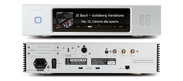

器材规格
Aurender N20
型式:音乐服务器
支援格式:DSD,WAV,FLAC,AIFF,ALAC,M4A,APE
SPDIF 数字输出: Coaxial,BNC(75Ω),TOS-LINK,AES/EBU,USB 2.0 Type A x 1
DSD Output on SPDIF:Up to DSD512 to 88.2 / 176.4 kHz
USB 输出:PCM 最高 32 bit / 384 kHz,DSD 最高 DSD256(DoP),Native 最高 DSD512
外部时钟输入:10MHz / 12.8 MHz(75Ω)
音乐硬盘容量:500 GB SSD
数字输入:USB 3.0 x 2、Ethernet x 1
时钟输入:BNC x 1
尺寸:430 × 111 × 353 mm(2件式)
重量:13.5 kg(总重)
