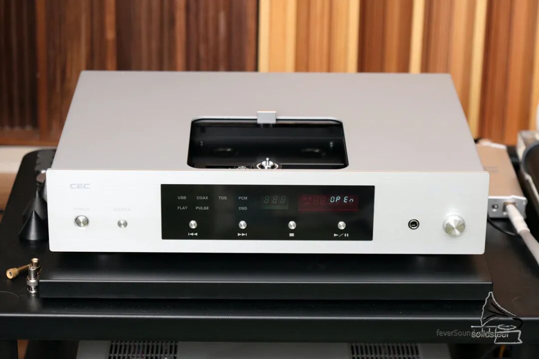

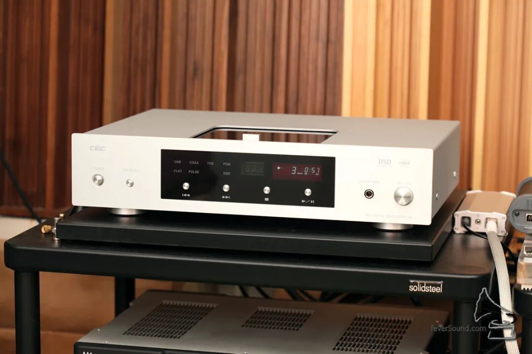

C.E.C. 最近针对中价入门市场,推出了一部「一部到位」的 Top-Loading CD 机连 DSD USB 解码 CD5,第一部抵港立即送上 feverSound 实试,差不多2万块的制作、功能及日本制造的诚意,的确有些不一样。
某程度上,日系器材对比其他国家,对 CAS 的反应有点迟缓,但一旦下定决心,又很齐心很果断地推出型号,于是 Denon、Marantz、Sony、Onkyo、Teac / Esoteric…等等支援 DSD 的 USB DAC,在一两年间锋涌面世,曾经低调的 C.E.C. 近年亦渐趋活跃,而且全面回归 Made in Japan,至于她们的特色「Top Loading+Belt Drive」CD 转盘,仍然悉数被保留,这一点已经足够令粉丝继续支持。
CD5 的出现,在中价入门市场中有说不出的重要性,一来是因为价钱过万,我们已经可以要求「有制作、有质素」的器材,出得大厅,见得人,但这价位亦未算太过份,沉默的大多数都可以玩得起,再加上这部 CD5 一机囊括 CD 机及全功能解码各功能,USB 还支援 DSD128 高规格,还有平衡输出及耳机放大,在我写评测的角度而言,是一款让容易让你买单的机器。

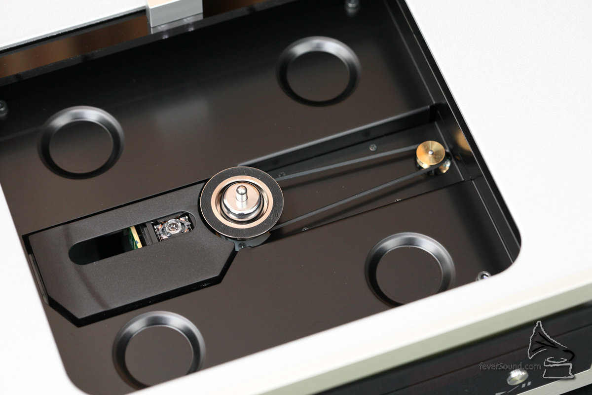

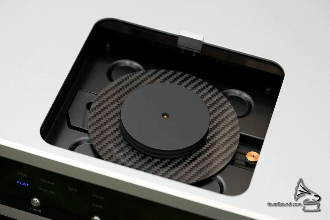

CEC 的带动式转盘,将电机震动及噪音隔开,加强光盆转动惯性,而它们的电机设计扭力奇高,应付CD高速转动无问题,但问题是那条皮带会老化要更换,CD5设计把带动部份外露,要换皮带变得易如反掌。

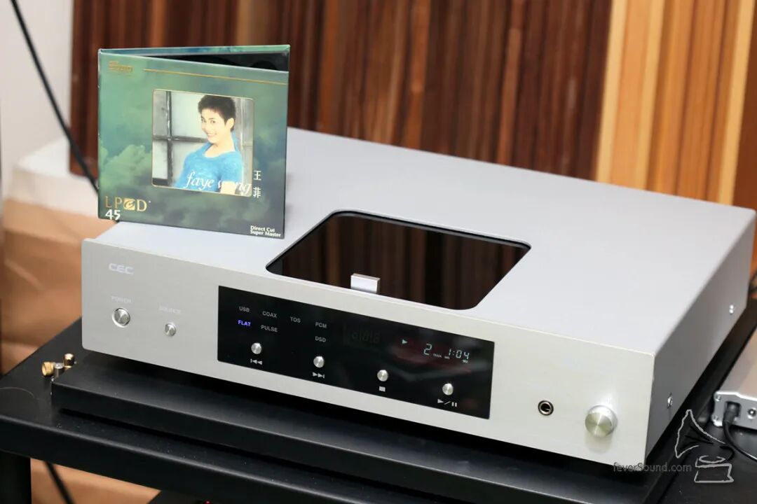

一贯CEC格局,光盆放在中央位置,平衡重量,顶揭入碟

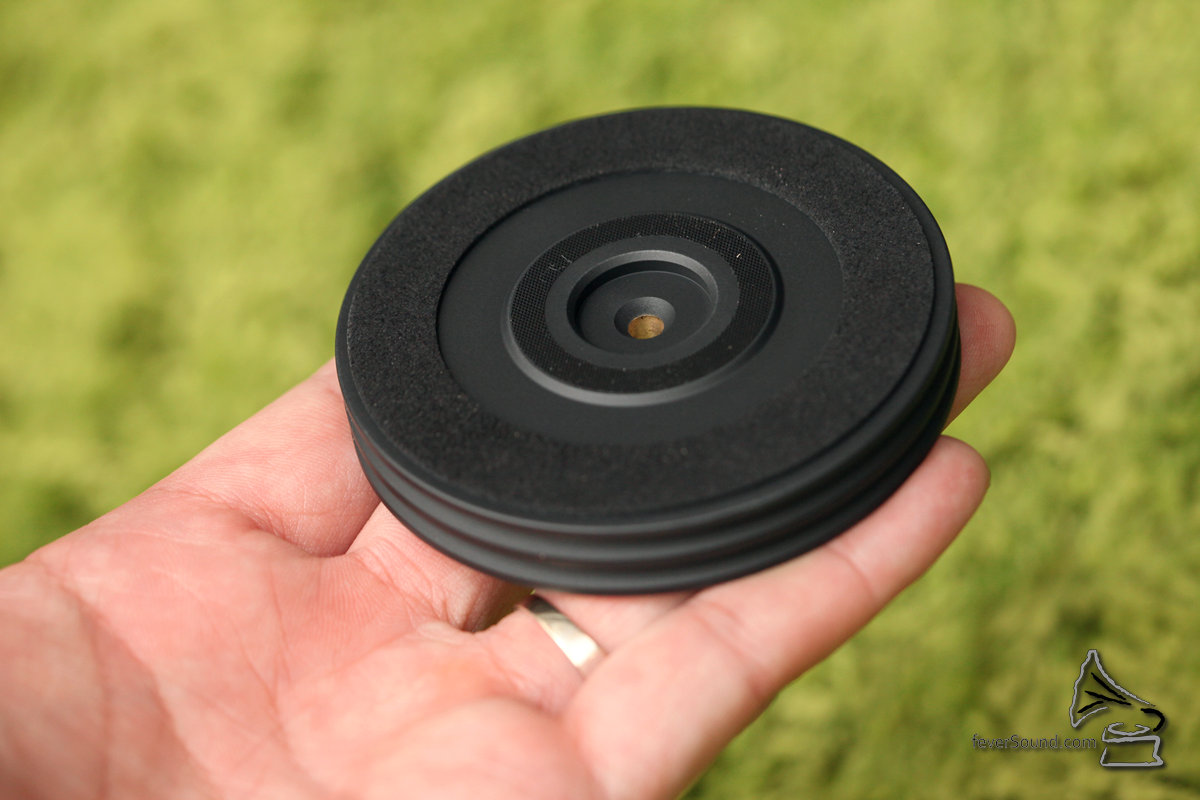

CD镇净重330克,黄铜铸造,跟高级独立转盘TL3N一样

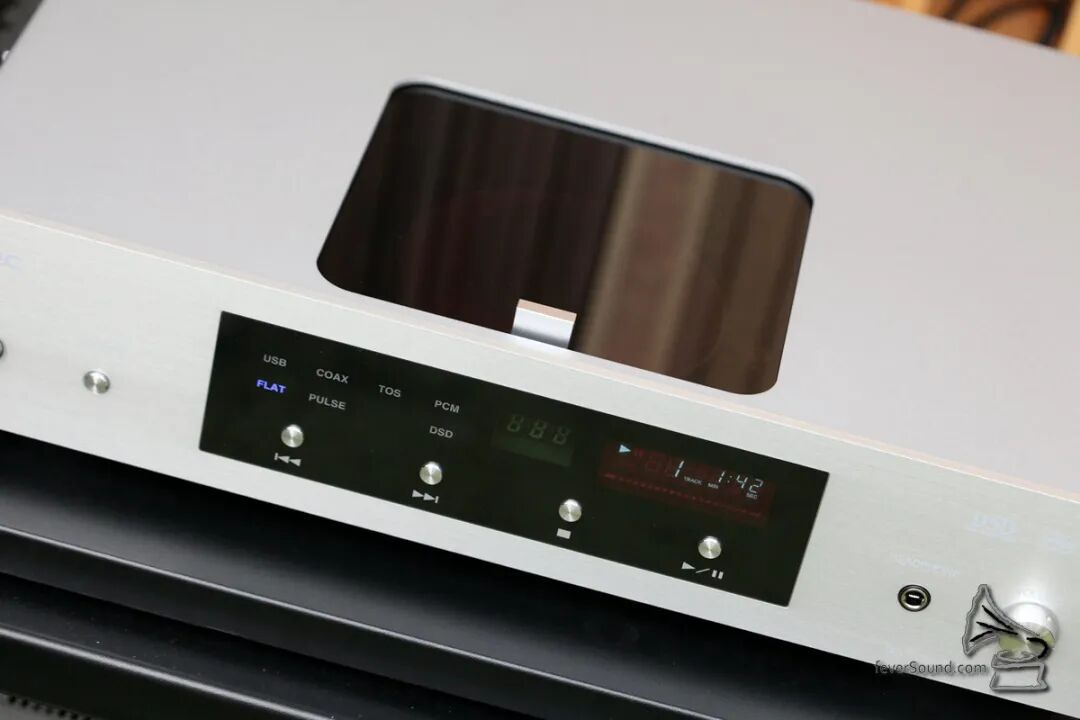

顶揭式入碟,以推盖方式开关,实用好用的设计
传统日式遥控, 看起来普普通通,但它反应完全无问题的

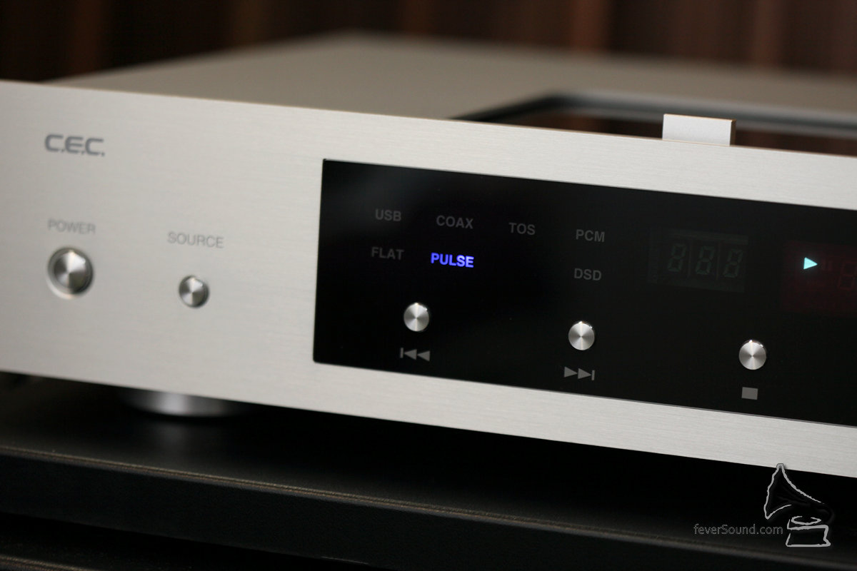

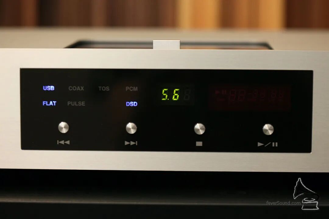

两种滤波 flat / pulse 可选,但听感上分别不大
USB 输入支援 DSD128

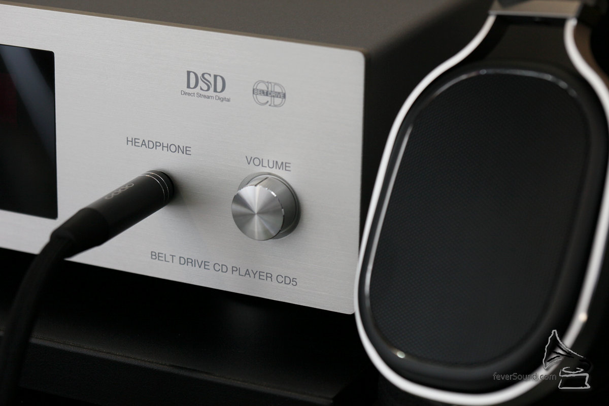

备有耳放
Top Loading 就是可以玩校声垫,我选用 FIM 的 Formula 8

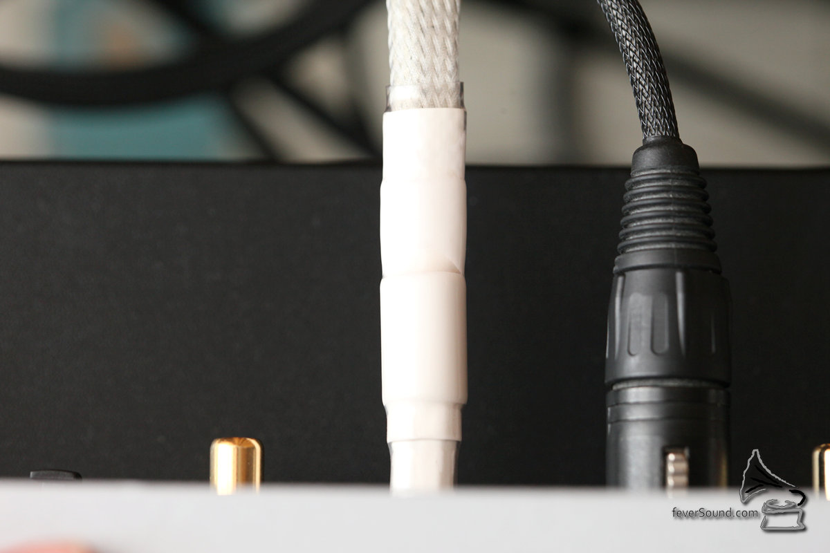

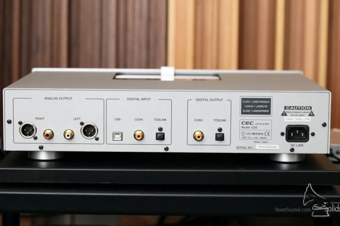

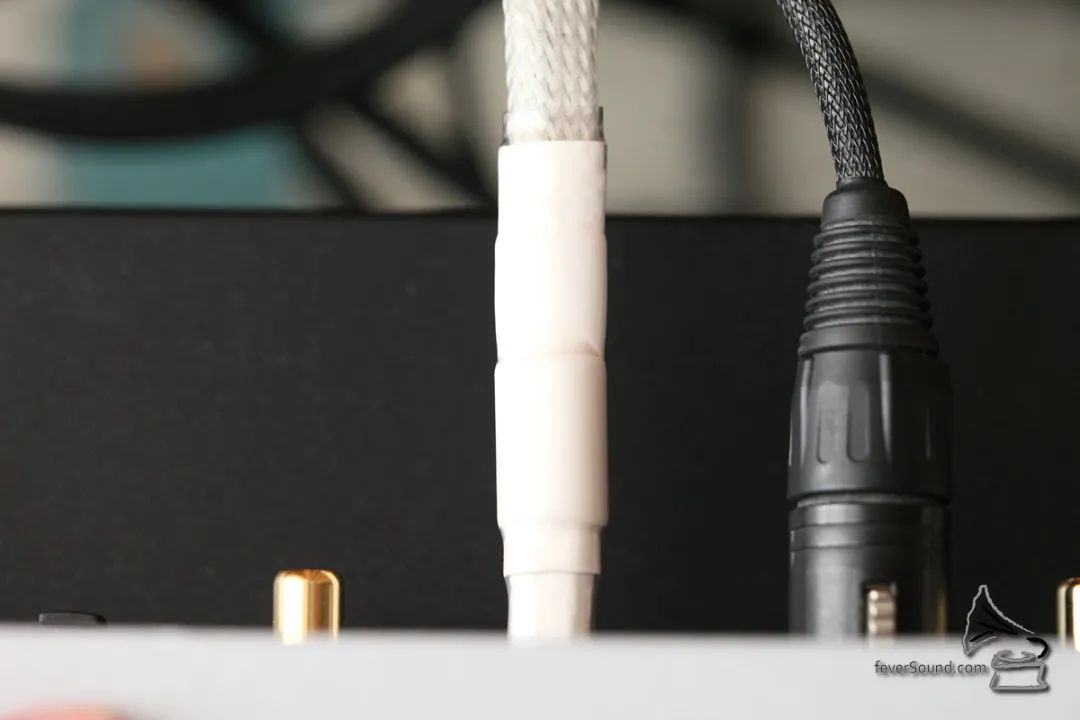

模拟输出有 XLR 及 RCA,数码输入齐备,数码输出也齐,未来升级时可作纯转盘 No Banner to display

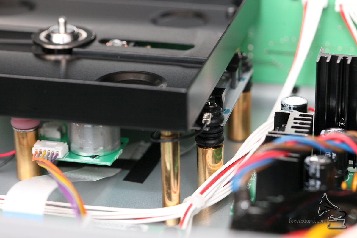

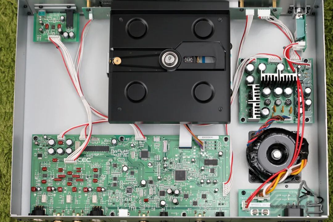

机芯主要分为供电、转盘及线路板

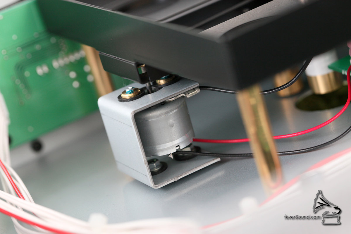

驱动马达

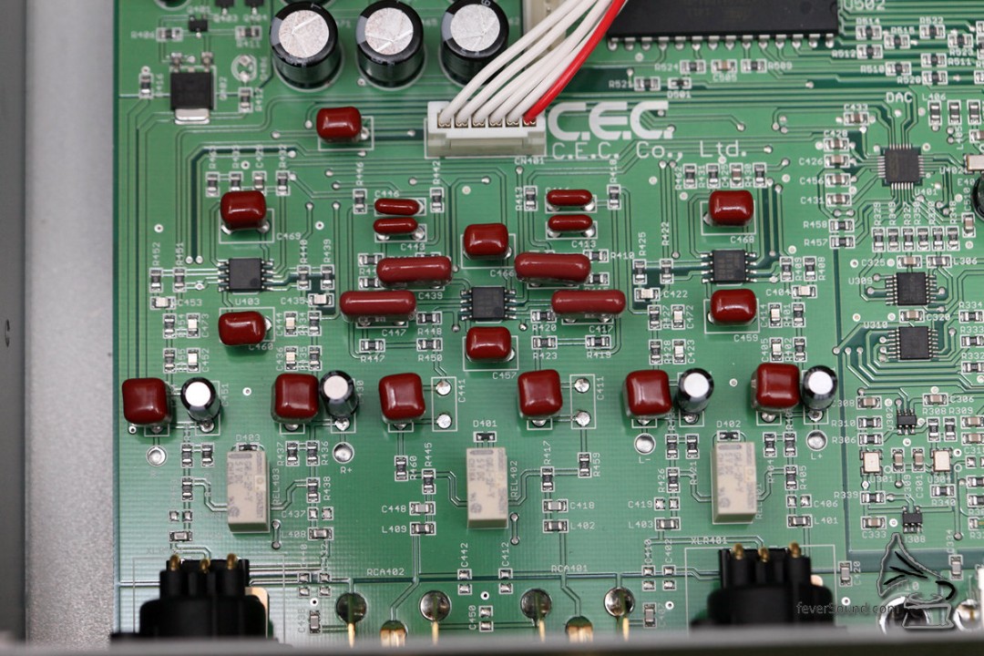

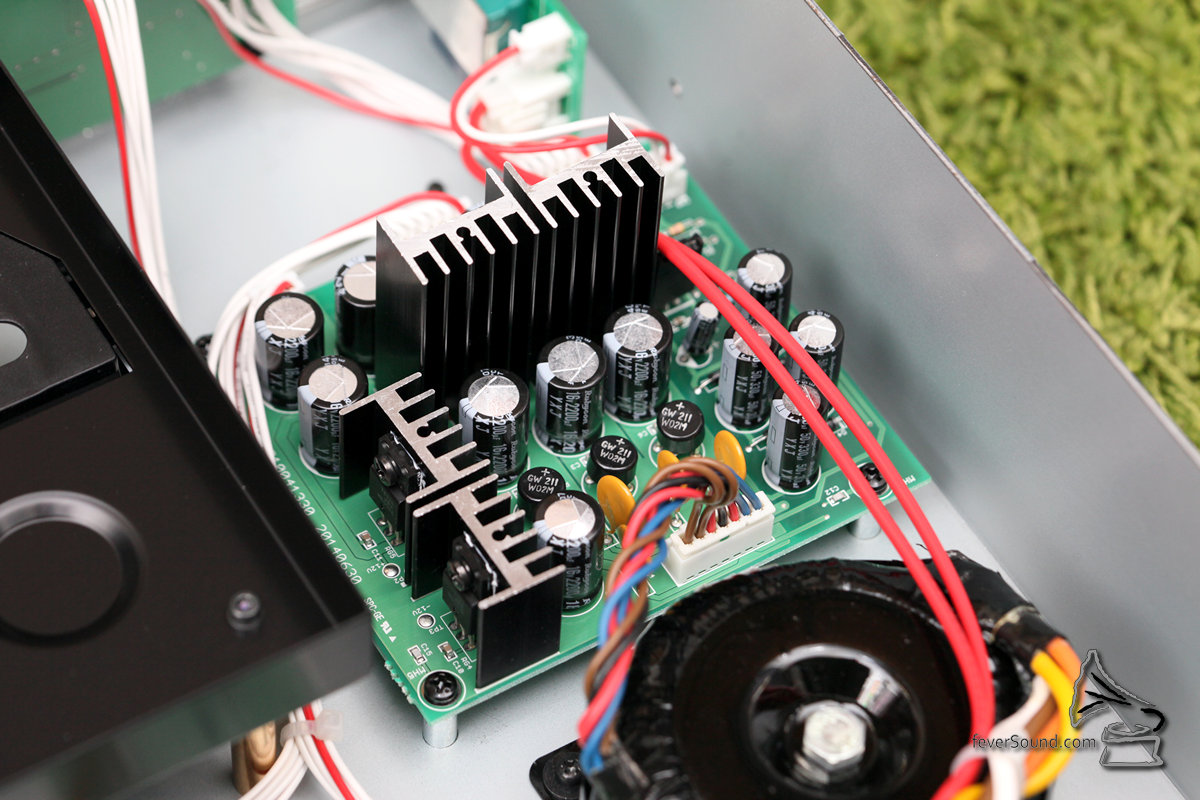

模拟放大部份,平衡及单端放大独立进行

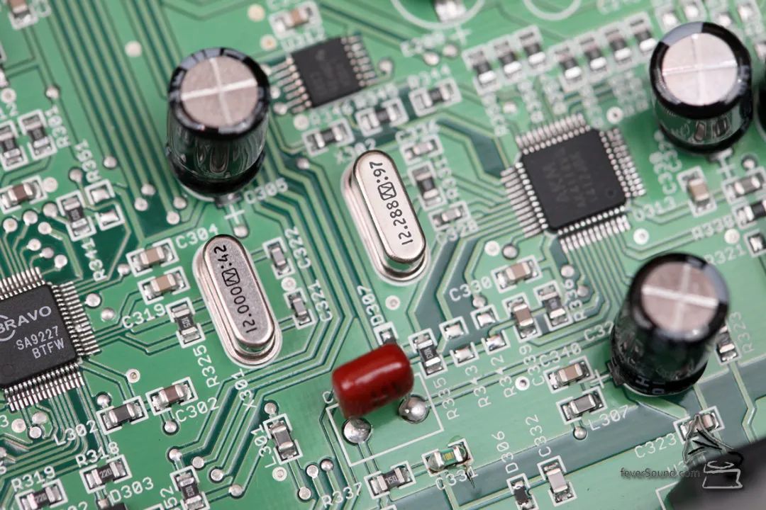

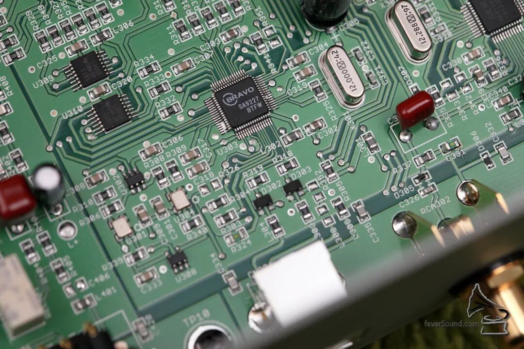

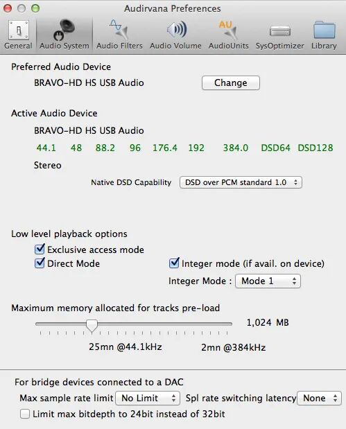

USB接收为台湾盛微科技Saviaudio的Bravo SA9227芯片,别小看它!它在OSX平台下能随插即用对应DoP传送的DSD128,这芯片近年冒起很快,Audio-Technica也有采用
支援原生USB Audio Class 2.0,直上32/384免装驱动
DAC为ESS ES9018K2M芯片,要留意这颗是Sabre全新作品,之前大家见惯见熟的ESS9018芯片为8声道,而这块主攻两声道,继续直食高达PCM384及DSD5.6MHz讯号,动态范围高达128dB
主时钟产生器,标准制品
Rubycon电容阵及稳压

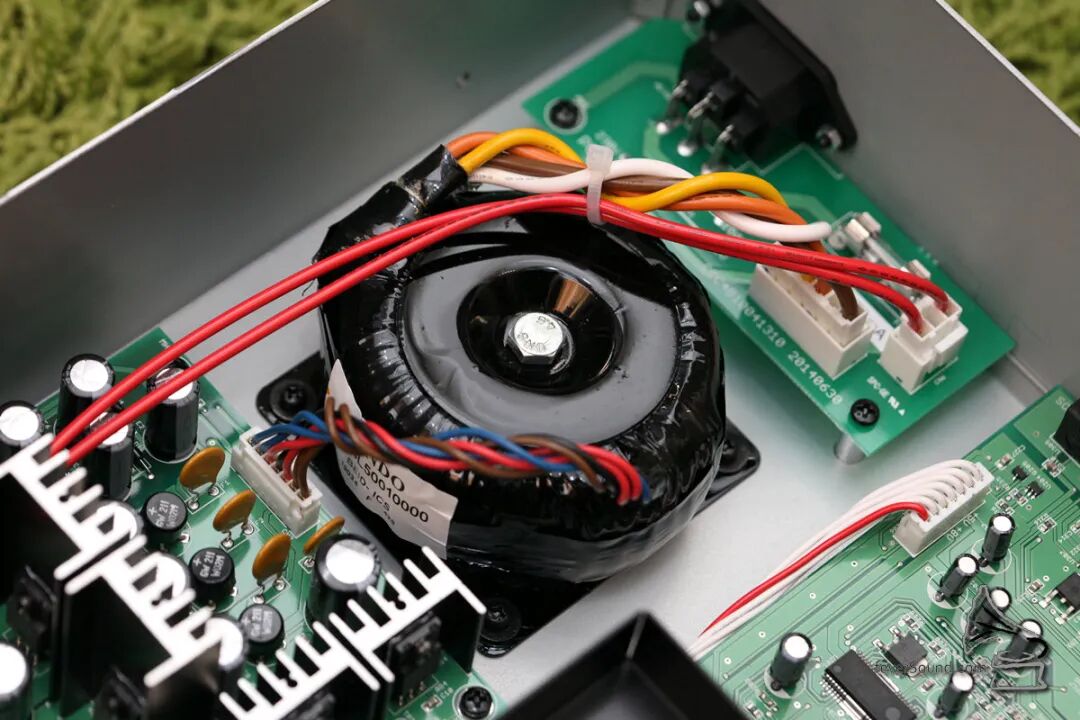

Bando环牛

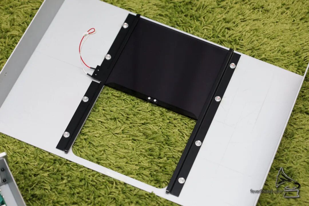

有一点必需要提,就是整个转盘:底盘、电机、光学拾讯部份,全部独立以镀金金属种柱分开承托,将CD运作时的干扰减到最低
