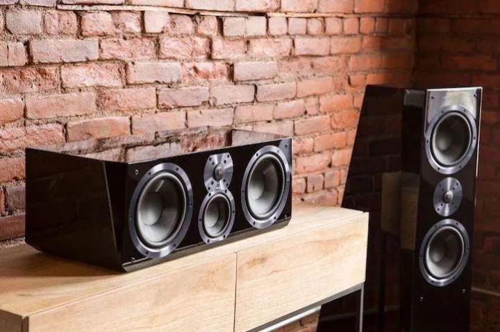

要创建无缝的前置声场,中置声道扬声器必须与左前置扬声器和右前置扬声器的音调相匹配。如果中置扬声器的音调特征不同,则给定的声音似乎在一个位置与另一个位置之间会有所不同,尤其是当它经过您的面前时,这可能会降低体验。匹配中央声道音调的最佳方法是使用三个相同的扬声器。如果扬声器设计为垂直放置,例如落地式塔式扬声器和许多书架式扬声器;如果不遮挡屏幕或与家具竞争,可能很难将其放置在中央。最好的选择是将所有三个扬声器放置在透声的投影屏幕后面,这对大多数人来说几乎是不可行的选择。将垂直放置的书架式扬声器放在电视屏幕下方或上方的一侧通常不是一个好主意。大多数书架式扬声器被设计为具有较宽的水平方向色散和较窄的垂直方向色散,因此将其放在一边会破坏该设计目标。它还可能会增加波瓣,使一个座位到另一个座位的频率响应不同。如果低音扬声器比其正确对准的位置更靠近表面,则扬声器的低音响应也可能会受到影响。

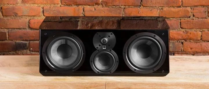

专用中央频道–全世界最佳

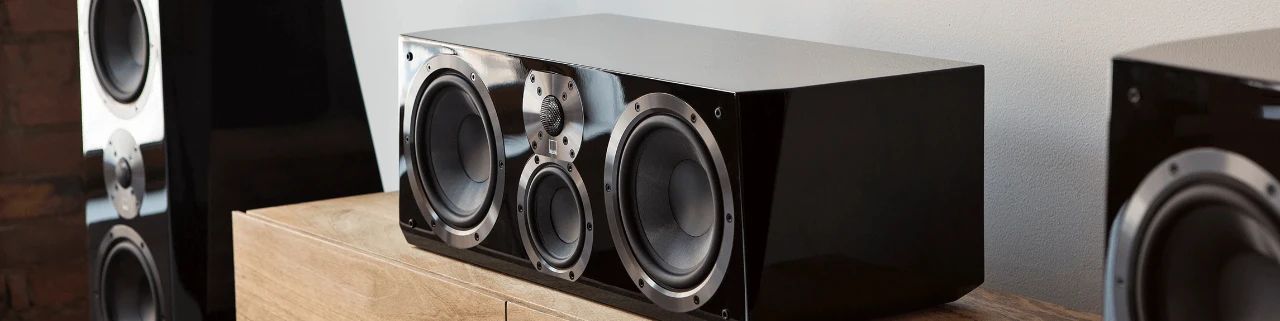

对于大多数家庭影院而言,设计成可以在屏幕下方或上方水平放置的专用中置声道扬声器效果最好。它仍应与左前和右前扬声器的音调相匹配,因此强烈建议与左,右扬声器使用同一制造商的中置扬声器。所有SVS Prime和Ultra系列扬声器都是音色匹配的,可以在家庭影院系统中互换使用。例如,如果您有一对SVS Prime书架式,塔式或Pinnacle扬声器,则可以使用匹配的Prime Center或与SVS Ultra Center搭配使用,以获得更大的动态冲击力和更深的低音扩展和输出。音调仍然可以无缝融合。最好的中置声道扬声器以及所有SVS型号均采用三分频驱动器设计,中间具有垂直排列的中音和高音扬声器,两侧均带有低音低音扬声器。这样一来,它就可以像全频扬声器那样发挥作用,并发出更宽的水平声场,同时使声像能够在整个前声场中正确跟踪。此外,由于低音扬声器的分频频率较低,因此该设计减少了波瓣和梳状滤波,并且可以更好地再现人声频率范围,这对于任何中置声道扬声器而言都是至关重要的。
中置音箱放置技巧
与任何扬声器一样,将高音扬声器放置在耳朵水平位置的中央声道是理想的选择。这可以通过一件家具或扬声器支架来完成。如果必须将中置扬声器放置在屏幕上方或下方,请始终将音箱倾斜以朝主聆听位置发射。如果房间允许,它也可以放置在透声的投影屏幕后面。
