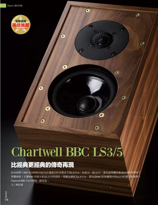

Chartwell BBC LS3/5 比经典更经典的传奇再现
你知道吗?BBC在1970年代原本计划推出的其实并不是LS3/5A,而是另一款LS3/5,谁知道单元供应商KEF临时变更了单元规格,才让BBC不得不更改LS3/5的设计,型号也变更为LS3/5A。想知道BBC原始构想中的LS3/5的声音风貌吗?
Chartwell BBC LS3/5带您一探究竟。

LS3/5复刻版的诞生,对于还原当年LS3/5A设计真相是非常重要的史料。根据LS3/5的规格,我们可以发现三个重点:一是阻抗规格,二是承受音压,三是音箱灵敏度。先说音箱阻抗,许多人认为1976年推出的LS3/5A之所以把阻抗订在15欧姆,目的是更适合与管机搭配,但是这个推测未必正确,因为BBC原本想要推出的LS3/5阻抗其实是9欧姆,主要是因为KEF的单元规格变动,才不得不把LS3/5A的阻抗改为15欧姆。再看承受音压,LS3/5明确标示距离音箱2米时测得的最大承受音压是95dB,在近场聆听时,这个音压绝对足够,符合当年开发这款音箱的用途。
不过如果放在一般家用聆听环境,聆听距离增加一倍,变成4米时,那么最大音压会变成89dB,用这个音量聆听一般音乐也绝对足够,但是如果你要用发烧友玩音响的方式,让LS3/5发出掀翻屋顶的音量,那恐怕就会超过这款音箱的最佳工作范围了。
我要说的重点是,LS3/5是让你听音乐,而不是玩音响用的音箱。用正常音量、甚至稍小的音量播放,LS3/5绝对可以让你听到非常优美的音质。但是如果你喜欢激烈操驾,偏好爆棚音量,这就不是LS3/5的擅长项目了。最后看到灵敏度,LS3/5的灵敏度与LS3/5A相同,都是偏低的83dB,这个数字通常代表这款音箱不太容易驱动,也跟这款音箱适合搭配哪种放大器有关。
历年来LS3/5A的玩家对于放大器的搭配众说纷纭,有人说LS3/5A最适合搭配50瓦左右的推挽管机,有人偏好用单端小功率管机搭配LS3/5A,也有人认为用大功率晶体机才能激发这款音箱的潜力。自然流畅的音乐性灵敏度与LS3/5A相同的LS3/5到底适合搭配哪种放大器呢?本刊试听室刚好有各种放大器可以搭配。先用Waiting Audio等待经典的WE-91A Type 300B单端管机搭配他们推出的被动前级试试看,这套管机复刻了WE-91A经典线路,甚至使用当年料件复刻了西电171A输出变压器。
在本刊之前的300B管机专题中,我对这套管机留下了非常好的印象,驱动力也超越8瓦的账面数字。我也曾经听这套管机驱动等待经典自家复刻的LS3/5A音箱,声音很美也很全面。不过用这套管机驱动LS3/5却不是那么全面,虽然在小空间听小品音乐真的很美,音质有着温润柔美的独特美感,不过用稍大的音量听编制与动态较大的音乐,声音就显得有些拘束而缺乏活力。
