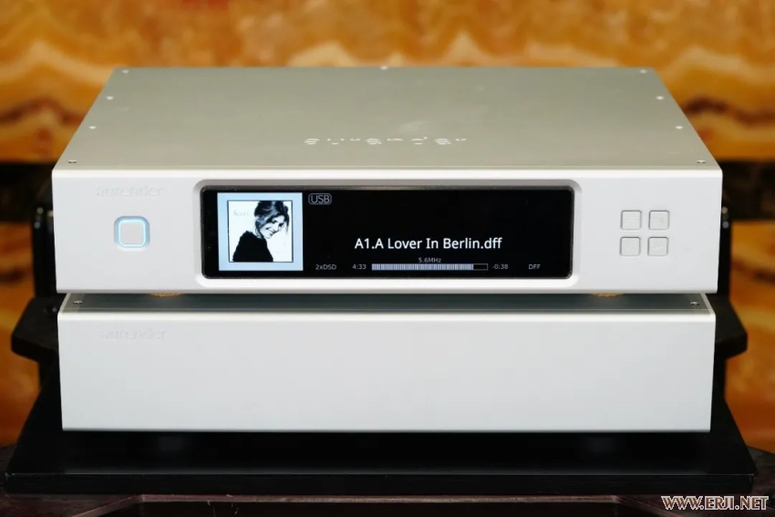

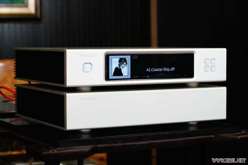

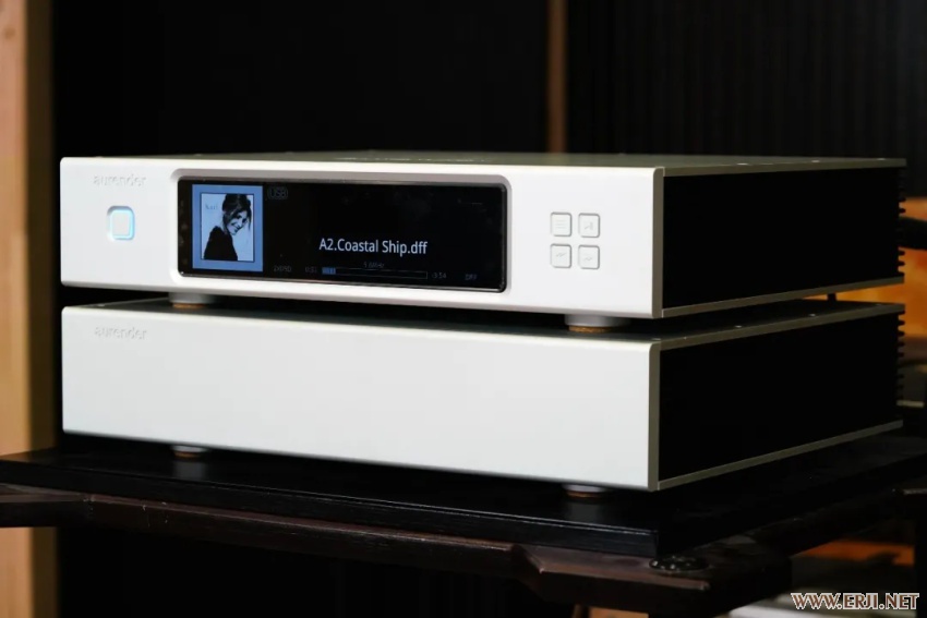

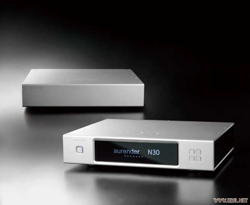

Aurender N30共分为两个机箱——一个带有显示屏和控制键的机箱,另一个是完全没有任何按键和显示的机箱。

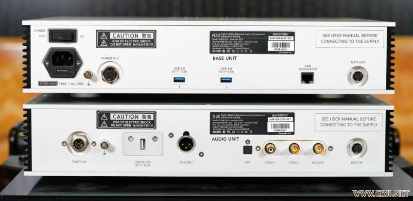

其中,带有显示屏的机箱主要包含了机器的存储、电源供应、CPU 中央处理器、控制系统、网路输入等部分,我们可以认为这部分是“非音频处理部分”,暂且称之为“主控机箱”;而另外一个机箱除了电源输入的处理部分外,核心的就是音频处理电路,我们因此可以看作是“音频处理部分”,暂且称之为“数字机箱”。这两个机箱通过左右相隔的特殊接口数据线及电源线连接,从这几个设计元素我们就能看出,Aurender开发N30的目的,就是希望最大程度上避免音频信号受干扰,追求极致的数字音乐播放效果。

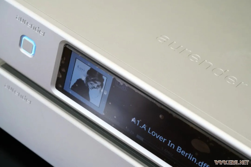

Aurender N30的两个机箱均采用相同尺寸的标准机箱,但边缘进行了圆角处理,机体表面进行了磨砂处理,在屏幕比例,开关和按键的细节处,看似没有什么奇特,但细看之下会发现很多厂方在美学方面的小巧思,当这些设计元素组合在一起的时候,你会感觉到Aurender的高级审美,这部N30在极简主义的外观设计之下,透露出的是一种科技感、高级感。

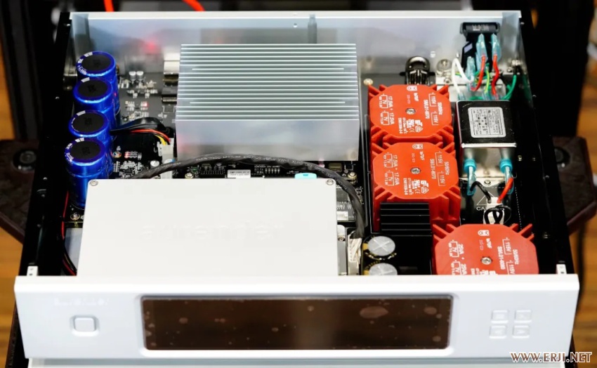

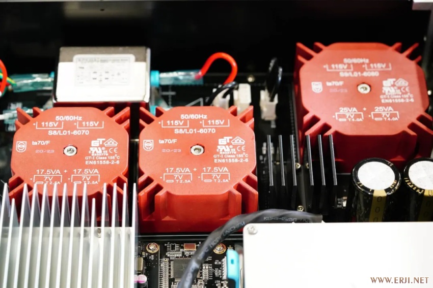

当我小心翼翼地打开“主控机箱”厚约10mm的铝合金顶盖后,其内部规整的线路铺排和明确的功能区域划分令我赞叹不已。电源处理和存储两大功能占据了这个机箱绝大部分的机内空间。
在电源处理部分,我们除了能够看到三个大型开关电源之外,还能看到4颗大容量高品质电容用作UPS保护系统电路以及数据,此外,机内的大型散热片也为机器的安全保驾护航,保证了机器的安全工作温度。

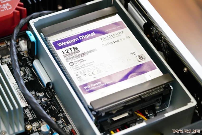

该机的存储配置也可以说相当“奢华”,为了最大程度避免外部震动对硬盘产生影响,在机箱前部这个封闭的铝合金空间里,隐藏着的就是该机的存储部分,包括一块12TB的3.5英寸HDD机械硬盘和一块480G的SSD固态硬盘。之所以要配置两块硬盘,是为了在播放音乐时,先将音乐预缓存到SSD里,再进行播放,这样做的好处至少有两点:1.可以最大程度避免机械硬盘的抖动对音乐还原造成的影响;2.如此大的SSD预缓存空间,即使对于高码率的高清数字音乐来说,在带宽和传输速率上来说,都绰绰有余了。

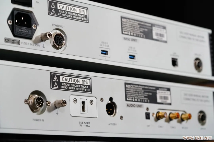

在“主控机箱”的背板我们能够看到,除了采用镀铑工艺的高品质电源接口、总开关和采用双隔离屏蔽路由器传以降低杂讯的LAN口,两个USB3.0接口外,还拥有一个特殊的8pin电源输出接口和一个4pin的数据输出接口,由此可见,该机还担任了数字信号的预处理功能。

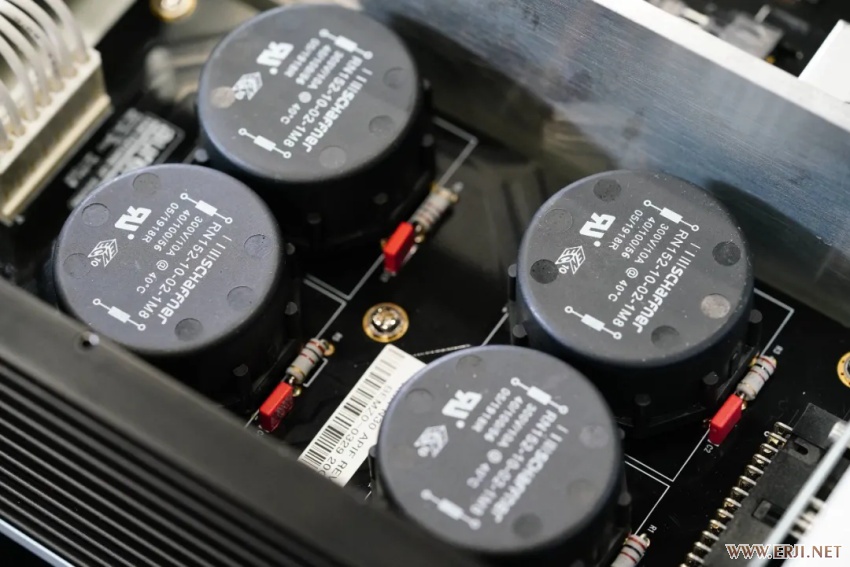

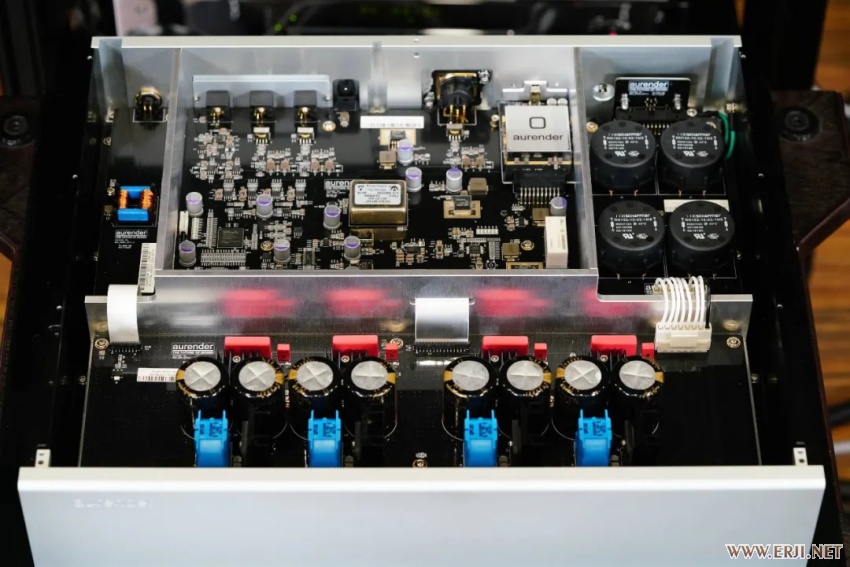

打开N30的“数字机箱”后,其设计意图也能够明确地展示在我们面前了。这个机箱内部同样采用了“箱中箱”的结构,目的也同样是为了隔绝杂讯的干扰。

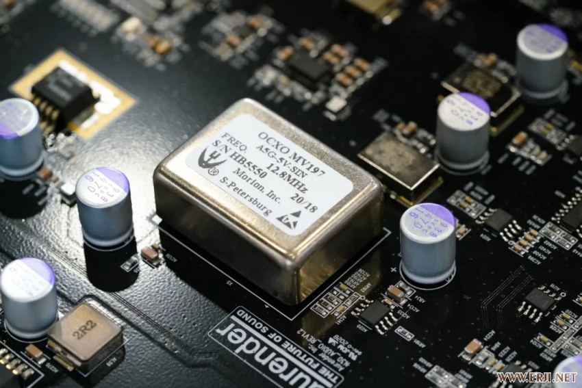

我们可以看到,被厚厚的铝合金板隔离起来的中心部分电路应该就是该机的核心——音频处理电路。

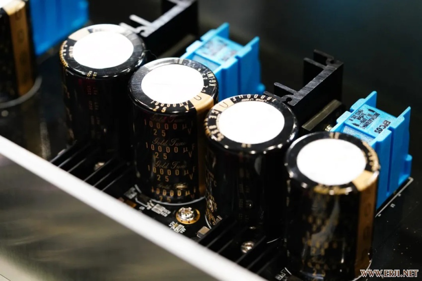

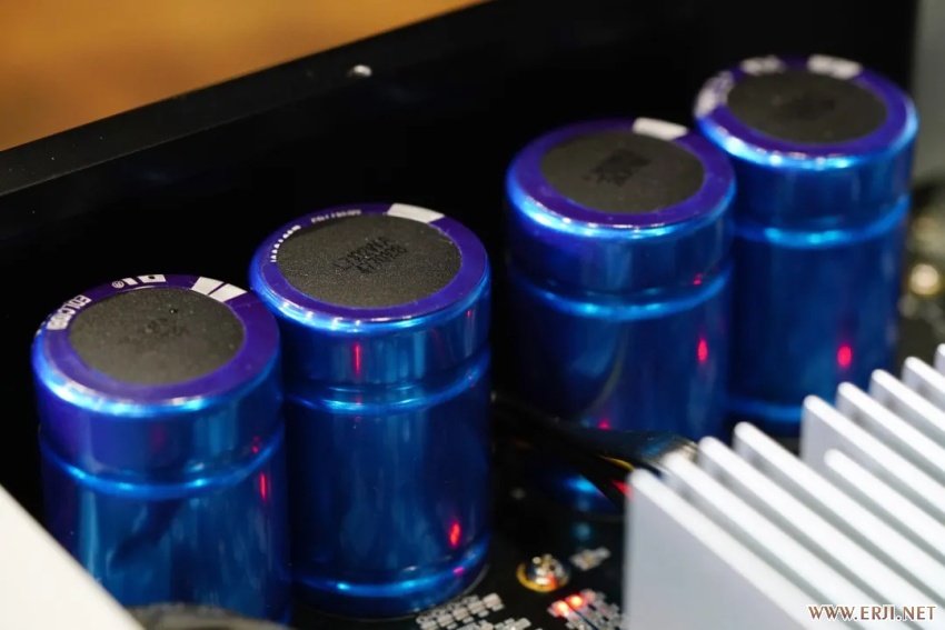

围绕在其周围的分别是左右声道分立的电源供给电路,这种发烧级的设计别说是在音源产品上,就是放大器上也极其少见,令人也对Aurender厂方的严谨和极致肃然起敬。

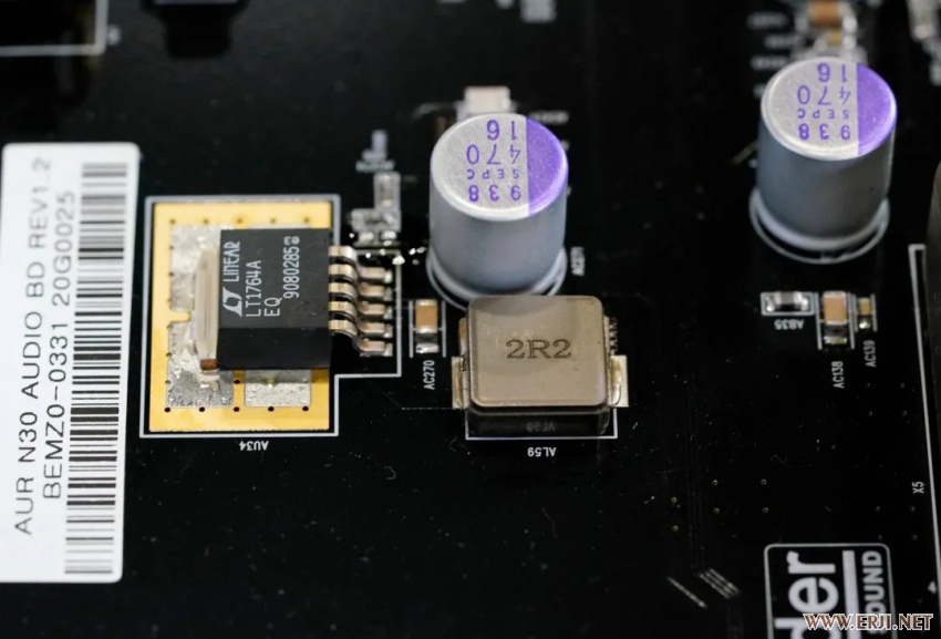

从“数字机箱”的背部端口设置,我们除了发现对应“主控机箱”的电源和数据接口之外,还有一个为音频传输单独设计的独立模块USB 2.0输入接口。此外,值得注意的是,两部机箱上都设置有接地端子,接地不仅对黑胶唱盘这样的模拟音源重要,对数字音源也同样重要,目的同样是为了更加纯净的声音表现。重点来了,日本古河的镀铑发烧级插座,AES/EBU、光纤、同轴和主时钟输出接口彰显了这部N30的产品定位——它其实是一台“数字转盘”,需要外接独立的解码器方可输出模拟音频信号。

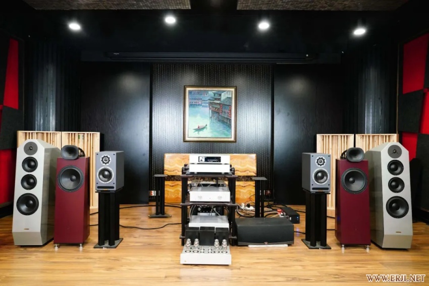

本次实际试听Aurender N30选在了“高保真音响”的视听室,Aurender N30作为数字转盘,将数码源信号输出给Burmester 061 CD机,然后输出给麒麟前后级放大系统,驱动的音箱先后试听了美之声“监听一号 电台版”、bh FS3 MK2、Egglston The Nine等音箱。

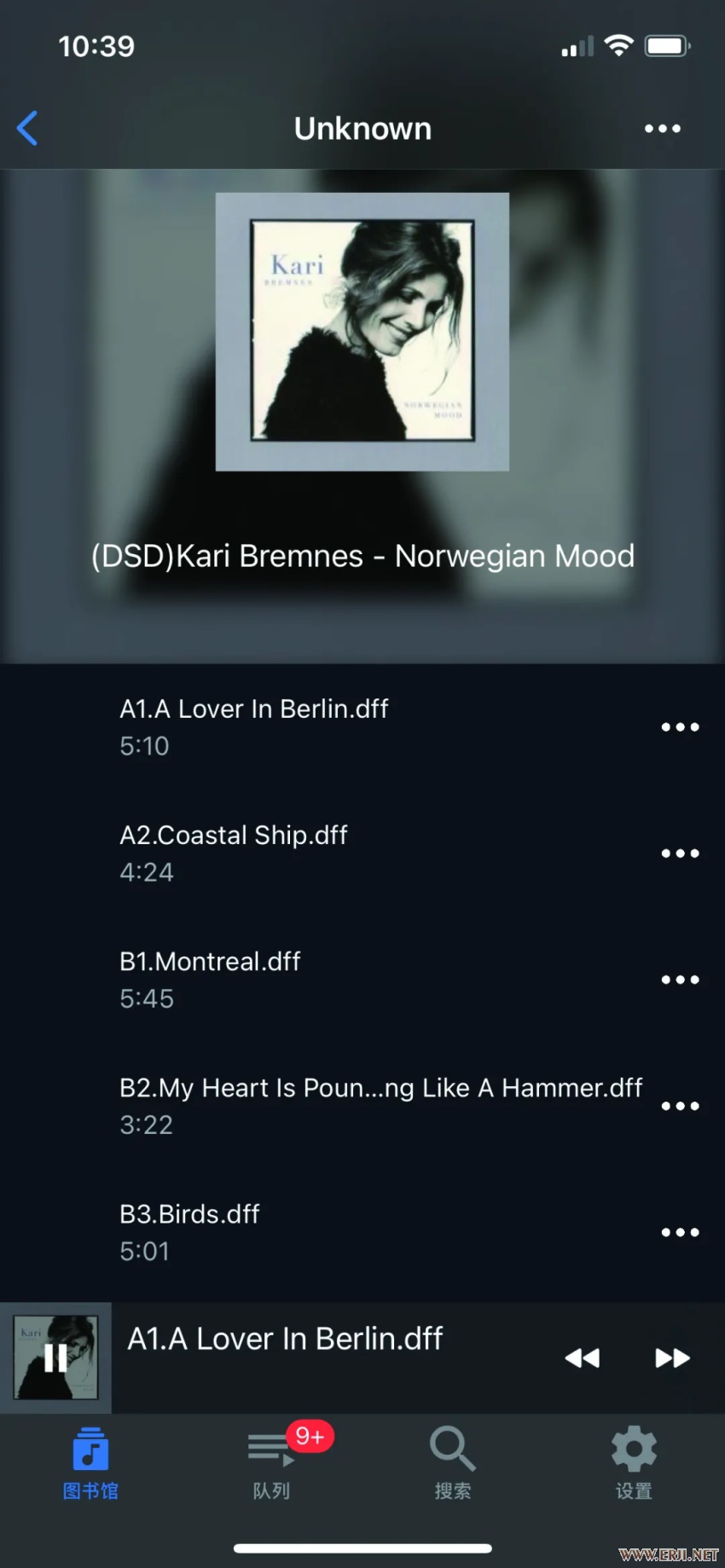

Aurender凭借强大的技术实力和研发能力,不仅做到了在硬件层面精益求精、力求完美,在软件的体验方面也是相当不错。首先,与很多进口品牌不同,Aurender的App本土化做得非常到位,全部中文操控界面,即使您从来没有用过数播,也能很快上手;其次,音乐分类清晰简介,寻找方便,数字音乐的一大优势就是海量的资源,但资源一多,如何找到想找的资源也成为了一个难题,于是,合理而科学的划分逻辑就很重要了;再次,操作流畅顺滑,Aurender的这款操控App,通过简单的试用后,可以发现,其操作非常流畅顺滑,没有卡顿、死机、闪退等不良体验,是一款非常成熟的操作软件。
