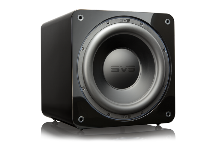

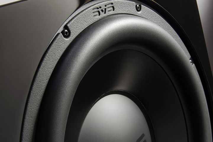

密封盒 SB-3000 及其移植的同级产品 PB-3000,每个都有一个由 800W D 类放大器驱动的 13 英寸驱动器。PB-3000 的价格更高——Premium Black Ash 的价格为 1399.99 美元(钢琴光泽黑色不可用)——并且尺寸更大一些,为 21.9”H x 18.3”W x 26”D。SB-3000 为 15.6”H x 15.2”W x 17.8”D(带格栅),重 54.5 磅——比 PB-3000 少近 28 磅。我的每台 SB-4000 都比 SB-3000 大 30% 左右,重量几乎是 SB-3000 的两倍。

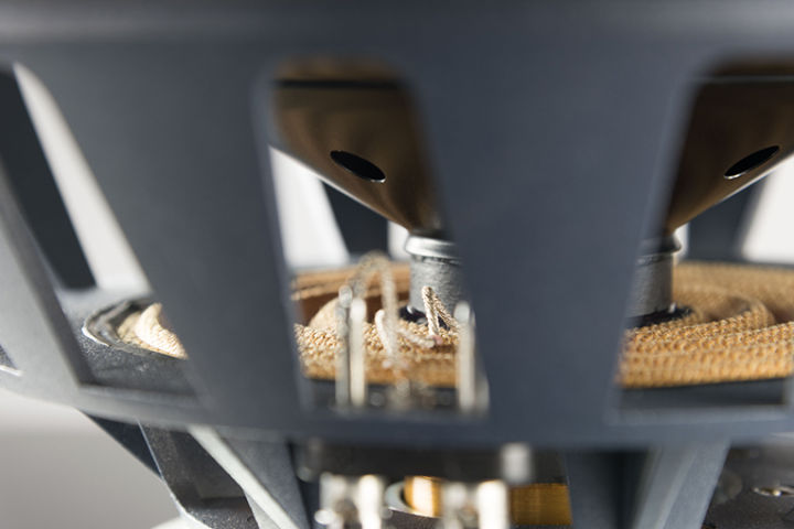

对于 SB-3000,SVS 规定频率响应为 18–270Hz,±3dB,可用扩展低至 10Hz。SVS 表示,在 3000 系列中,他们使用全新的“极限行程”驱动器,他们将其描述为“天鹅绒手套内的铁拳”。它是一个通风的 13 英寸铝制锥体,具有出色的刚度,并与注塑成型的丁苯橡胶(一种合成橡胶)的专有高冲程环绕物相结合。电机系统由一个扁平的、边缘缠绕的、分风式音圈和一个重 25 磅的巨大双铁氧体磁铁组成。800W (RMS) Sledge STA-800DS 放大器据称能够产生 2500W 的峰值功率。SB-3000 的大脑是一个 50MHz、高分辨率的模拟设备音频引擎,SVS 称它是有史以来在低音炮中使用的最先进的数字信号处理器 (DSP)。

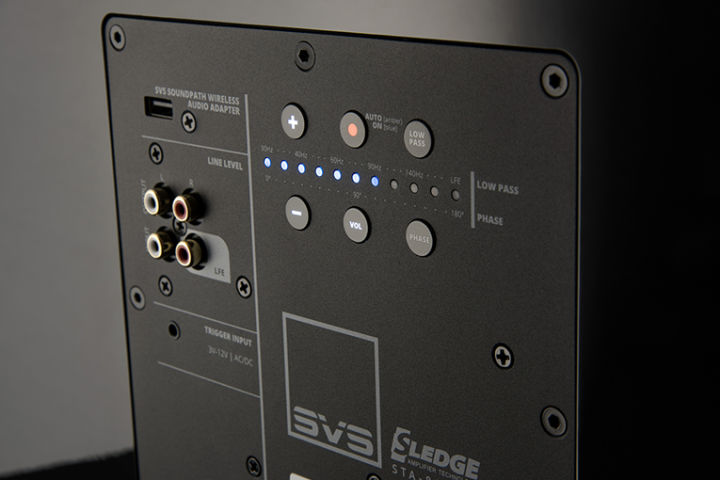

与大多数有源低音炮一样,输入和控件位于后面板上。一排 11 个白色的小 LED 有六个按钮,三个在上面,三个在下面。标有“+”和“-”的按钮用于调节音量、相位和低通滤波器 (LPF) 截止频率,每个按钮都用自己的按钮选择,分别标有 Vol、Phase、Low Pass。例如,要调节音量,请按音量按钮,然后按“+”或“-”。第六个按钮是自动/开。在自动模式下,SB-3000 感应到输入信号并自动唤醒。设置为开,它一直打开。但即使在后一种设置下,该超高效 D 类放大器的耗电量也很少。
11 个 LED 指示音量、LPF 截止或相位的状态,具体取决于按下的按钮。音量明显;对于 LPF 截止,在 LED 行上方印有 30-140Hz 范围的频率刻度;LED 下方是 0-180° 的相位刻度。
按钮左侧是一组单端左右声道线路电平输入和输出 (RCA);右声道输入也标记为 LFE,用于低频效果。包含立体声线路电平输出是这位双通道发烧友真正欣赏的东西,因为它简化了 SB-3000 与双通道系统的集成——无需 Y 分路器或前置放大器的双输出。在这些细节之上是一个 USB Type-A 插座,用于固件更新或为 USB 设备供电——例如 SVS 的可选 SoundPath 无线音频适配器(119.99 美元),以方便无线安装。这些下方是 12V 触发器输入,后面板底部是主开/关开关和用于可拆卸电源线(已提供)的 120V IEC 入口。

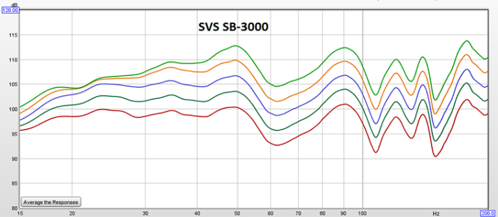

我将经过校准的 miniDSP UMIK-1 麦克风放置在距离 SB-3000 约 10' 的位置,并使用 Room EQ Wizard (REW) 生成 15 到 200Hz 的频率扫描。我进行了五次测量,每次将低音炮的音量增加 3dB。我开始时为两个低音炮在 50Hz 处使用归一化的 100dB SPL。下图显示 SB-3000 表现出严重的压缩——,它的测量输出不再跟踪音量的增加——在 20Hz 时使用两个最响亮的输入信号。如上图所示,当我将 SB-3000 的音量设置提高 3dB 时,我仍然有效地在 20Hz 下测量了相同的 SPL。

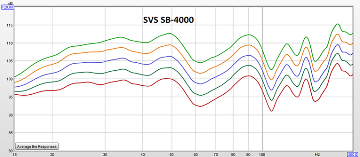

将此与 SB-4000 进行比较,在相同的低音炮和麦克风位置测量。图 2 清楚地表明,在 20Hz 时,前两个图仍然密切跟踪 3dB 的音量设置增加——也就是说,几乎没有压缩。我会继续提高 SB-4000 的音量并测量结果,但 REW 警告我我正在接近麦克风的削波点。
底线:在一个足够大的房间中,在 20Hz 时需要 100+dB 的 SPL,距离 10' 或更长,与 SB-4000 相比,SB-3000 的性能在听觉上会受到影响。
