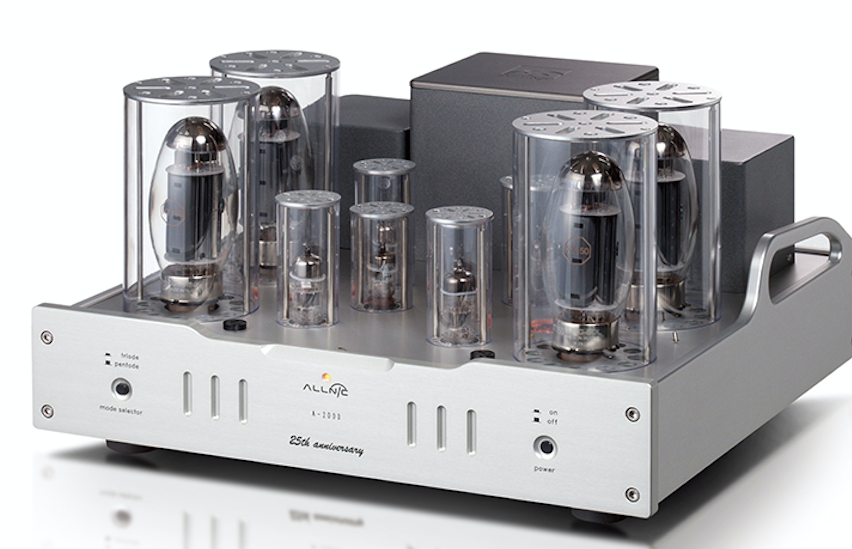

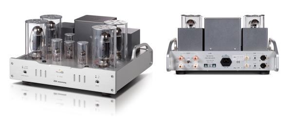

这是Allnic Audio的立体声功率放大器A-2000的25周年纪念版。设计为100瓦(五极管模式)或50瓦(三极管模式)推挽放大,售价为9900美元。五极管/三极管模式是可以在聆听时即时切换的。
与原来的A-2000相比,变化包括升级了输出变压器,修改了底盘,采用了更新的外观,功率管换成了KT150。设计师朴康秀先生也做了一些电路方面的改变,以提高稳定性和电子管的寿命。
25周年纪念版是一台壮观的高级发烧艺术作品。这当然是Allnic Audio送来的我最喜欢的外观作品。该放大器有黑色和银色两种颜色,运输重量接近40公斤。

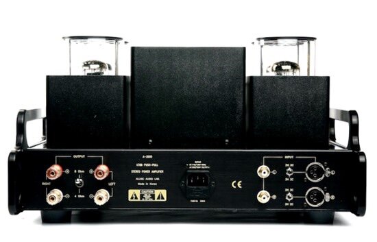

除了 Bergmann Magne 黑胶唱盘和我的 Alta Audio FRM-2M 音箱之外,其它与 25周年纪念版连接的都是 Allnic 的器材。我将25周年切换到 4 欧姆以适应 Alta音箱。线材,前级和唱放,都是 Allnic 的优质产品。连接端子质量非常高,整体贴合度和光洁度都非常好。
漂亮的仪表表明所有功能正常且偏置准确。

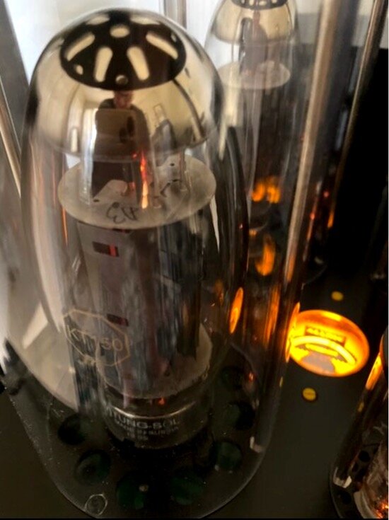

A-2000 25周年版使用以下电子管:四只KT150(功率三极管),四只E282F(驱动级),两只5654 (第一级增益)。
与我们测评过的所有Allnic胆机一样,25周年也具有软启动电路。功率管有单独的保险管保护。如果你有16欧姆阻抗的音箱,可以向工厂订购16/8欧姆的版本。
