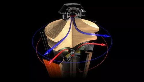

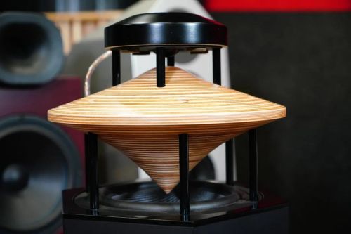

Duevel 音箱的360°发声是其秘密武器和最具亮点的设计方式,其最大的特点是音箱扬声器单元是与地面垂直发声,而不象是一般的音箱,扬声器与地面成90°夹角。从外观上看,Duevel音箱最明显的特征是在顶部设置了一个以手工打造的碟型扩散装置,这个装置可以让高、低音声波均以360°全向发声。
通过示意图你可以明确了解到,高频声音由音箱上部的高音单元向下辐射,顺着两片弧形木块间传递而出;而低音则由低音扬声器单元向上辐射传导后,经由该装置的下半部分带有弧度的结构反射而出。此时,低音与高音结合后,以点声源方式发声,并均衡地向四面八方扩散出去,摆脱了一般扬声器单元的指向性问题。这个发明装置已被厂方命名为“Omni-Directional Reflector”(全方位反射器),可以看出,这其实是一个非常巧妙的发明设计,不但很好地利用了传统扬声器单元,并不用大幅度改进扬声器单元本体,只是改变了其工作的角度,而且最大程度上模拟出了真实的“点声源”发声模式,令人钦佩。

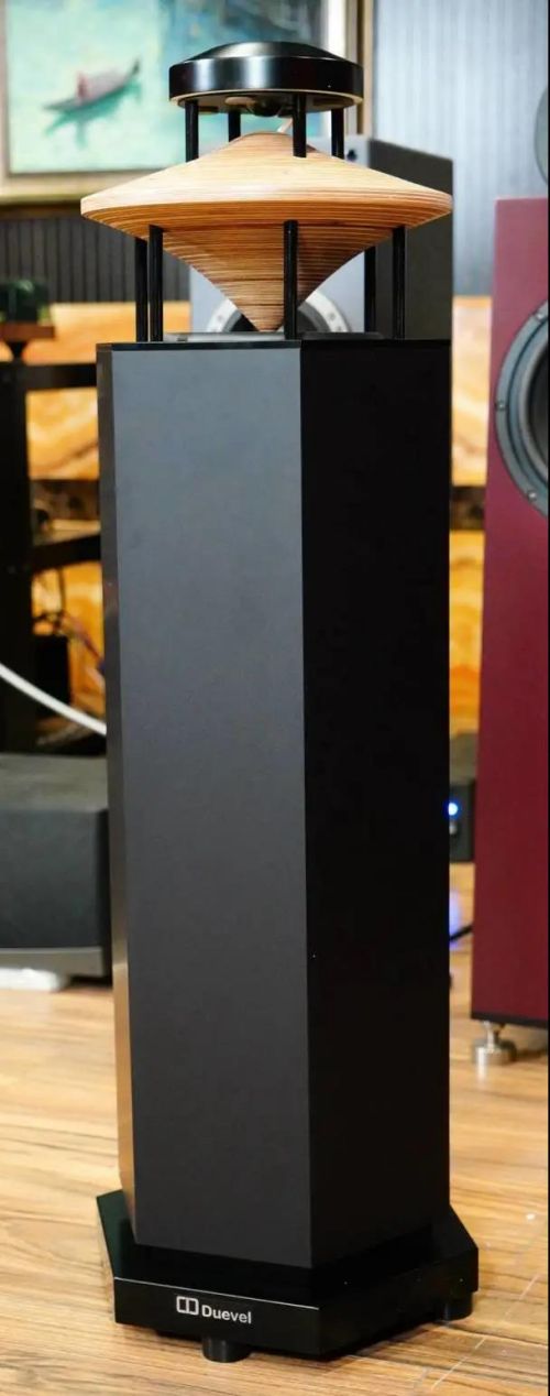

本次评测的这款Venus(维纳斯)在Duevel整个产品线中并不算是旗舰级产品,但采用了Duevel标志性的“Omni-Directional Reflector”全方位反射器,可以实现点声源的模拟发声。

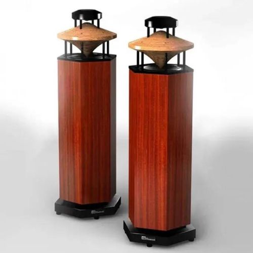

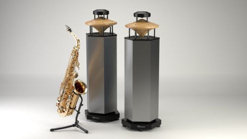

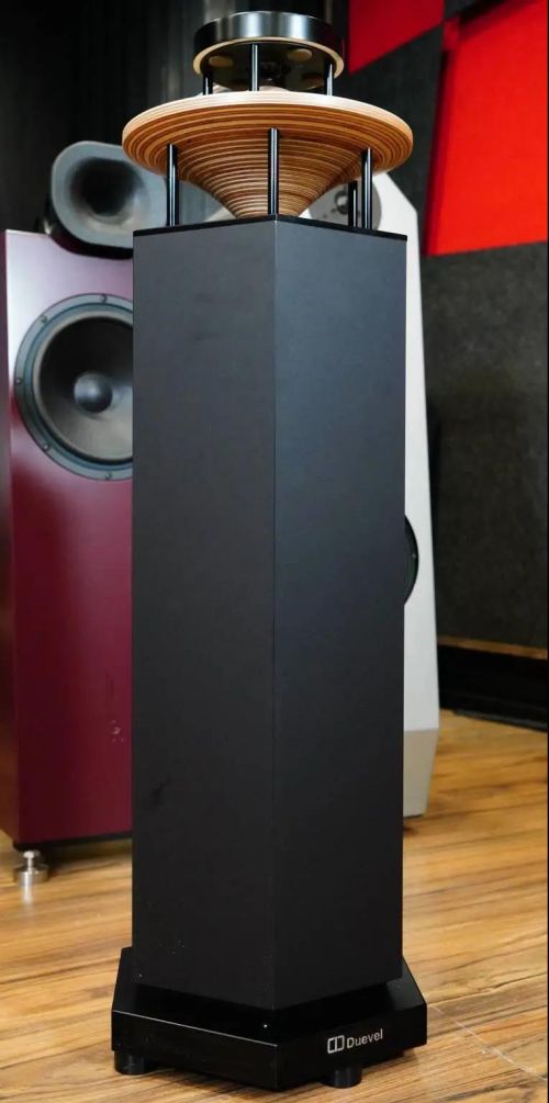

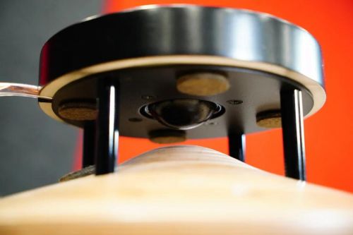

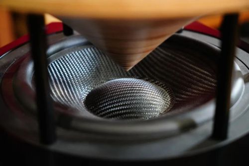

除了前文所述的基本原理之外,近距离观察这款Venus,我们能够发现,该箱的高音单元采用一颗34mm(1英寸)的编织振膜球顶高音单元(官方资料显示,该单元采用100mm直径铁氧体磁铁),垂直向下辐射,声音能量会通过碟形的反射器进行全方向扩散。
而下部垂直向上安装有一颗220mm(8英寸)的碳纤维振膜锥盆中低音单元(磁体同样为100mm直径铁氧体永磁体),该单元工作时,声音会向上辐射,通过下半部分的碟形反射器向外扩散。上下两颗单元的声音能量在这个碟形装置的边缘进行汇合,向外扩散,从而实现了“点声源”发声的模式。仔细观察可以发现,其实这个反射器的上下两部分的曲面曲率是不同的,应该是厂方经过试验和计算,针对不同频率对曲率进行了优化所致。该木质扩散器的本体以多层深浅交错的板材粘合后再车削打磨,不仅提升了整体的强度,避免了单一材料的共振频率,还能让木质扩散器呈现出非常漂亮的同心圆纹路。此外,我们还能够发现。在高音单元四根支柱之间障板上以及扩散器顶端与高音音箱线对应处,总共还贴了五个绒毛小圆垫,虽然官方资料并没有明确说明这些圆垫的作用,但推测应该是做细微的调音之用。

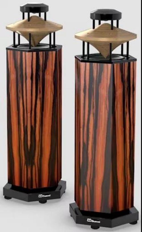

Venus的低音箱体采用了蜂窝格状的六边型横切面设计,除了可以大幅减少顶端低音单元发声范围外,也可大幅加强音箱整体的结构强度,并降低箱内驻波能量且提升音箱整体的美观,可谓一举多得。从技术上说,Venus这款音箱虽然不是Duevel的顶级产品,却应用了他家最具代表性的音频技术,可以说非常具有代表性。从外观上来说,六边形低音箱体与顶部碟形扩散装置的配合形成了一种奇妙的和谐,从观感上给人一种科幻、新奇的感觉,令人印象深刻,而且厂方为Venus提供非常多的木皮颜色可供选择,可满足不同装修风格的环境搭配使用。

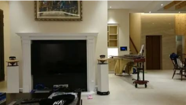

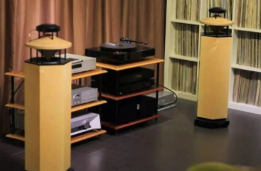

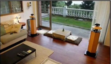

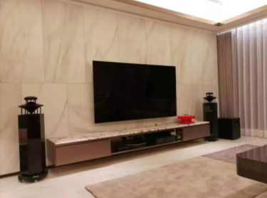

通过此前众多Duevel玩家的家居实景拍摄图片可以看出,Venus这款产品不仅造型新奇、颜色多样,而且因为体型小巧,所以很容易融入不同风格的家居环境之中。
13.jpg12.jpg14.jpg多种颜色可选

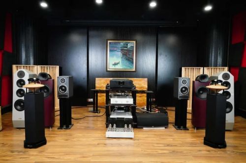

试听选择在了“高保真音响”的专业视听室,前段音源搭配使用柏林之声061高级CD播放机,功放的选择方面,笔者先后搭配了Mark Levinson No.383合并机、美丽安MX3150合并机、麒麟电子管前后级放大器等不同的组合方式,可以说,虽然Venus标称灵敏度只有88dB,但通过实际搭配可以发现,其实对功放匹配的友好度还是很不错的。
