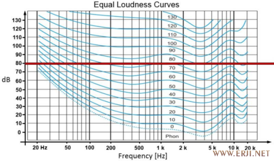

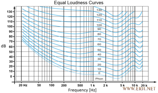

人类的耳朵、大脑接收声音频率是有演化上的意义,这里就不多加阐述,有兴趣可以去查资料阅读。所以,如果音响产品、空间做成很平很平,对于聆听的人来说,理应是会缺少或多一些东西的。从人耳的对于频率与音量的反应图来看,简单来说,我们人类对于低频本来就是天生不敏感,对于中高频是非常敏感。这没什么好抱怨的,这是演化下来的结果。如果仔细看80dB与80Phon的曲线,从低频段200Hz以下开始看,频率越低,越是要求音量要高才听得到。中间200 ~ 1000Hz,是可以在低音量的时候就可以感知到。从2000Hz ~ 6000Hz之间,也是一样在低音量的情况下,可以感知得到。
不相信的话,如果你身边有讯号产生器,或是有讯号测试CD,可以用相同的音量播放50Hz、100Hz、200Hz、1000Hz、3000Hz、5000Hz、10000Hz⋯⋯等频率,你会发现你听到的音量大小是不一样的。

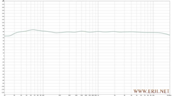

空间与器材特性
以我们音响室来说,虽然我们一开始很想要有一个蛮平整的空间,不过,量测完之后,整体看起来虽然有点点平整,但是仔细看,从100Hz ~ 60Hz有个缓缓爬升的趋势。以我自己听起来的状况,我自己是觉得有稍微补到人耳低频段不太敏感的地方,中频与中高频段还算是可以听得清楚,以致于音乐的细节都算是跑得出来。我们自己是觉得听得很舒服。

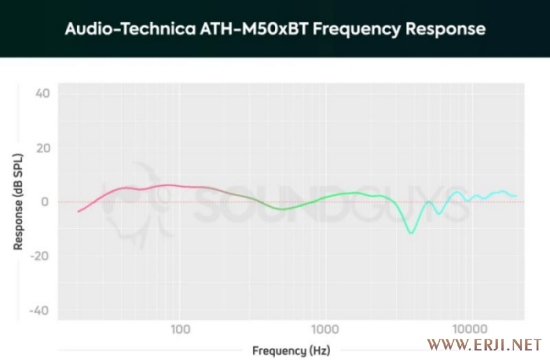

当然,ITU与EBU有一个目标的频率响应,不过那都是理论上希望达到的,实际上还是有许多变量。而像是耳机商品,这里以铁三角的M50x为例,M50x的频率响应图可以看到,他针对人耳的频率接收特性做了相对应的补偿,甚至还有点加强,基本上M50x在人耳可以听到的范围内,原则上都可以让你清楚地听到目标频率,而在实际使用上也是差不多是如此。下面两张图分别是ATH-M50x的频率响应图,第二张是人耳的频率响应图。
我们的意思是,有对人耳相对ok的补偿的情况下,其实听起来原则上是会蛮协调的,至少不致于会难受。对于聆听的目的不同,实在是很难说空间跟产品全平的就一定是对,或是说哪里加强了就一定不好。不然,那么多好听的耳机,那么多好厉害的高阶、旗舰的耳机产品,怎么曲线都不做超级平整呢?
