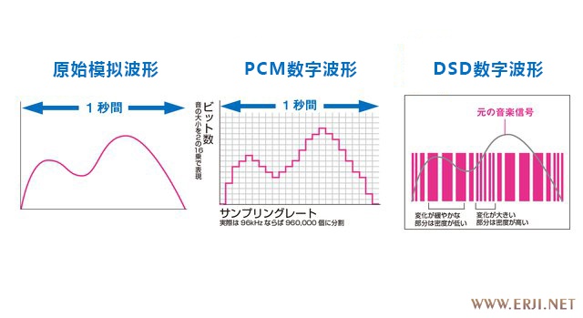

●● kHz / ●● 比特格式中常见的一切都是PCM 声源。例如,CD 音源表示为 44.1kHz/16bit。这意味着每秒进行 44,100 次采样,动态范围(声音的响度)以 16 位 = 2 的 16 次方 = 65,536 步表示。kHz/bit数越大,模拟声源的波形数字化就越忠实,在音质方面被认为是有优势的。另一方面,DSD 是 [Direct Stream Digital] 的首字母缩写,最初由 Sony 和 Philips 为 SACD(超级音频 CD)标准共同开发。它采用将位深度表示为 1 位数据的“粗糙度”的形式。DSD 声源通常以●● MHz / 1bit 的格式表示。例如SACD包含2.8MHz/1bit的DSD数据,据说数字越大越接近原始模拟数据。
原始模拟波形、PCM数字波形、DSD数字波形概念图

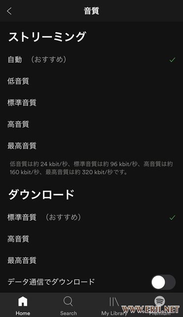

有损压缩音源包括 MP3 和 AAC。由于数据被稀疏以减少数据容量,因此通常用于亚马逊音乐和Apple Music等休闲下载分发。但是无法再次恢复到原来的数据,所以如果追求音质的话,不推荐使用。但是,如果您想在存储容量有限的便携式设备中随身携带,压缩音源会更方便。有损压缩并不一定意味着你应该避免它,你应该根据你想听音乐的情况选择合适的格式。顺便说一句,即使说是“高音质”,YouTube 的音质也是大约 256kbps。kbps是每秒可以发送的数据量,这个数字越大音质越好。顺便说一下,在CD音质(44.1kHz/16bit)的情况下,是1411kbps,所以即使是目前被认为是“高音质”的YouTube,也与CD音质相差甚远。但是,根据网络线路的未来扩展,它有可能以更高的质量播放。关于流媒体服务的音质,可以根据线路情况选择Spotify等。即便如此,最高音质也在320kbps左右,目前的情况是还没有达到Deezer和mora qualitas开始的“CD品质”或“高分辨率品质”音质。此外,高质量的音乐传输处于所谓的“giga-eating”状态,这会导致额外的通信费用。因此,需要根据网络状况适当使用,但随着5G线路的实际应用,在质量上的演进似乎是可以预期的。
使用Spotify,您可以根据线路状况选择音质

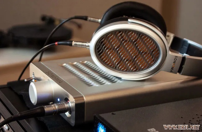

当Sony与Philips提出SACD后,当时日本的SONY的R&D部门只有一台两声道手提的DSD录音机,为因应多声道录音的需求,位于荷兰的Philips后来才开发出一台八声道的DSD录音机,但市场上仍然没有可以直接编辑处理DSD的工具。为解决这个问题,美国SACD的原始发表团队在旧金山召集了许多专业市场与软件工程师共同研发,不到两年的时间就开发出Sonoma Workstation,为全世界第一套DSD录音与编辑的系统,到现今都为许多高解析、高质量的录音所采用。团队后续成了Warwick Acoustics公司,推出了后续的静电耳机系统。

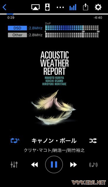

虽然DSD无法像在智能手机上那样播放,但有一些可以通过安装HF Player等高分辨率兼容应用程序来实现原生播放。此外,目前市场上的许多 USB DAC、网络播放器和 DAP 都与 DSD 兼容。但是,它可能最高支持 5.6MHz,因此请在购买前仔细查看规格表。
DSD 也可以通过安装专用应用程序在智能手机上播放。图为“NePlayer”
