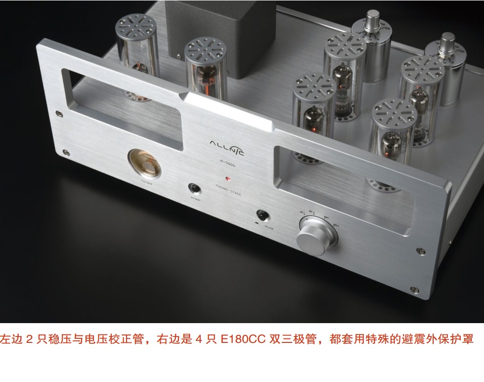

▲规格:使用电子管E180CC×4、7233×1、5654×1
▲输入:MC唱头二组,MM唱头二组
▲输出:RCA一组

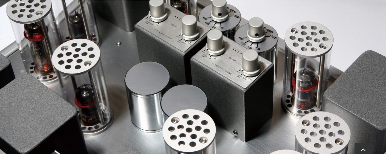

●DHT对麦克风效应极端敏感。由于直热管结构脆弱,最细微的外界干扰都会引起振动,必须有突破性的工程方案来抑制振动,否则几乎不可能将直热管用于唱放。Allnic专利的GEL电子管阻尼器插座,以液态弹性体为基础,可减轻直热管的麦克风效应。
●变压器与DHT正确匹配的困难。由于很少DHT唱放的先例,所以市场上没有匹配的变压器,Allnic在设计和绕制专门的变压器方面有着长期的经验,它们开发并生产一种非常小的DHT专用输出变压器。变压器越小,芯材所致的磁场就越小,重播的声音就越好,同时提供足够的电感以实现真实的低频再现。

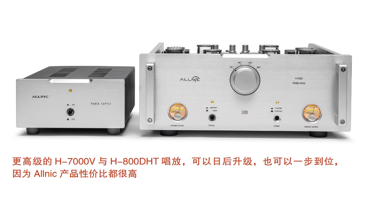

●为DHT设计干净、强大但平衡的电源适配。由于DHT放大非常敏感,可能会放大微弱的噪声,因此全电子管、高速、自动电压调节(AVR)电路是电源适配器最合适的选择。AVR电路可以提高信噪比,在双单声道模式下实现无噪声工作。黄学明说评测过分体电源设计的H-1500ⅡSE唱放,新推出的Allnic H-5500用于取代入门级产品H-1202,目前Allnic产品在线只剩更高级的H7000V与H8000DHT,后二者都是电源分体结构,可最大程度避免电源变压器振动和磁漏对唱头弱信号的干扰,一体式的H-5500电源容量是H-1202的两倍,进步幅度很大。

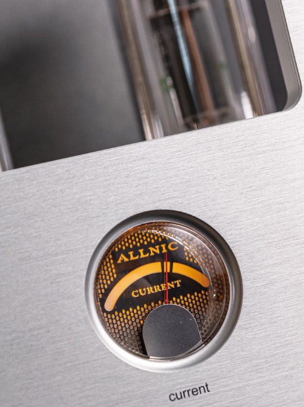

面板有圆形用于监测电子管的电流表,后方一个EI变压器,各二组的MM与MC唱头输入,表示最多可使用四个唱头,RCA输出端子分隔较远,也说明追求分离度的理念。不过Allnic H-5500最大的突破是其“非负反馈”CR型RIAA均衡线路。大部分RIAA线路都采用有负反馈的NFB型,优点是噪声低,响应平直,缺点是RIAA的准确度比较差,容易受到主动元件老化的影响。另一种CR衰减型声音更自然生动,RIAA独立在回授环路之外或者没有反馈,RIAA 的准确度比较好,缺点是放大率比较高容易受噪声的干扰。另外还有一种LCR型RIAA设计,是在CR型电路中加入电感,虽然性能优秀但电感成本很高,所以Allnic只用在H7000V和旗舰H8000DHT二款产品上。
