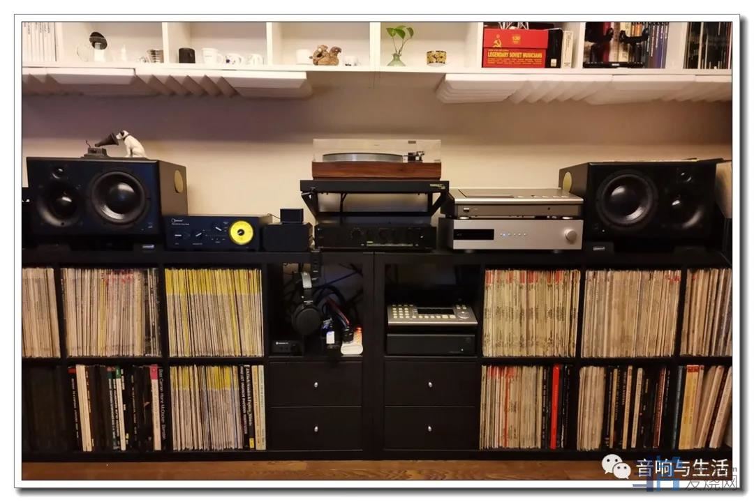

Linn Karousel轴承我今年5月就收到了,一直懒癌拖到7月底还没有动手更换,主要是更换轴承需要大动干戈,几乎要拆掉整套唱机,再加上最近几次系统变化,上月更换新的ATC 25喇叭后,接着把前级换了,然后上周又收到Jasmine TBPS唱放,确实感觉时机到了,不能再懒下去,在动手前我到网上看了不少拆装LP12的视频,并且开始以照片的方式记录下来避免自己出错,所以就有了这次手记,希望能给需要更换Karousel轴承的朋友一点帮助。
