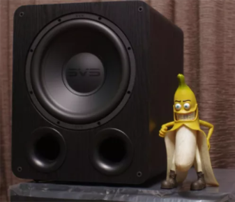

(PB1000PRO外观)
家庭影院低音炮我个人认为量感和频率下潜是两个非常重要的指标,而这二个指标正是大名鼎鼎的SVS低音炮的招牌技能,由于以前没用过SVS所以第一时间我就申请了试用PB1000 proSVS低音炮分为两个系列一个是密闭炮系列以SB开头,另外一个系列是导向炮系列以Pb开头,两个系列都注重量感和下潜只是PB系列这两样更强悍一些,但是低频的清晰度层次和速度要比SB来的稍逊,PB系列可以通过导向塞堵住导向孔来提升一下质感速度,玩法比较多(但我不建议堵孔,有点四不像),所以PB定价在国内比同型号SB贵。关于两个系列的特点不在此处多做介绍,观者有兴趣可以看看HD199论坛的其他文章帖子补补营养。
PB1000pro的体积不小,但是重量不重,虽然因为体积大不太容易抱住,但其实抱住以后移动并不费事。原配的电源线不是大家常用的那种接口,所以买这个炮就不要想换什么发烧电源线了,就只能用这个原配机线,倒也符合入门级定位。但是真心希望这个电源线厂家能给用户一个选择的机会,改成通用电源线接口就好了。
8字电源插口,线材也比较细但是应付rms功率325瓦够用)

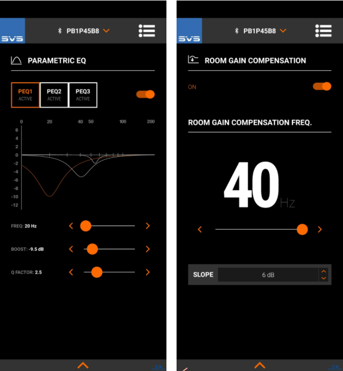

但是这次只有一门pb1000pro,这个炮配备了3个任意选择频率的数字均衡器,并且三个均衡器可以单独控制开关,且所有的低音炮设置全都可以使用APP在手机端调教,非常方便!这是从SVS高端产品系列下放的很重要的技术,也是SVS为了提高1000系列的竞争力第一次把这个原先2万级别低音炮的技术下放到入门炮,这个技术下放让PB1000 PRO的实用性大大提高,所以拿到这门炮后,我决定试用的15天内不使用低管,就用炮自带的三个数字均衡器来试用,虽然三个点略少,但由于是1hz为步进的任意指定频率,已经可以对影响听感的重要的波峰进行三次处理了,如果再配合AV前级的手动peq基本上是够用的。

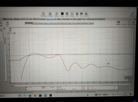

本人之前曾经很长时间是一个单12英寸jbl炮在用,所以对这个小14平房间的理想炮位非常熟悉,摆在炮位连线后用HDMI线连接笔记本电脑和AV前级功放,笔记本USB接口接上麦克风UMIK-1跑了一遍中置声道作参考的REW低音炮原始频响曲线(见图)。
首先这里说明一下:拍摄这个图的时候忘记采用对数坐标,不能一睹10hz-200hz的全貌,其实从60hz-150hz很平直,波动在正负3db以内,没有出现频率滚降。这图电脑我没保存,炮已经返还举办方,无法重新录制还原了。特别说明一下。
从图中看到PB1000pro确实做到了厂家标称的下潜17hz,从17hz开始滚降,这个下潜能力在12英寸中小口径低音炮中属于罕见了,看来即使是入门级也保持了自家的低音炮特点,值得称赞。用这条曲线作参考,使用SVS手机APPPARAMETRIC EQ20hz40hz54hz3个峰分别设置-9.5db  -6db  -2.5db的打峰处理,同时将20hz 40hzQ值设置的曲线开口拉到大概60度开度,让曲线起伏落差降低,趋向于平坦一些。打峰前曲线中20-40hz这个频段的声压高原主要是房间物理尺寸造成的低频驻波增益而产生,所以继续使用APP中的ROOM GAIN COMPENSATION的房间增益控制功能对增益做了处理
保存设置后进行雅马哈的ypao声场自动测试(注意开始测试前检查APP的设置开关是否在开启状态)。这里需要特别提一下,如果不会使用REW软件或手边没有专用的麦克风umik-1700人民币)无法拿到参考曲线该怎样做呢?可以先自动跑一下AV功放的自动声场测试,保存测试结果后进入设置选项找低音炮的自动处理结果,然后记住功放EQ之后的曲线的三个峰值声压值和平均声压的落差是多少DB,进入APP对这三个峰打一下,使之尽量贴合平均声压值,这样就可以优化功放自动EQ的不足。这个办法比较麻烦而且精准性也稍逊,但肯定是比盲听去调整省时省力且更准确的。还有一种办法就是完全关闭前级功放的EQ处理,在APP20-120hz尤其是20-60hz这个区间做调试听感测试,比较费时间,但是真的比以前要走到功放后面拧旋钮方便很多了。这个APP功能及三段数字EQ下放使PB1000pro实用性有很大的提升。经过测试调整,此炮低频在后续的电影片段中有了相当不错的表现。
