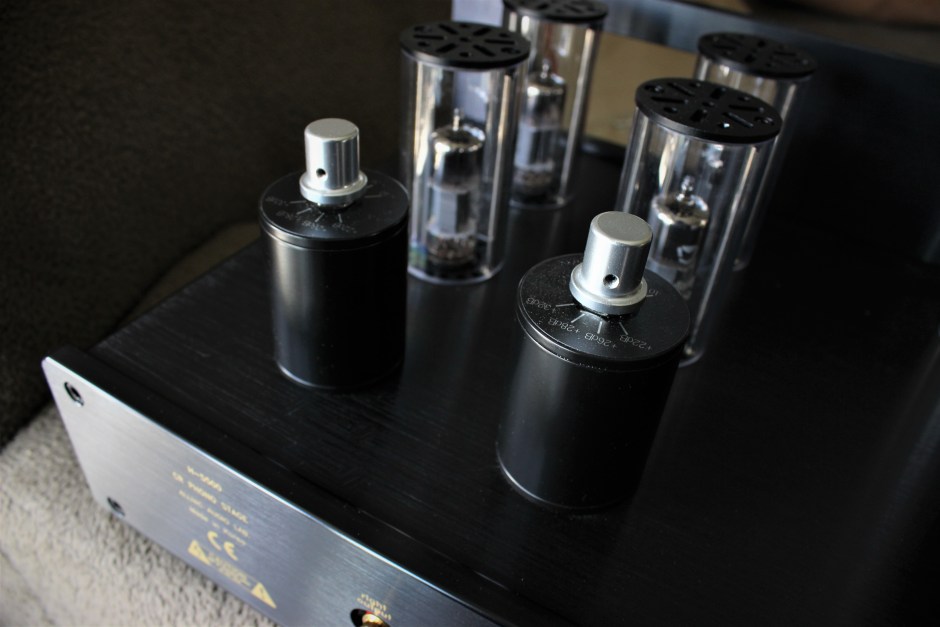

Allnic 奥立H-5500(售价5200美元)是一台制作精美、功能丰富的唱头放大器。David Beetles告诉我,“H5500是Allnic 1200系列血统的延续,从H1200(2007-2010年)、H1201(2011 -2016年)和H-1202(2016-2020年)开始”。H-5500采用了新的全铝底盘,可以更有效地控制共振和自身振动,电源容量是以前的两倍,Mu-metal屏蔽,还有一个偏置电流表,可以观察到电子管的寿命。
最有趣的是H-5500有四组输入,两组MM和两组MC。我不确定我是否会在一台唱放上连接两个MM唱头,但在玩了Koetsu Urushi Black唱头和Koetsu 升压牛之后,我现在明白为什么有人会需要多组输入了。事实上,我使用MM输入来连接Koetsu 升压牛,并将其与Urushi Black直接H-5500的MC部分进行比较,以便对其进行比较。

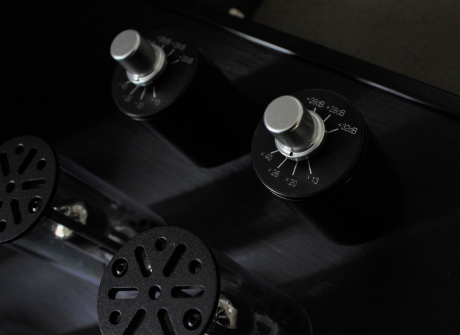

Allnic H-5500的设置及使用很直观,可以从前面板操作输入选择,负载和增益选项设置在机器顶部的两个小圆塔上。当我第一次看到小表盘上的数字标识时,我觉得并不十分合理,例如,增益不是用总分贝来表示的,而是在已经提供的后端40分贝基础上增加的MC额外增益。这意味着旋钮上的数字显示是22-32dB,而不是通常的62-72dB。甚至连阻抗设置也显得很奇怪,分别是278、117、69和29欧姆。
最后,Allnic 奥立H-5500唱放使用了大量的电子管。H-5500是纯A类无负反馈设计,使用的电子管包括四只Mullard E180CC双三极管(译注:为NOS全新库存管),一只用于电压调节的7233,一只用于电压校正的5654,总共六只电子管。

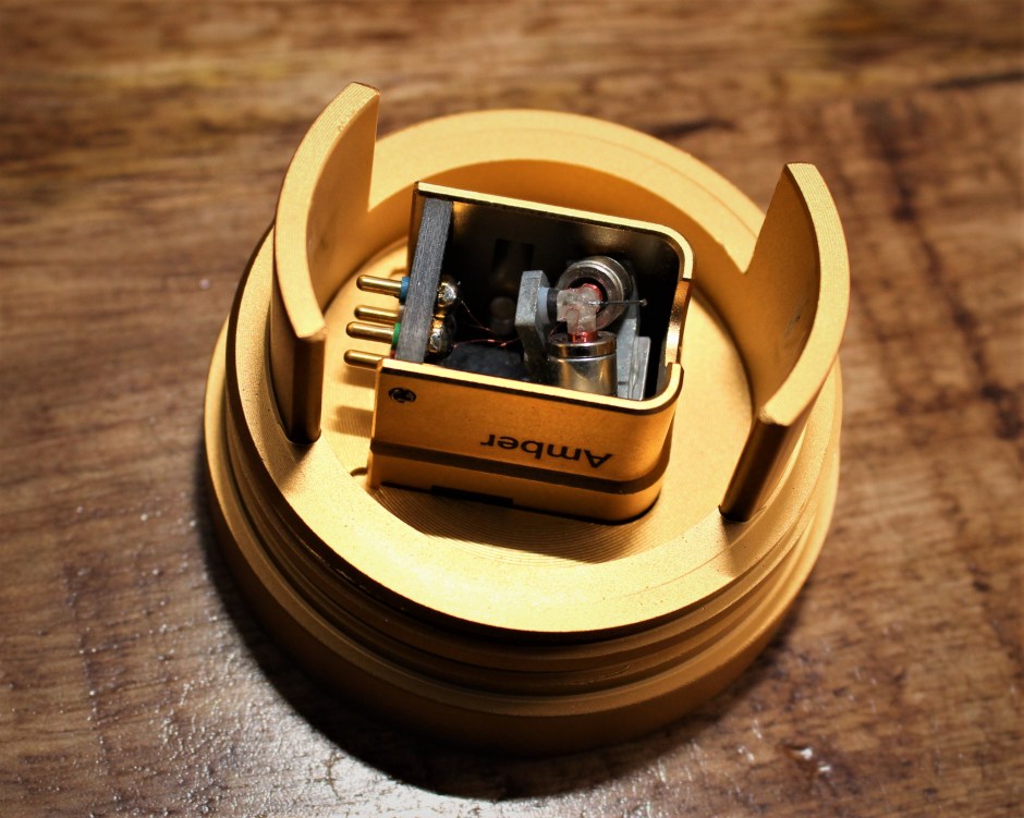

Allnic奥立 Amber 动圈唱头

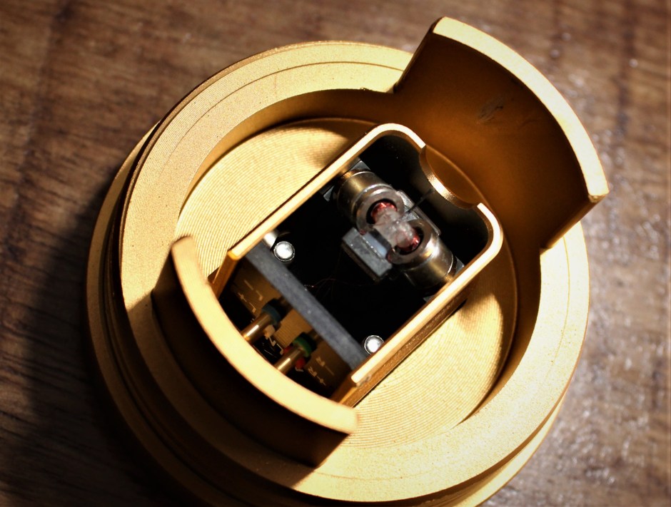

Allnic Amber唱头的售价为4900美元,包装是别致的圆形金属盒,就像名字一样是琥珀色的,或者说是金色的。Amber的金色弧形壳体看起来很神奇,尤其是安装在黑、金双色的Technics SL-1210GAE唱盘上时。底部是完全开放的,露出了所有的内部零件。在安装和校准时,你必须把它当作那些“裸体”开放式结构的唱头。
Amber取代了Puritas Ultra唱头,采用“刀头”式设计,以及Allnic开发的新型橡胶减震器,还有铜包铝(CCA)线圈。Fritz Gyger S针、硼杆。Amber的设计有几个创新之处,除了模仿母盘车床刻片的刀头之外,奥立Amber还采用了中空的聚碳酸酯线轴,而不是人们熟悉的铁质十字线轴。聚碳酸酯的重量要轻得多,这使得唱针在凹槽中变得更加灵活、反应灵敏。最后,Allnic将线圈移到离唱针更近的地方,远离枢轴,这导致了更多的细节呈现。
David Beetles给了我一些关于Amber的设置建议。他建议跟踪力为2.35g,比规格中规定的2g要多,并且在选择合适的VTA时,要稍微抬高后端。他还建议将H-5500的增益设置为26-28dB,因为其内部阻抗为9欧姆。

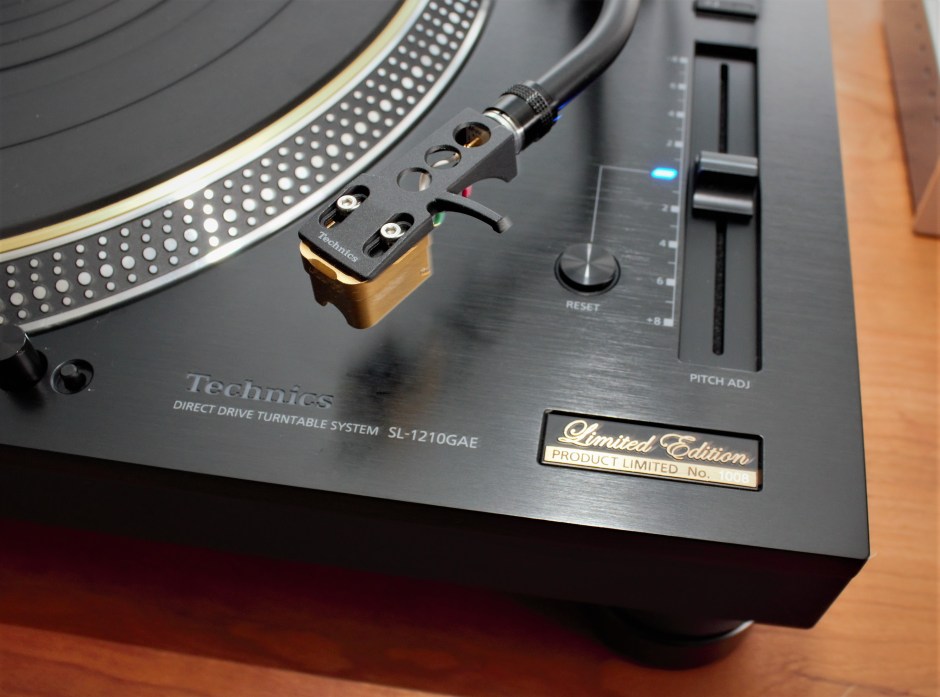

Amber MC唱头大部分时间都装在Technics SL-1210-GAE 纪念版上。在测评笔记的记录里,我更喜欢1200G的声音,但我不得不承认,当琥珀色Amber接上时,黑金双色的1210GAE在视觉和听觉上都很美。
