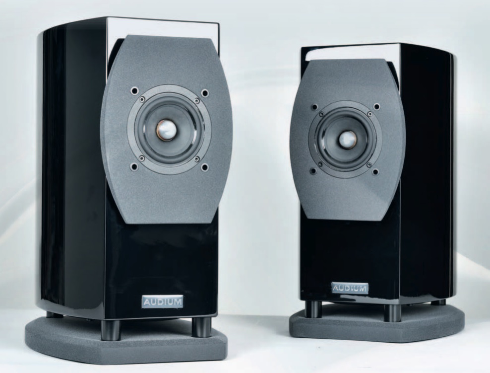

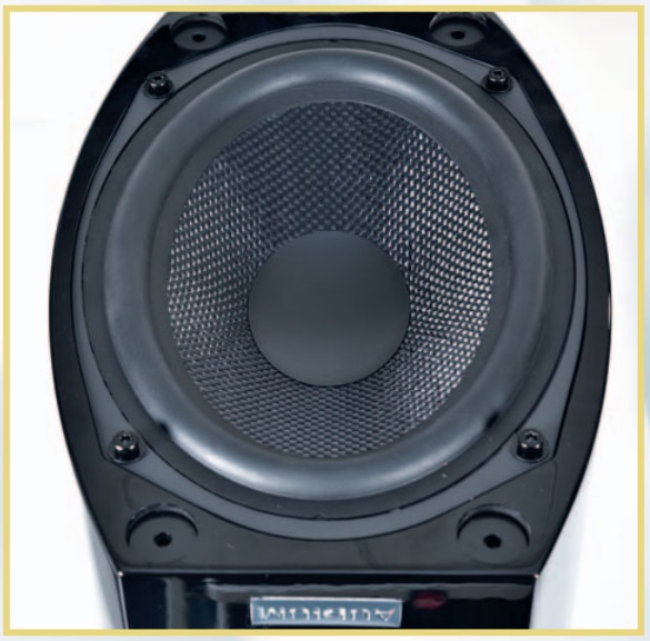

椭圆形的低音喇叭采用碳纤维音盆,密闭式箱体。
钕铁硼磁铁、全音域纸盆喇叭单元,小的箱体、良好的阻尼。
柏林,在德国不仅以最大的都市而闻名,而且也是一个充满野性和创造性思维的城市。在这里,不管是什么怪异的想法,都可以想出来并付诸实践。在这一切里面,有一家小型的音响制造商Audium Audio,在其老板Frank Urban的领导下,喜欢与传统的高保真音响概念背道而驰。
Audium所有的音箱,都设计成全音域喇叭单元加上低音喇叭单元,所有的音箱都有被动式版本主动式版本译注:国内多称为“无源”及“有源”版本),以及搭配无线流媒体功能的Air无线版本。因此,在高保真音响界长期忽视最新技术的理念,已经成为过去。Audium的Comp 3.2 Air 无线流媒体有源音箱,可以被看作对传统高保真音响最彻底的突破。这是一对柱形的书架型音箱,不仅包含一只向下发射的低音炮,还包含数字有源分频器,两路放大器,和完整的无线流媒体和前置放大电路。这确保了从一只主音箱到另一只副音箱的无线信号传输,还能通过智能手机app程序进行完全的控制。

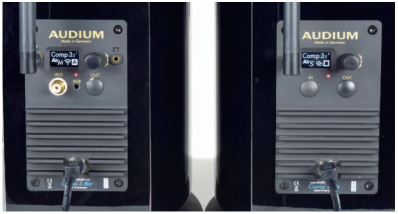

在音箱的背面有两根天线收发无线串流信号。可以通过UPnP/DLNA的形式进行,并使用MConnect等知名的app应用程序。通过蓝牙(Apt-X)或AirPlay从智能设备直接播放也是可能的。主音箱上有光纤和同轴数字输入,因此来自CD机或播放器的数字信号可以有线的方式接入这对现代/传统的音箱系统。为主控音箱,总是以无线方式向副音箱发送数据;可以通过app程序及使用音箱背面的菜单控制来切换音箱的声道选择。

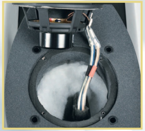

从形式上看,Comp 3.2 Air可以说是2路有源音箱,但由于分频点非常低(译注:为150赫兹),很明显,这就是全频域的驱动器,加上类似低音炮的形制。这个不寻常的低音喇叭音盆是一个6 x 9英寸的椭圆形,几乎填满了整个音箱的底部。根据Audium老板Urban的说法,它在与牢固连接的音箱底座之间有一个确定的空气间隙,以及一个封闭的箱体,这应该有利于低音的精确性,特别是在小房间内。有了100瓦的功率放大模组,这个下置式低音扬声器就有了足够的力量。中高音域(全频)有30瓦,这听起来数字不大,但由于音乐的能量分布和全音域驱动器的高效率,所以是绰绰有余的。
三英寸口径的全频单元采用轻质的纸盆,和非常强大的钕磁铁。振膜有一定的角度,中间有一个铝制相位塞,可以很好地扩大聆听区域的限制,没有任何明显的衰减。当然,全音域驱更注重高音部分,Audium通过增加轴上的电平来弥补这一点。用户可以通过音调来调整高音。两个频段的分离是通过DSP分频电路完成的,该分频器以48比特采样位深进行计算,几乎是无限的动态分辨率,这也应该打消了所有对数字音量控制的担忧。

AudiumComp 3.2 Air的两只音箱背面不一样:主音箱(左)包含光纤同轴输入,副音箱(右)只能无线连接到主音箱。(译注:不同版本细节上会有不同之处

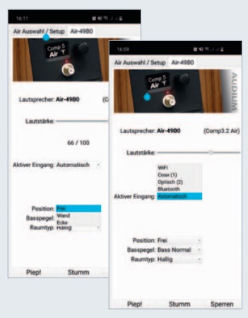

另述:Audium的App
对流媒体有源无线音箱的控制,可以在音箱背面进行大概的控制,但使用app程序会更舒服。界面设计有些简陋,更像是一个网站,但它很清晰,功能很强。而且,它的优势是可以在安卓和iOS以及Windows和Linux上运行。
除了音量控制外,还可以选择信号源,以及激活众多调节功能:用于靠近墙壁放置音箱摆位的深思熟虑的低音校正,到各种房间均衡曲线。融入家庭网络是通过专有的WLAN设置完成,只有这样才能与在线流媒体服务、NAS或AirPlay设备进行连接。两只音箱之间的连接与此无关。

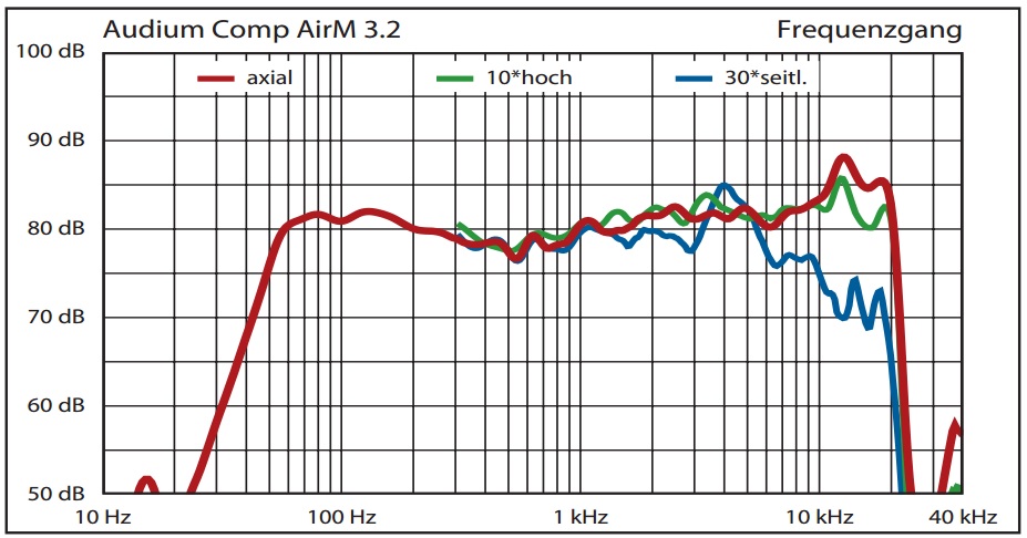

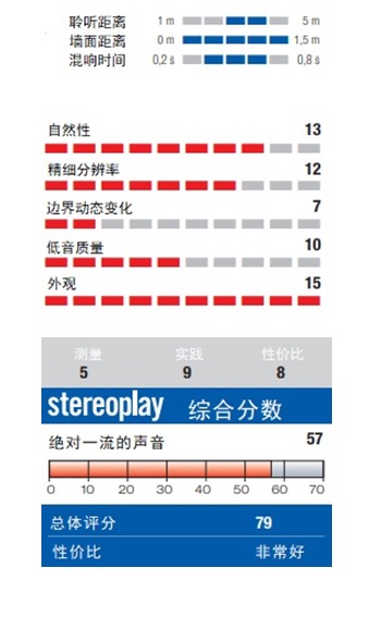

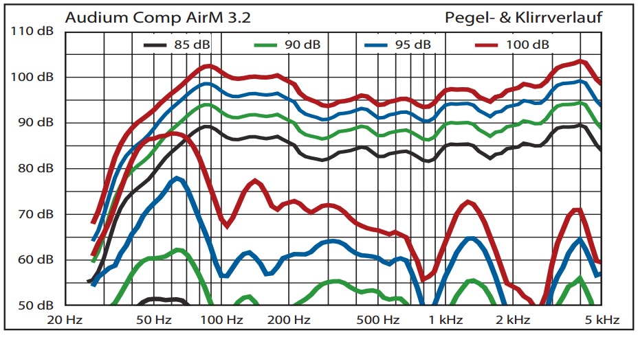

测量图示
频率响应和阻抗曲线:低频下潜相当深,平衡
下截止频率51/47 Hz@ -3 / -6 dB
最大电平 92 dB
无线系统 WLAN
均衡器房间特性、低音、位置、路参数均衡器
