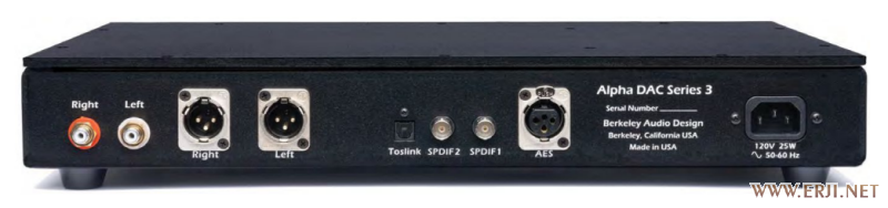

首先让我们看看这两种产品之间的物理和功能差异。Alpha安装在坚固的机身框架中,但它不是 Reference系列那种奢华结构,那可是用一整块铝锭加工而成的。在特性上,这两个DAC是相同的;都有2个BNC插孔上的SPDIF 输入、1个TosLink光纤输入和1个AES/EBU输入。
请注意,没有Berkeley DAC提供USB输入。该公司认为,将DAC直接连接到USB音源会给精密的转换电路注入不可接受的噪声水平。要使用带有USB源的Berkeley DAC,您需要 Berkeley 的 Alpha USB,它接收USB并输出SPDIF(在BNC插孔上)或AES/EBU。Alpha USB是一个小盒子,有一面连接到USB源,另一面将SPDIF或AES/EBU输出到DAC。该设备屏蔽输出与输入端的噪声并重新计时信号。这是一个绝对惊人的组件。多年来,我将它与许多DAC 和USB源一起使用,并且它有点戏剧性地提升了每一个的性能。我经常通过连接或断开Alpha USB来比较DAC的声音以判断DAC的USB实现的质量;

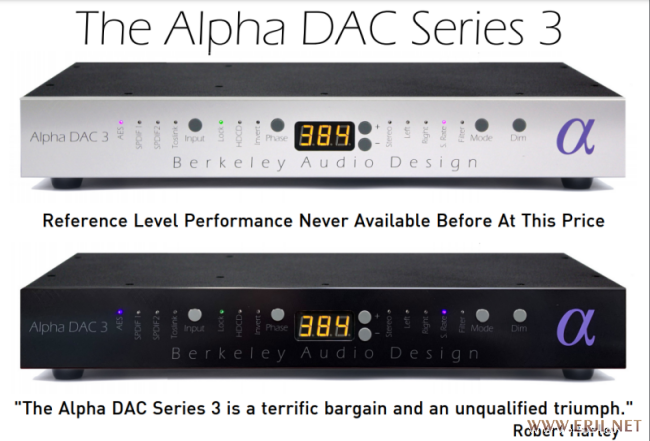

Alpha DAC 3的前面板LED灯会指示设备是否锁定到某个音源、是否检测到HDCD代码以及绝对极性是否反转。前面板左侧的这些LED灯带有两个按钮 — 信号源选择和极性反转。前面板的中央包含一个字母数字显示器,可选择性地指示输入采样频率、输出电平(最大 60)、左/右增益(平衡控制)、所选滤波器以及设备何时解码MQA文件。您可以通过“Mode”按钮选择这些参数中的任意一个显示在显示屏上。显示屏旁边的一对按钮可调节输出电平。最后通过“Dim”按钮选择四种显示亮度设置之一。此功能与Reference的功能相同。我在这个用户界面上花了很多时间,发现它非常简单和直观。Alpha DAC 3 配备了一个很好的遥控器,它拥有所有前面板控件按钮并添加了一个静音按钮。顺便说一下,Berkeley建议在显示屏中以54的输出电平运行其DAC,这比最大值低6dB。

观察机架上的Alpha DAC 3和Reference 3,我注意到这两种产品的输入和输出连接器的位置和间距是相同的。那是因为两个DAC共享基本相同的电路板。Alpha DAC中的一些电路元件较少展现出独特性,但Reference 3所基于的基本概念可以在Alpha中找到。值得注意的是,这两个DAC共享相同(且昂贵)的时钟电路,这是一个对DAC性能有很大贡献的重要元素。时钟电路,以及如何保护时钟信号在进入DAC的过程中免受噪声影响,这真的很了不起。与所有Berkeley 产品一样,Alpha的数字滤波器是由Pflash Pflaumer内部编写的定制设计。
