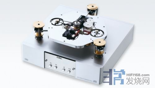

CEC双皮带驱动CD转盘TL 0 3.0由两个部分组成,两个部分通过橡胶阻尼弹簧组件相互屏蔽。底盘配有控制电路和显示器,而上面的驱动装置则配有激光组件。
专有的皮带传动装置由CEC开发,并由这家日本公司专门制造。我们可以看到它顶部采用了双皮带设计。一条皮带用于旋转CD,另一条皮带用于移动激光头。为了使所有这些正常工作,CEC工程师采用了升级的固件。跟之前的型号TL0 X相比,最主要的升级在于更换了伺候,缩短了信号路径和增加了接地路径重要性。
CD放置在厚实金属转轴的转盘上,并从顶部用460g重的“稳定器”压紧。整体看起来像一个唱盘的转盘加上轴承的组合,长主轴延伸到支撑点以下,直径很大,而且很重。上底盘通过三个橡胶阻尼弹簧组件与底部分离,这种解决方案称为D.R.T. S.(双皮带三轴)。
盘拥有一个嵌有玻璃的小巧前置面板显示屏,并带有控制按钮。在做工坚固且使用便捷的遥控上也有这些按钮,该遥控器也可用于调暗显示屏背光并操作CEC功放。CD转盘和D / A转换器是CEC公司独有的拳头产品。
CEC TL 0 3.0核心构造图。双皮带驱动和D.R.T. S.系统。

CEC的TL1是皮带驱动设计,但外观非常经典。该CD是从顶部装入的,就跟所有使用Philips CD-Pro2驱动器的转盘一样。TL0是与之完全不同的产品,它通过将上半部分与驱动机构分开。它通过三个被称为D.R.T.S. (双皮带三轴)的橡胶阻尼弹簧组件。整台设备由三个金属钉承重。
CEC的上驱动机构底盘是两种不同的金属构成的三明治,由一个20mm的铝顶板和一个10mm的黄铜底板制成。
电机和轴承安装在底板上。这种三明治设计在阻尼振动方面非常有效。主轴承组件与转盘轴承一样坚固。5mm主轴由相邻的发动机皮带驱动。
用直径为125mm的460g稳定器夹具将CD夹到转盘上。稳定器覆盖整张CD和外部边缘,以防止内部反射和光散射。播放器操作起来非常有趣 – 我们将CD居中放在主轴上,然后将稳定器固定在上面。播放器有两个光电传感器。一个检测CD是否已放置在转盘上;另一个由稳定器激活。一切就绪后,将自动加载TOC。
电源具有自己的独立外壳,该外壳通过带有多针镀金Cannon型连接器的1.5米连接线连接到主机架。如果去掉电源,转盘的重量为16kg,其设计和做工质量非常出色。
上(从左到右):悬浮支撑系统、用于旋转CD的橡胶皮带、CD、稳定器、用于拾光的橡胶皮带、铝制顶板
下(从左到右):盘式电机、中央轴承、进给电机、黄铜底板
