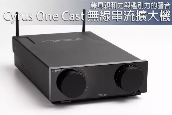

Cyrus 最经典的迷你放大器 One 又进化了!最新的 Cyrus One Cast 不仅有模拟输入、数字输入、MM 唱投放大和耳放,现在连 Wi-Fi 无线串流、智能语音助理和 HDMI ARC 功能都一并纳入,不论你是哪一个世代的音响迷或音乐迷,想要透过何种方式听音乐、享受家庭娱乐,One Cast 都能充分支援,大大满足你的需要。

采用线性电源 D类放大
功率输出部分,One Cast 采用自家开发的 Hybrid Class D 混合式 D 类放大线路,让 One Cast 在这么有限的机箱容积下,每声道仍可提供出 100W / 8Ω输出功率。100 瓦已经非常实用了,面对绝大多数中小型音箱都有很好的驱动力与控制力,足够满足多数人的聆听需求。
One Cast 的 D 类放大搭配的是线性电源供电,而非交换式电源,充裕功率的来源是一颗颇具份量的订制环形变压器,光是这颗就占据了大部分的箱内空间。
特别的是,One Cast 在开机时会上演一次「灯光秀」,环绕在音量旋钮和输入切换旋钮周围的 LED 会像跑马灯似的跑过一轮,这可不是花俏,而是 One Cast 独特的 SID(Speaker Impedance Detection)技术正在实施中,它会在放大器开机的瞬间传送一个讯号给音箱,然后借由音箱反馈的讯号确认音箱的阻抗状况,接着放大器就会自动调适到最佳的匹配位准,让放大器处在最适合的工作状态,声音表现自然会更好。

One Cast 外观最显眼的莫过于面板上两颗大到不成比例的旋钮,赋予十足的前卫感。左边的旋钮是讯源切换,周围的 LED 灯分别对应所有的数字和模拟输入档位,其中最上面的那一颗是状态指示灯,而非档位,用以显示设定状态或网络连线状态。右边的旋钮是音量控制,周围也是 LED 灯,可清楚显示当下的音量级数。LED 灯的亮度可藉由随附的遥控器调整,最亮和最暗的落差很大,因此在任何环境下都可调整到适合的亮度。
One Cast 的网络输入只有 Wi-Fi,没有 RJ45 网络线输入,因此想要使用串流或语音助理功能一定要进行首次 Wi-Fi 设定,由于 One Cast 是搭载 Google Chromecast,因此设定 Wi-Fi 必须有两样东西,一是 Google 账号,二是在手机下载 Google Home app,接着请确认这支手机所连的 Wi-Fi 网络和 One Cast 要连的是同一个(有些人家里不只一个 Wi-Fi 网络)。
再来只要依 Google Home app 的提示,按步骤依序设定并新增装置即可。设定完成后,如果看到 One Cast 左侧最上面那颗 LED 变成绿色,就表示 Wi-Fi 设定成功,你将可使用 Chromecast 和 Google Home 的完整功能,也包括 AirPlay 2。但如果你只需要用苹果行动装置透过 AirPlay 2 直接播音乐,其他功能都要不着,设定 Wi-Fi 就不需要 Google 账号,只要利用苹果行动装置直接设定即可。

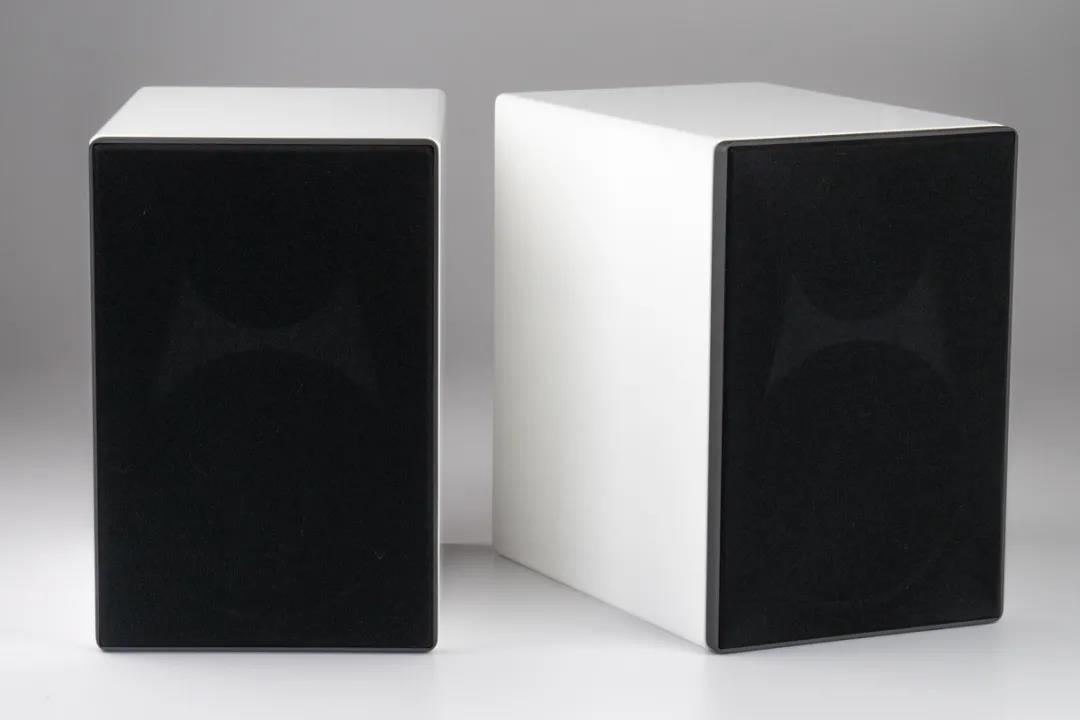

试听工作在 U-Audio 聆听室进行,搭配的音箱是 One Cast 的最佳搭档 — Cyrus One Linear 书架音箱,代理商送来的是白色亮面的版本,简洁的外型和 One Cast 十分登对。试听时使用的音箱线则是 The CHORD 的 Rumour 2 镀银铜音箱线。
试听 One Cast 和 One Linear 是一个非常轻松的过程,这可以从两方面来说,首先,这次我从头到尾都采用 Wi-Fi 串流的方式聆听,音乐来自 Tidal,因此我只需要一条电源线和一对音箱线即可,不需网络线,不需所谓的音响级交换器,更不需要 NAS,系统超简单,我想,这应该是大多数家庭都想要的聆听方式。
其次,One Linear 非常好相处,几乎是怎么摆就怎么好听,我用目测的方式摆好差不多的位置,稍微调动一下座位的距离,再加一点点 toe-in,立刻就得到清楚的声音画面与丰富层次,所以我才说它们是最好的搭档。
One Cast 和 One Linear 不仅用起来轻松,听起来也很轻松,随便播个几首曲子就可以发现,它们的声音是适度的温暖,而非浓郁的,且当中具有足够的解析。往下的延伸虽然较为有限,但低频可以自然地往下沉,带有适当且清晰的尾韵,而不是戛然而止或结成一团的。整体音质柔和而顺畅,不尖不利,透明度虽非强项但也在水平之上,声音讨喜却也能在一定程度上满足想要深刻聆听的音乐迷。
