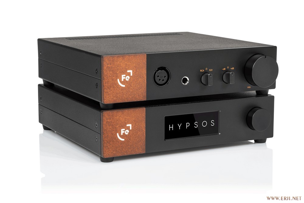

OOR 为全平衡设计,没有任何数码音频功能,机身面板只有三枚旋钮,分别用于开关机和 XLR、RCA 输入切换;三段增益调校(平衡:-4dB、+6dB、+16dB;单端:- 10dB 、0dB、+ 10dB) ;音量掣;以及 6.3mmTRS、4pin XLR 两组耳放输出。

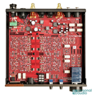

OOR 采用全平衡放大线路、离散式音量网络,意味着用平衡输入、平衡输出,声音表现最为理想。
数据方面,单端功率输出为 400mW/300Ω、2W/60 Ω;平衡时升至 1,600mW/300Ω、8W/60Ω。

Hypsos集合了线性与开关式供电技术,取前者的安静和后者的高效率。而真正重点,在于协调两者的各种线路,尤其是软件部分,不但令调校输出更为轻松、安全,亦能够更准确地监测电压、电流状态,令输出更加平稳。
Hypsos 可以在 5-30V 范围内进行仔细调校,最高输出电流高达 6A。

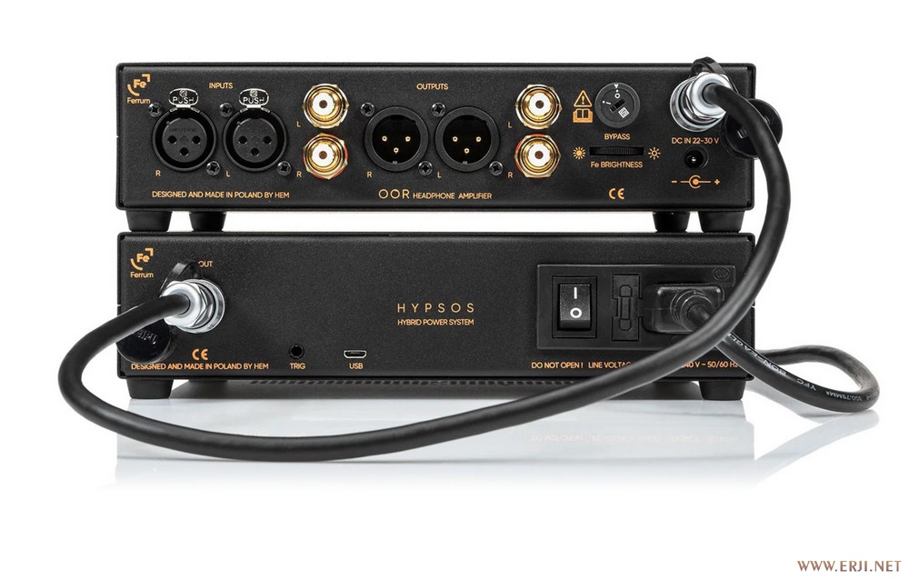

厂方理应在设计 OOR 时,已经考虑到与 Hypsos 一同使用,故此两者加起来,自然有出色的协同效应。连接两者的是一条 Ferrum Power Link 专用电源线,界面是 Weipu Connector SF12 4pin。

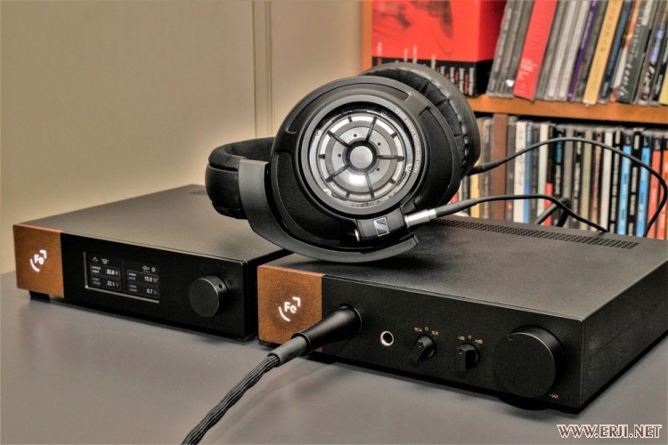

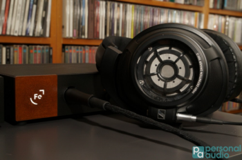

单凭 OOR 的输出数据,也许会以为它是力量型耳放,但先后用 Sennheiser HD 820、Meze Audio Empyrean Elite 的 6.3mm TRS、4pin 耳机线聆听过,会发现 OOR 根本不会强调自己力量有多大,只会听到足够的力量、更多的细致,有力,但不会用尽。
诚然,OOR 的6.3mm TRS 单端输出已属高水平,十分安静,分隔度也称得上理想,300Ω 阻抗或是大面积平面单元,都控制得恰到好处,动态出色,但不会有粗鲁、强调肌肉的感觉,着眼点在于表达动态起伏的过程变化,收结得干净而完整,应该宽松的宽松,结实的亦不会令你失望。
然而,换成 4pin 之后,真正用到 OOR 全平衡放大优势,才可以听到 OOR 与两款耳机的真正实力。
换成平衡输出之后,数据上的输出增大了很多,之不过实际聆听时,最大动态上限是有所上升,但并不吓人,最大变化是控制力与细致度升级。
之前的声音已经十分细致、纯粹了吧?换成平衡输出之后,则上升到另一个层次。本来 OOR 的单端耳机输出,已经和前级有近似表现,即是中性、力量刚好、可以表达不同录音以及录音内各种乐器的色彩,其准确程度,足以放到录音室,去协助制作人进行后期制作。
4pin 界面下,这些优点变得更好,已经十分之低的音染再低一点,敏锐程度上升了,却毫不严苛,平衡度不变,不会侧重于某些细节,当然也不会特别挑剔录音不足之处,只是一切都平均地放大,而平衡输出会把所有元素都播放得更清晰,轮廓更清楚,边缘比之前更为利落。
这种性格不但可以应付鉴听工作,用于鉴赏音乐亦同样合适,可以听清楚录音优、缺点,还有演唱、演奏的技巧、功力和心思,不会强调细节而忽略整体,见树又见林,这是平衡度理想、声音质素出色的结合。
