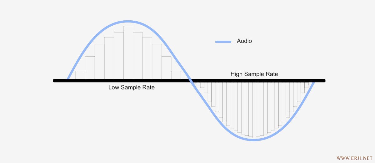

PCM 的全称是 Pulse Code Modulation(脉冲编码调变),通过将声波(音乐、音讯)依相同的间距来取样,然后以二进制的方式记录每次取样的波幅,通过连续不断的记录将模拟声波讯号转换成数码的形式「描绘」下来。当中取样的密度也就是取样率(Sampling Rate),以每秒的次数 Hz 作为单位,常见的 CD 44.1kHz、数码音乐 48kHz、Hi-Res 音乐的 96kHz 或者 192kHz,甚至现时部分 DAC 已经支援高达 768kHz 解码。这些数字分别代表了每秒取样 44,100 次、48,000 次、96,000 次、192,000 次以至 768,000 次。就是最基本的 44.1kHz 貌似已经相当是相当频密的取样,不过由于普通人耳的聆听范围最高可以去到 20kHz 的频率,根据取样定理(Nyquist theorem),需要的 2 倍取样率(e.g. 20kHz × 2 = 40kHz),即最少要 40kHz 的取样率才可以重现到 20kHz 的音频,所以 44.1kHz、48kHz 也成为了无损音乐的最低取样率了。
由于需要用数码的方式来描述模拟的连续不断音讯,所以理论上取样率愈高,声音的还原就准确。

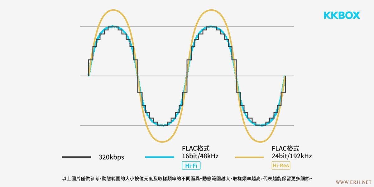

另一样需要记录的就是声波的波幅/振幅,以 bit-rate(位元率)表示。由于数码化采用的是 2 进制记录,所以 1bit(一位数字)可以代表 0 和 1 两级;2bit(两位数字)就有 00、01、10、11 共四级;CD 音乐的 16bit 则是 2 的 16 次方、达到 65,536 级,可以代表 96dB 的动态范围和讯噪比,对比传统磁带和黑胶唱片大约 60dB 已经相当高。而 1 分钟 16bit/44.1kHz 的音乐大约需要 10MB 容量,普通一只 650/700MB 容量的 CD 实际可以储存大约 70 - 80 分钟的音乐,所以选择 16bit 位元率除了音质之外,也考虑到了 CD 的容量限制。DVD-Audio 和 Blu-ray 则可以支援 24bit 音讯,近年 Hi-Res 音乐也开始使用 24bit 的更高位元率。理论上 24bit 可以获得 144dB 的动态范围、声音更细致、失真更少,虽然实际上应用上并不会这么完美,听感上与 16bit 差距有时也不明显,不过对于音乐制作却提供了动态和细节的额外缓冲空间,而部分中高阶 DAC 更加已经支援高达 32bit 位元率。
近年无损音乐甚至 Hi-Res 音乐串流的兴起,平台宣传上也强调了 192kHz 对比 48kHz 提高的细致度,还有 24bit 对比 16bit 提高的动态范围。

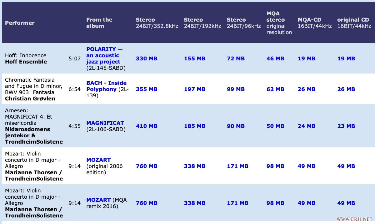

当然,高音质也换来音乐档案的高容量,以 5:07 的 19MB CD 音乐为例,如果采用 24bit/96kHz 规格就变成 72MB,24bit/352.8kHz 更达到 330MB,传统 CD 只能装两首歌。
