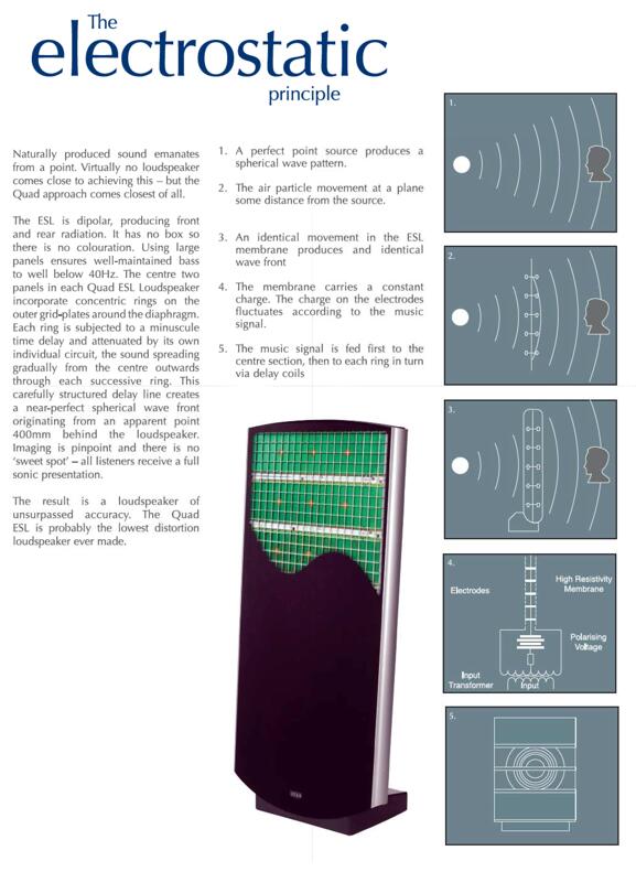

振动系统重量越重,失真度越大,那么是不是振动系统的质量越轻,前面提到的两种失真就越小了,确实如此。而国都的静电音箱的振动系统质量就非常轻,没平方只有200毫克,几乎可以忽略不计,而其所形成的失真在1000赫兹的时候才仅仅0.01%。一个是2%,一个是0.01%,差别可谓是天差地别。那国都的静电单元是怎么做到的呢?具体原理我们下期再讲。
