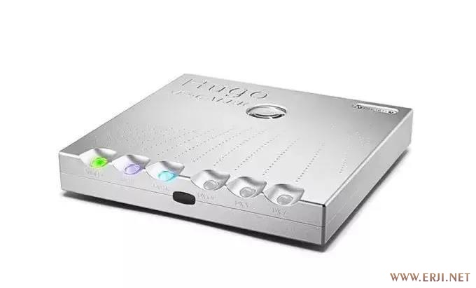

Chord Electronics M Scaler
我有一种感觉,M Scaler将被证明是2018年最重要的,也可能是最有争议的产品之一。它肯定会引起那些已经发现Rob Watts的DAC设计更胜一筹的人的兴趣。
M Scaler所做的就是将Chord Blu MkII升频CD转盘的过采样技术, 以不到一半的价格封装在40.5×235×236mm(hwd)、2.55kg的盒子中。 数字输入可通过两个BNC插座上的同轴S/PDIF 获得,光纤S/PDIF可通过两个Toslink插座和通过B型连接器的USB实现,以适应各种数字源。输出通过352.8/384kHz的单BNC、176.4/192kHz的光学S/PDIF或通过705.6/768kHz的双BNC插座与Qutest、Hugo TT2或Dave搭配使用以获得完整性能。
M Scaler中的关键组件是Xilinx XC7A200T FPGA(现场可编程门阵列)芯片,它提供740个DSP内核。Watts最新的滤波器架构(也用于Hugo TT2)采用了528个以4096倍采样频率运行的内核,包含50万行控制代码并在计算中使用56位分辨率。提供直通选项以允许对输入和输出进行即时比较,并通过增益校正确保电平没有差异。[过采样可能会导致插值样本值超过0dBFS(满量程),需要降低增益以适应它们。] 对512,000 taps的初始测试给出了Watts所描述的与Dave的164,000 taps相比“完全出乎意料”的改进幅度, 因此目标被提高到超过一百万次taps。在705.6/768kHz输出采样率 (16×44.1/48kHz) 下,这意味着当M Scaler对第一个样本执行计算时,延迟(输入和输出之间的延迟)约为0.6秒。因为当音频伴随视频时这种延迟会导致令人无法接受的口型同步问题,M Scaler提供了一个视频输入,它使用非对称插值滤波器来将延迟减少到可接受的0.1秒。
由此获得的音质优势是什么?Watts说,更长的滤波器提高了瞬态准确度,使乐器音色更清晰,低音收紧,并“戏剧性地”展开了声场。“在你听过 M Scaler 之后”,他说,“很难再听得下Hugo TT2或Dave。”他对更多滤波器taps的渴望现在得到满足了吗?并没有:“我的直觉是我们需要更进一步发展。”
