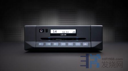

Cyrus CDi-XR
以前解释过,不少人错误理解「耐听」一词,以为就是「舒服声」,没有激情,会令人听到昏昏欲睡。这是错的,「耐听」包含了「久听不倦」,还有「长时间吸引你注意」,不会听一阵子,思绪就飞到其他地方,而不是一直留意着音乐。
Cyrus 的强项就是「耐听」,给你的不是开山劈石式狠劲,也并非要你放松到想要搵周公。他们的产品就是有能力令你集中注意力去享受音乐,而每一代新产品,在重现音乐鲜味方面,都有明显升级,来到 XR 系列亦不例外。
Cyrus CDi-XR
Servo Evolution
Cyrus 团队设计的 CD 机芯,名为 Servo。使用吸入式 CD 机芯的品牌并不少,不过市场上有质素的现成机芯,其实没有多少选择,能够放得进 Cyrus 那小型机壳的,那就少之又少。如此景况下,令 Cyrus 狠下决心,自己开发专属 CD 机芯。
到了数年后,XR 系列推出时,这款机芯已经改进为 Servo Evolution,但理念不变,就是希望尽可能在第一次读取时,就取得 CD 上的完整数据,减少重新读取校正,亦要减少系统自动产生数据去填补空白位的机率。
他们解释,这些「除错」机制发动时,会产生系统噪音,影响声音质素,因而希望减少发动这些动作。
Cyrus 表示,Servo Evolution 机芯,令除错次数减少了 20%,从而令数码流更加稳定,噪音亦有明显下降,尤其在模拟线路的输出级,就变得更加宁静。
CDi-XR 的机芯,正是 Servo Evolution。
Cyrus CDi-XR
优良传统
电路设计上,设置了多项抑制噪音措施。而 DAC 部分亦设有屏蔽。CDi-XR 所用的 DAC 称之为第二代 QXR DAC。因为这是一台纯 CD机 ,因此 QXR DAC 无需兼顾多种位元深度和频率,专注于 PCM 16bit/44.1kH 就可以了,变相令设计师可以针对单一规格,规划传输路径、数据转换,以及所需的模拟线路等等。
CDi-XR 拥有 Cyrus 典型机壳设计,机身左、右、顶板为一体式,这种铸造方式,不但结构更加坚固,亦可以让安装在顶板之下的线路,一定程度地减少来自下方传来的震动影响。而 CDi-XR 机身中央,架设了一道金属板作为隔离屏障,分隔开 CD 机芯与其他线路。
供电方面,用上了环型变压器,也是 Cyrus 推出 ONE 系统之前,一直惯用的设计,同时加入了 SE engine 技术,令供电部分更加安静。
