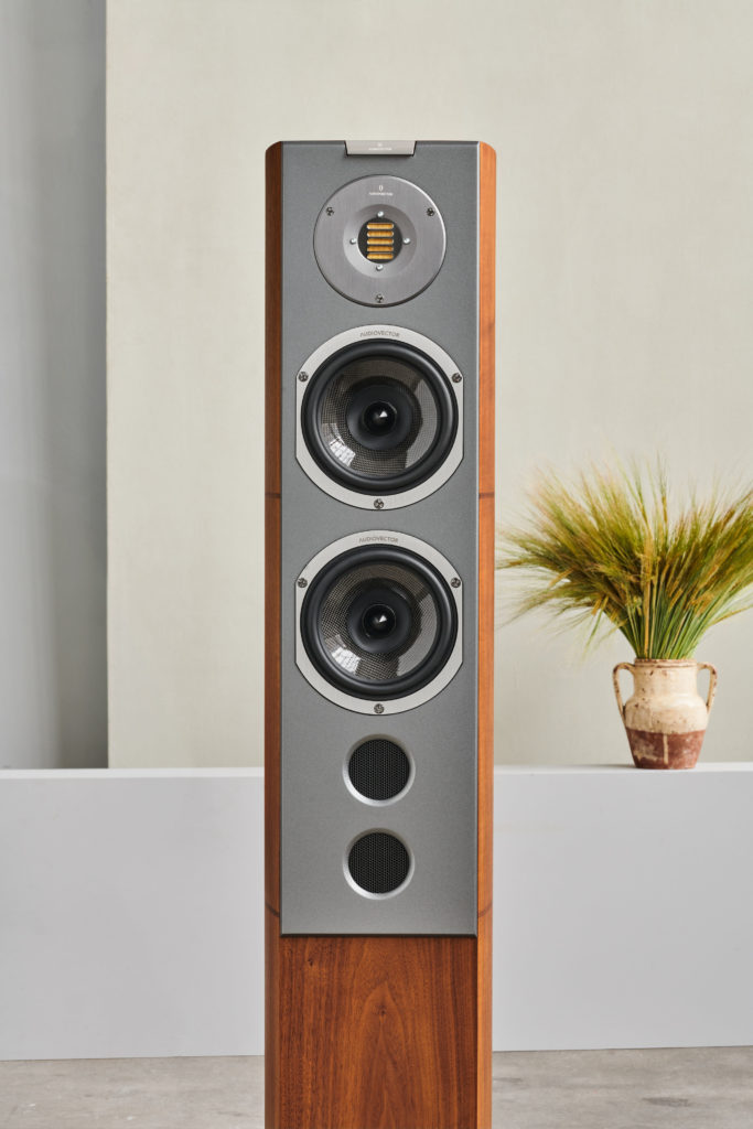

R6 Arreté极点 采用了Audiovector开发R8和旗舰R11扬声器创造的先进技术,并为常规面积的环境设计了更实惠体积的箱体。R6有Signature签名、Avantgarde前卫 和Arreté极点 三种档次型号。在其R6 Signature签名 和R6 Avantgarde前卫 中采用了五个驱动单元,在R6 Arreté 极点 则采用了六个驱动单元,增加了一个向后发射的3英寸中音单元,并有自己的专用分频器。Avantgarde前卫 和Arreté极点 使用各自级别的AMT气动高音单元,而Signature签名 则使用丝膜软球顶型单元。所有三个版本都采用了Audiovector新的碳纤维中低音驱动单元,在丹麦制造,采用了钛线圈技术,巨大的陶瓷铁氧体磁铁安置在刚性的、抑制湍流的镁合金框架里,振膜是交织的芳纶复合碳纤维。两个正面发射的中/低音驱动器是6.5英寸的;等压式低音反射系统,利用内部向下发射的6.5英寸和8英寸低音单元组合;Arreté极点的背面发射的3英寸中音单元材质为纸盆,与偶极式的AMT气动高音完美融合。

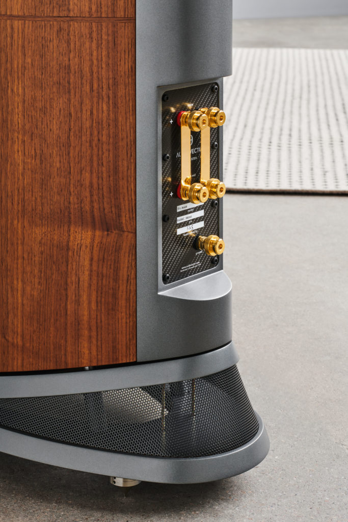

Mads说,“我们手工制作的中低音单元的扩散特性,非常适合在3kHz左右和AMT气动高音进行过渡。事实上,它就是为了这个目的而设计的”。一个漂亮的、精心设计的碳纤维接线板,用于减少与分频器的耦合,分频器直接安装在接线板后面。接线端子对Y插和香蕉插都很友好。所有型号都提供包括IUC(个人升级概念)、LCC(低压缩概念)、SEC(声场增强概念)和NES(无能量驻留)等技术。Arreté极点 还增加了NCS(自然晶体结构分子重新排列)和Audiovector独特的FGC(自由接地概念)。

R6极点 的频率响应为23Hz至52kHz,灵敏度为91.5dB,额定阻抗为8欧姆,承载功率被描述为450瓦。具有轻松负载特性的全音域性能,使得放大器得搭配选择颇具灵活性。R6极点,搭配我的18W的 Lamm ML2 胆机,跟我的200W的Dartzeel 8550 mk2 石机一样能轻松运行。在它们之间切换,会明显地体验到改变了声音的味道,但整体的性能水平不会改变。Ole解释说,“我们开创了一阶滤波器,每个驱动单元只串联了一个元件,这确保了扬声器易于驱动,阻抗曲线具有非常低的相位角。这一点成为可能,因为我们根据自己的具体需要,设计出手工制造的Scan-Speak的驱动器。气动高音驱动器,我们在丹麦自己的工厂里设计和手工制造。自1984年以来,我们一直这样做,以确保各方面的质量得以统一。”

这对扬声器真正独特的功能之一是FGC(自由接地概念)。将交流电插座的接地端,用一根电缆连接到每只扬声器上,那里有一个专门的香蕉插口。在整个评测过程中,我一直把这些插头插着,但在最后把它们断开,看看我是否能确定FGC在做什么。说实话,在系统中使用FGC时,我可能已经发现了更多的清晰度,但这种差异是微妙的,很难明确。我的房间是定制的,从一开始就有一个隔离和专用的电气子系统和接地系统。我想FGC在一个更常见的聆听环境中会有更明显的效果。
