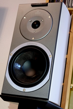

现在,先讨论书架箱的箱体,正如已经提到的,Audiovector R1的所有三个型号都是一样的。银灰色的HDF前障板引人注目,它强化了正面,从而为两个驱动单元提供了一个基础。箱体的形状像琵琶,所以没有驻波。
弯曲的侧板是由11层的层压薄木板胶合而成的。另一方面,Audiovector R1的后面板由一块坚固的HDF制成,与前面板一样,都是银灰色的涂层。这是非常实用的,因为它可以进行铣削加工,制作复杂的连接端子板以及低音反射孔和高音扬声器的偶极后射开口。

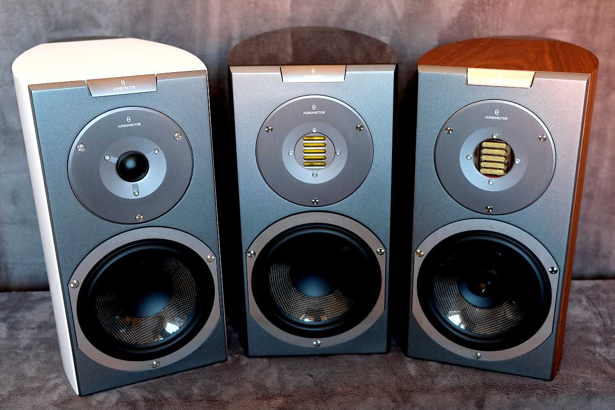

Audiovector R1 Signature(签名)、Avantgarde(前卫)和Arreté(极点)三个版本的书架箱之间有什么区别?放轻松点,来吧。除了相同的箱体外,这三个丹麦优雅王子还有一些共同点。它们都有一个低音反射孔,是两路结构,并有一个斜率为6dB的分频器(一阶)。这种分频器的元件很少,这说明了驱动单元的质量,因为它们可以处理一个广泛的频率范围。此外,在这样一个谨慎设计的分频器下,相位错误相对较小。所有三个型号的高音单元都向后方发射信号,从而像偶极扬声器一样播放。

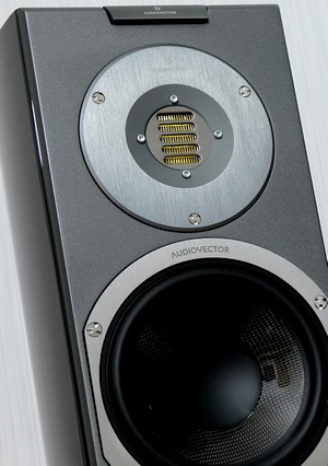

现在,终于到了三个扩展阶段。基础的型号,R1Signature(签名),每对2500欧元,有一个经典的涂层球顶型高音单元,Audiovector称为 “Evotech软球顶型高音”。所有型号的中低音均为16厘米口径的碳纤维单元,在R1 Arreté(极点)中可以看到中间多了一个相位锥。中配型号是R1 Avantgarde(前卫),每对4,500欧元。对于额外的2,000欧元,AMT气动高音扬声器在此发挥了作用。每对5500欧元的顶配版R1 Arreté(极点),使用最高的Audiovector配置:首先,一个带有 “S-stop过滤器”的AMT气动高音,可以防止高频出现嘶嘶声;第二,中低音驱动单元的相位锥(及双磁钢);第三,自由接地概念,中低音驱动单元的框架通过单独的线材连接到接地端,线材另购的价格为650欧元。这项措施是为了进一步改善声音。

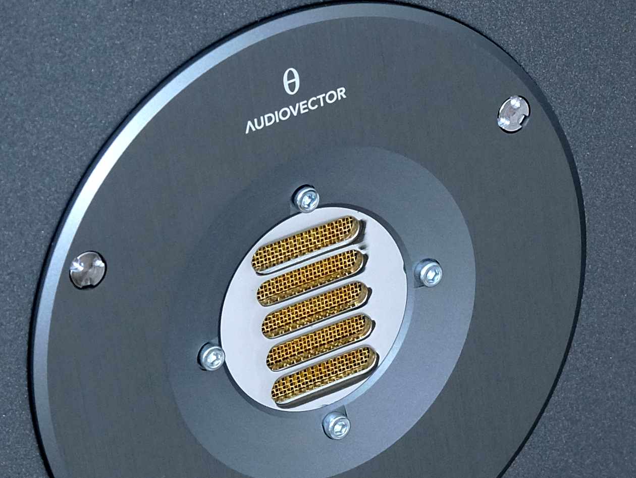

Audiovector R1 Arreté (极点)的“ S-Stop”滤网。图片: B. Weber
Kari Bremnes不放过,她毫不留情,她绝对要把R1 Arreté(极点)也唱出来。她们就是这样的人,女孩们。而我心甘情愿地向她屈服(老派的魅力,我是屈服者......)。声音的差异并不大,但一切都更有条理和自然。高频更加精炼,Kari的声音也更有多面性。S-Stop滤波器的概念全面令人信服,高频如丝般顺滑。

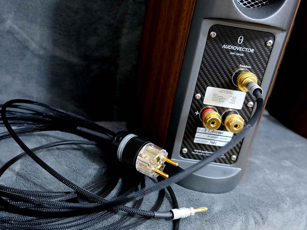

现在,Audiovector的自由接地系统开始发挥作用。根据Ole Klifoth的说法,将驱动单元的框架接地会改善声音。清醒的丹麦人对巫术上瘾了吗?来吧,让我们开始着手处理地线的工作。R1极点正在展示他的分量感,尊重! 这个概念给声音带来的平静和自信心是令人震惊的。我和妻子都被加干净的低音和扩大的空间感所吸引,合唱团中的男声听起来区别更加明显。在20平方米的范围内,我们真的不再想念落地式扬声器了。
Audiovector R1 极点的自由接地线材。图片: B. Weber

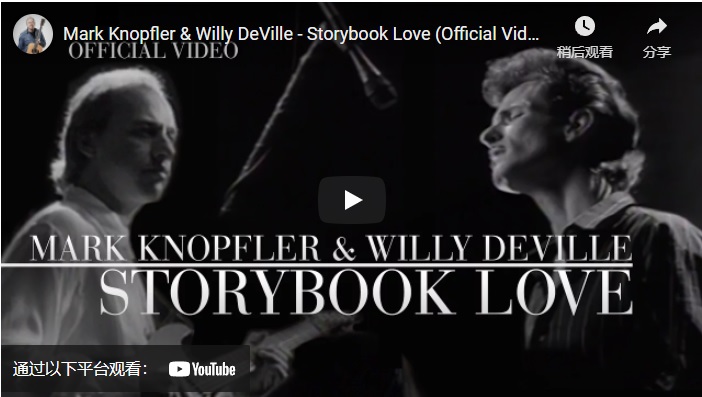

另一个流派的改变正在进行中,而且又是从基础版型号开始。 Willy DeVille 在“爱的故事书”中的声音通过R1签名精彩地传来。好吧,他可以把他的声音再圆融一点,但这也是个人品味的问题,他用清晰的表现说服了我们。定音鼓节拍很悦耳,就像鼓刷一样,从不过度。
R1 Avantgarde(前卫) 让听众可以更深入地研究威利的声音,我们在他的陈述中感受到更多的情感。空间也再次打开,呈现出我们面前的行动的更好概述。例如,鼓刷的位置更好。通过R1 Arreté(极点),整个事情变得更加完整,而且有一些更多的音质和更微妙的音色排序。当使用自由接地线时,我们几乎相信能看到Willy DeVille站在我们面前。我们发现在Roland的电子摇摆中有多少差异性。作为一名吉他手,Mark Knopfler当然可以一如既往地听到他在吉他上的滴答声,从第01:10分钟开始就可以看到他精彩的表现。
