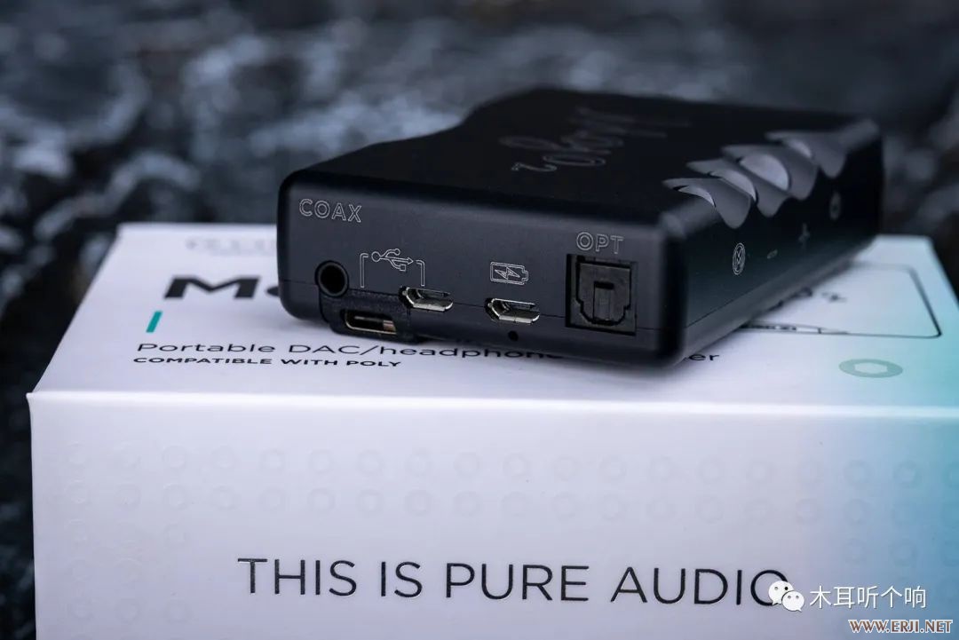

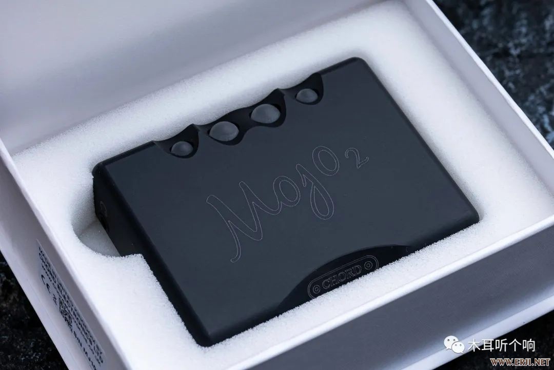

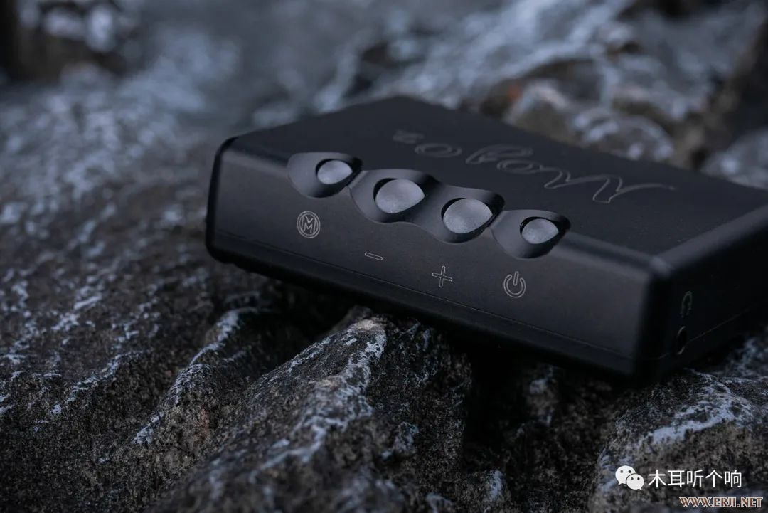

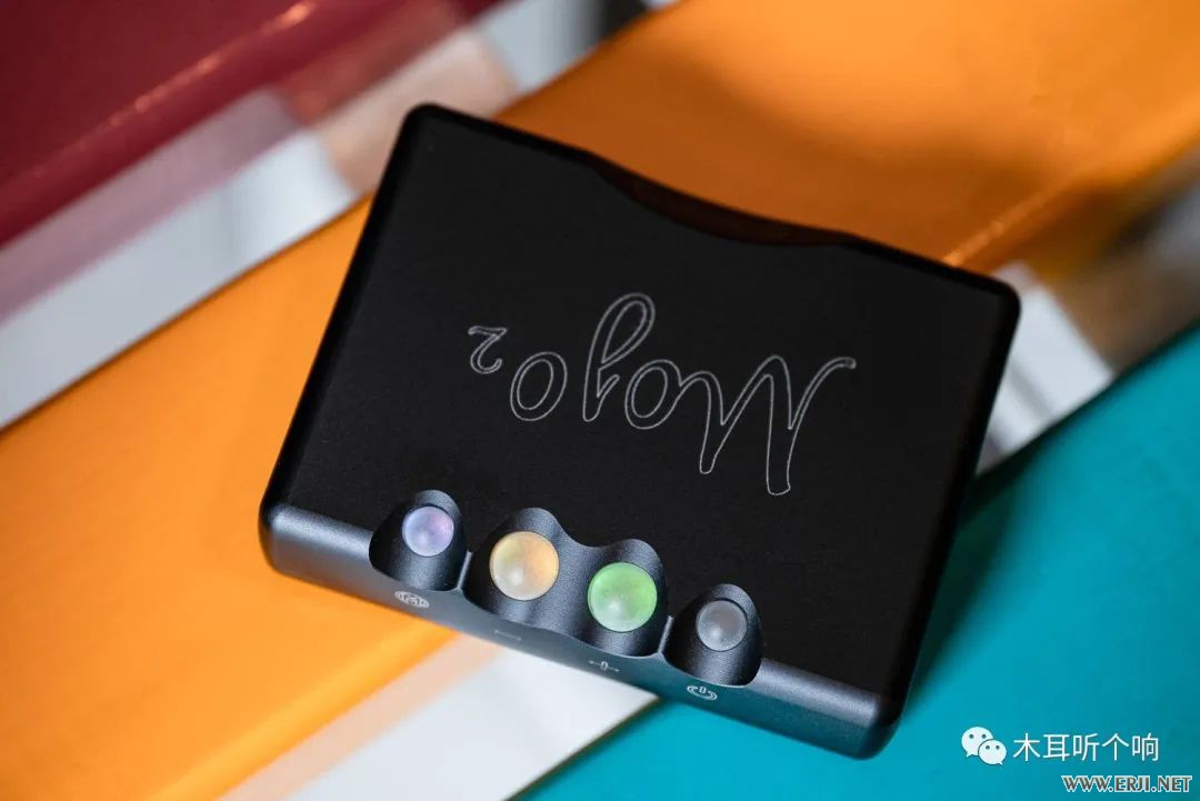

开箱环节就不多做介绍,打开即是本体,给了非常多的纸片资料和说明,而原配的附件则仅有一根Micro-USB转USB-A口的线,可以用作充电以及PC端的USB信号输入。但大家大可不必担心,Mojo2是标配了USB-C口的,并且有独立的Micro-USB充电口,同轴、光纤的输入口也保留了下来。机身的设计语言和外壳工艺方面和上一代几乎如出一辙,但灯球(按钮)从原先的三个改为了四个,在开关机、加减号的基础之上多了一个M的菜单按钮,可以结合加减号来实现多种功能的切换与调节。
大家在购买之时需要注意,原包装内的附赠线材有且只有一根Micro-USB转USB-A,如果想要连接手机的话需要自备对应的线材,基本上如果你们手头有小尾巴产品的话倒是不缺这类线材的。数字类的这种短线虽然理论上对音质的影响不大,但实际听感中还是会有可闻的区别,预算充足的烧友当然也可以尽可能去选择另购用料更好的USB线材。

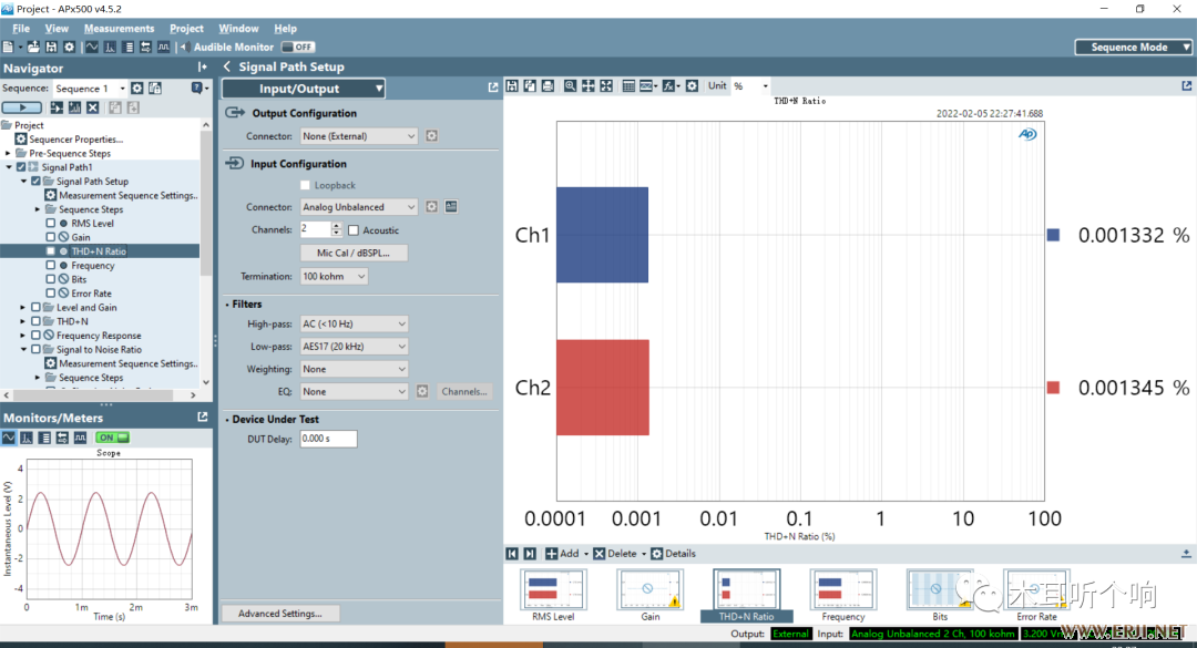

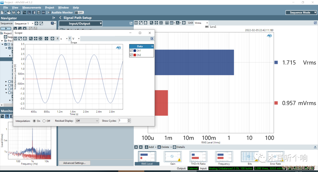

什么,你说无损就无损了?那我们上AP测试。在刚开始测试的时候,我选取的是2个极限频段,也就是低频和高频部分的调节,接入32欧负载、把输出功率调节固定在100mW(1.7Vrms左右),播放192Khz测试文件,分别测试总谐波失真和动态范围,可以直观地看出EQ调节是否引入了额外的失真与噪声。
这是在关闭所有EQ的前提下测试出来的总谐波失真和动态范围,分别约为0.0013%和114dB。

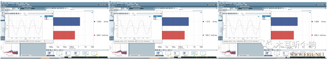

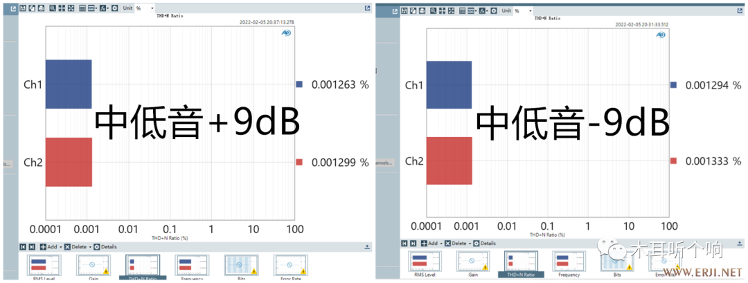

这里我使用一个汇总图来给大家展示了在调节低频和高频EQ时,分别选取±9dB的两个极限场景的调节下,失真和动态范围的数据,不难看出即便把EQ开满也都是完全没有劣化这两项指标的,而部分图片中失真达到了0.0014%是属于正常情况,因为我测试的时候濒临没电关机,本身就会影响硬件性能,而且同一机器的同一条件下,失真本身也不是完全固定的。 那么此时也许会有了解过AP测试原理的人质疑说,测试文件都是1Khz的,但你测极限的高低频,避开了这个频段,是不是作弊了?首先,即便是播放1Khz测试文件,其他频段的改变也会影响总体测试结果,但为了避免不必要的口舌之争,我还是根据官方文档中的介绍,选择了覆盖到1Khz的“中低音”调节来重新跑了一遍测试。
还是和之前的测试结果一样,完全没有带来丝毫的影响。所以,从测试结果加上我个人的主观听感,我敢为【Mojo2确实做到了无损EQ调节】这一观点负责。

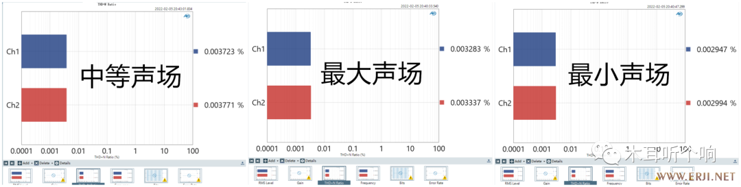

以上三张图是分别把声场调节开到最小、中等、最大模式下的波形,不难看出随着调节程度的加深,右耳所多出来的声音信息也是更多的,能够直观反映在输出电平上,而且看波形也是一个正常的形状和幅度。
和UHD DSP不同的是,既然两个声道引入了额外的声音信息,那必然是会对失真有所影响的(但官方并没有宣传无损Crossfeed),最小、中等、最大声场下的失真分别约为0.003%、0.0038%、0.0033%,虽然比原本的0.0013%有所增加,但本质依然是处在一个低失真的范畴之内,而且没有引入额外的噪声,114dB的动态范围参数自始至终没有任何的变化。

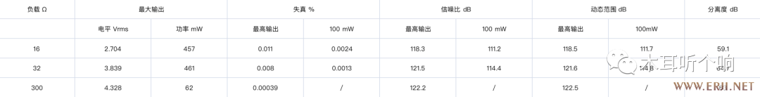

而Mojo2本体的硬件测试我自然也是没落下,虽然体积没大到哪里去,但既然官方都宣传“可驱动任何耳机”了,除了必测的16欧和32欧负载以外,我还是加入 了300欧的测试。
在比较常见的32欧负载下,Mojo2可以达到121dB+的信噪比与动态范围,输出功率达到461mW(THD+N<0.1%),16欧下的输出功率和32欧基本持平,噪声表现有轻微下降,而300欧下可以达到62mW的输出功率,作为单端设备来说表现还不错。
