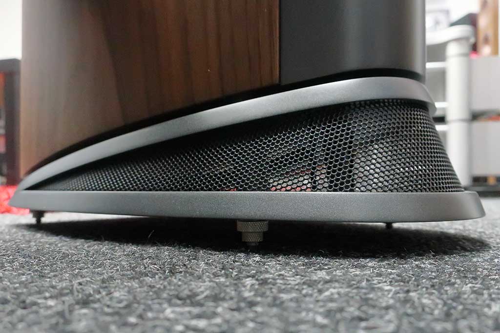

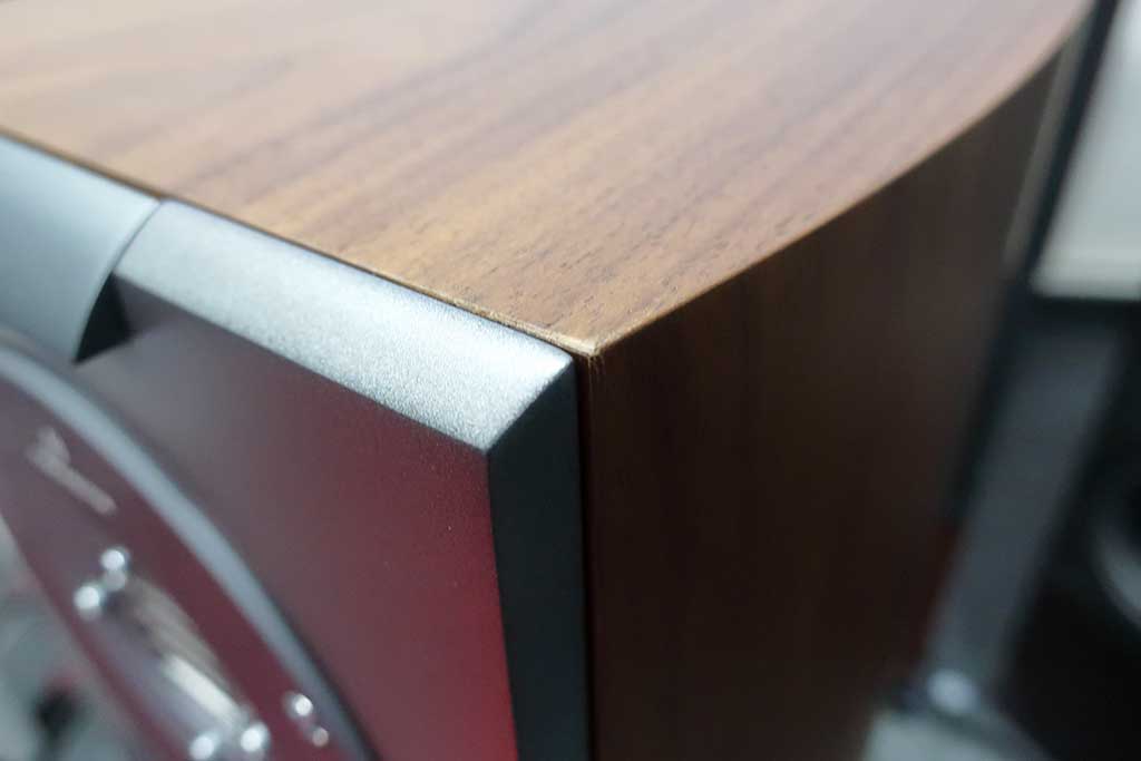

最新的R系列一眼看去非常有现代感,丹麦制造商的DNA清晰可见。由高密度纤维板层压型材制成的箱体,笔直的从正面到相对狭窄的背面尖端拱形过渡,独立的前障板插入三只喇叭单元。整个箱体坐落在一个特殊的底座上,这个底座向斜后方升起并打开,让隐藏在下面的低音倒相管的能量流过。总的来说,包括签名(基础版)、前卫(中配版)和极点(顶配版)三个变体,箱体都给人以漂亮、干净、优雅的印象。

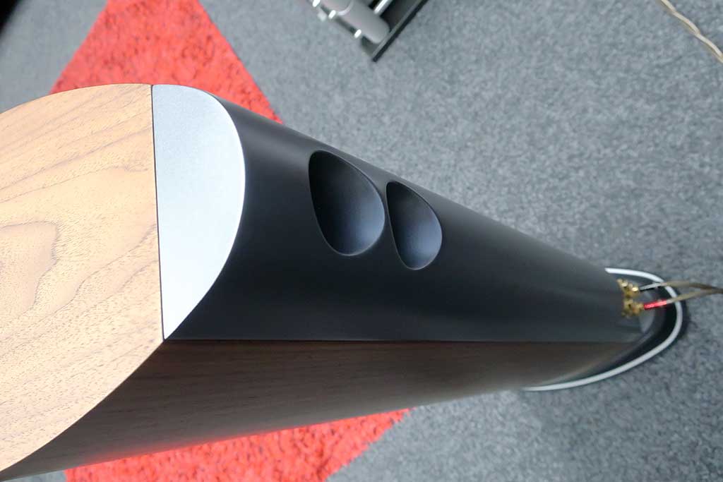

背面的设计也挺有趣的,在顶部有个格栅孔,用来消散高音单元背面的能量,这不仅可以减少高音单元工作腔的压缩,从而提高其精度,而且还有助于突出声场深度感。一块大的金属板上装有两对厚实的喇叭线端子,位于背面的底部。

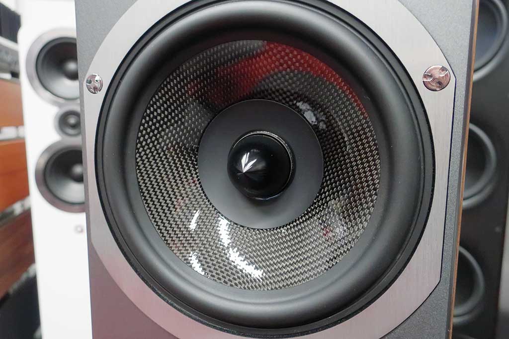

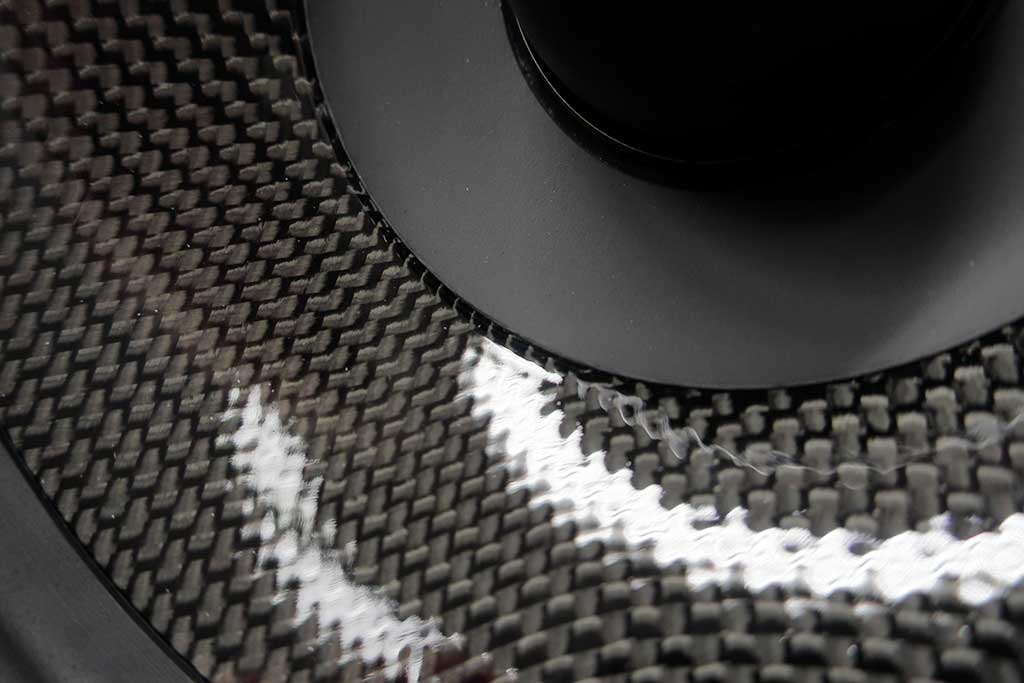

如前所述,高音为手工制作的AMT气动换能器单元,Audiovector声称带有声学透镜。中低音和低音单元,都使用了带漆面的碳纤维编织音盆,中低音单元中间有一个相位锥,低音单元中央则为防尘罩。两个振膜的直径都是16.5厘米,都使用钛合金音圈技术。

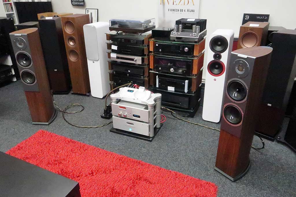

测量是在一个封闭的半混响房间里进行的,该房间面积约为35平方米,有适当的吸音(地毯、中等大小的座位区、高天花板......),尽管没有进行严格的声学装修。高、中低音单元至传感器轴线上为1米距离。
在200赫兹及以上频段,测量结果可以被认为是可靠的;在10-200赫兹频段,房间声学的影响是可见的。测量是使用Clio Pocket软件和一个校准过的麦克风进行的,扬声器被放置在随附照片中看到的位置。

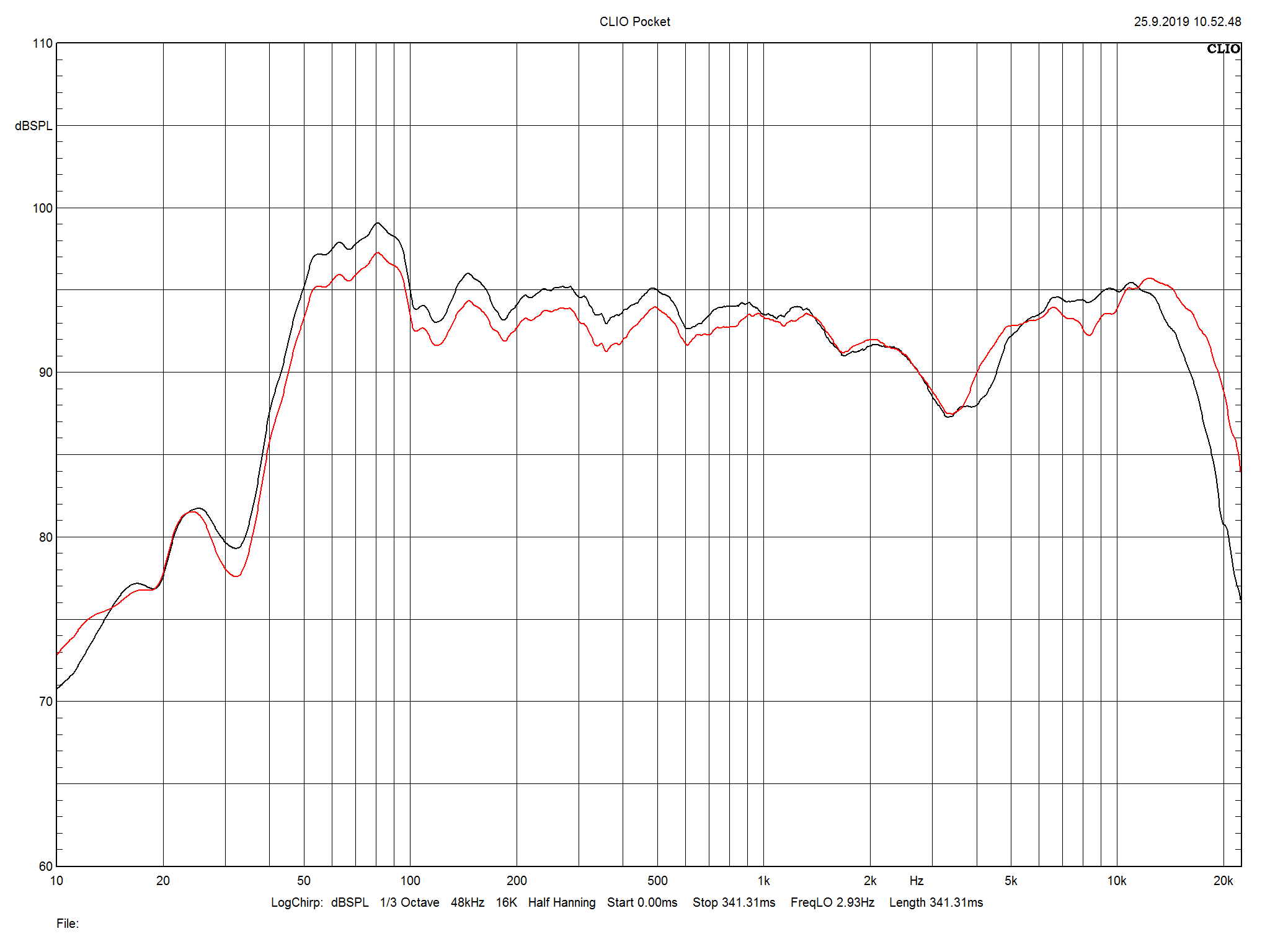

频率响应 :在轴线上(红色)和在30°(黑色)时
测得的频率响应显示,在大约25赫兹出现了第一个波峰,然后R3 前卫 开始在40和50赫兹之间全力发挥,从那里开始直到100赫兹。中音是非常的平衡,尽管它确实在整体上稍微有一点下降的趋势。超过3,000赫兹的谷,也许因房间的声学特性更加明显,但在某种程度上也是扬声器的特性。高音单元在3千赫兹以上比中音和低音更有活力,但这实际上只是半步,在听觉轴上,能量从15千赫兹左右滚降,离轴则更前一点。总的来说,R3 Avantgarde前卫测量上并不是完全优秀的,它们有一点两端凸起的特点,但中音特别优秀。

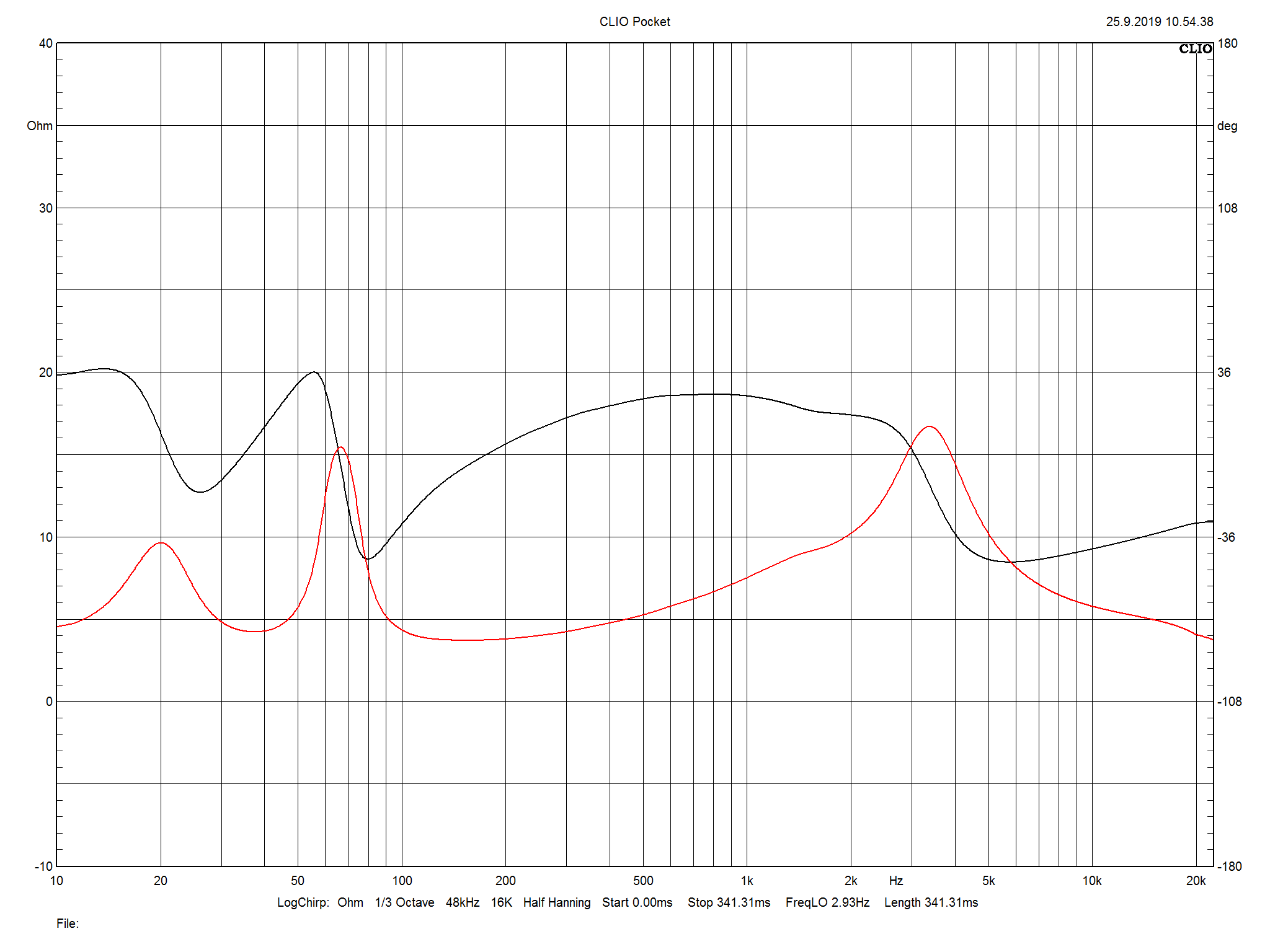

阻抗(红色)和相位(黑色)
阻抗曲线的走向表明,在40赫兹以下的某处有一个低音反射调谐,一般保持在4欧姆以上。阻抗曲线是连续的、平滑的,没有任何表明存在内部驻波、箱体共振或其他中断和急剧过渡的不良特性。相位也非常平直和干净,没有苛求放大器匹配高要求的迹象。在电气方面,R3 Avantgarde前卫非常好。

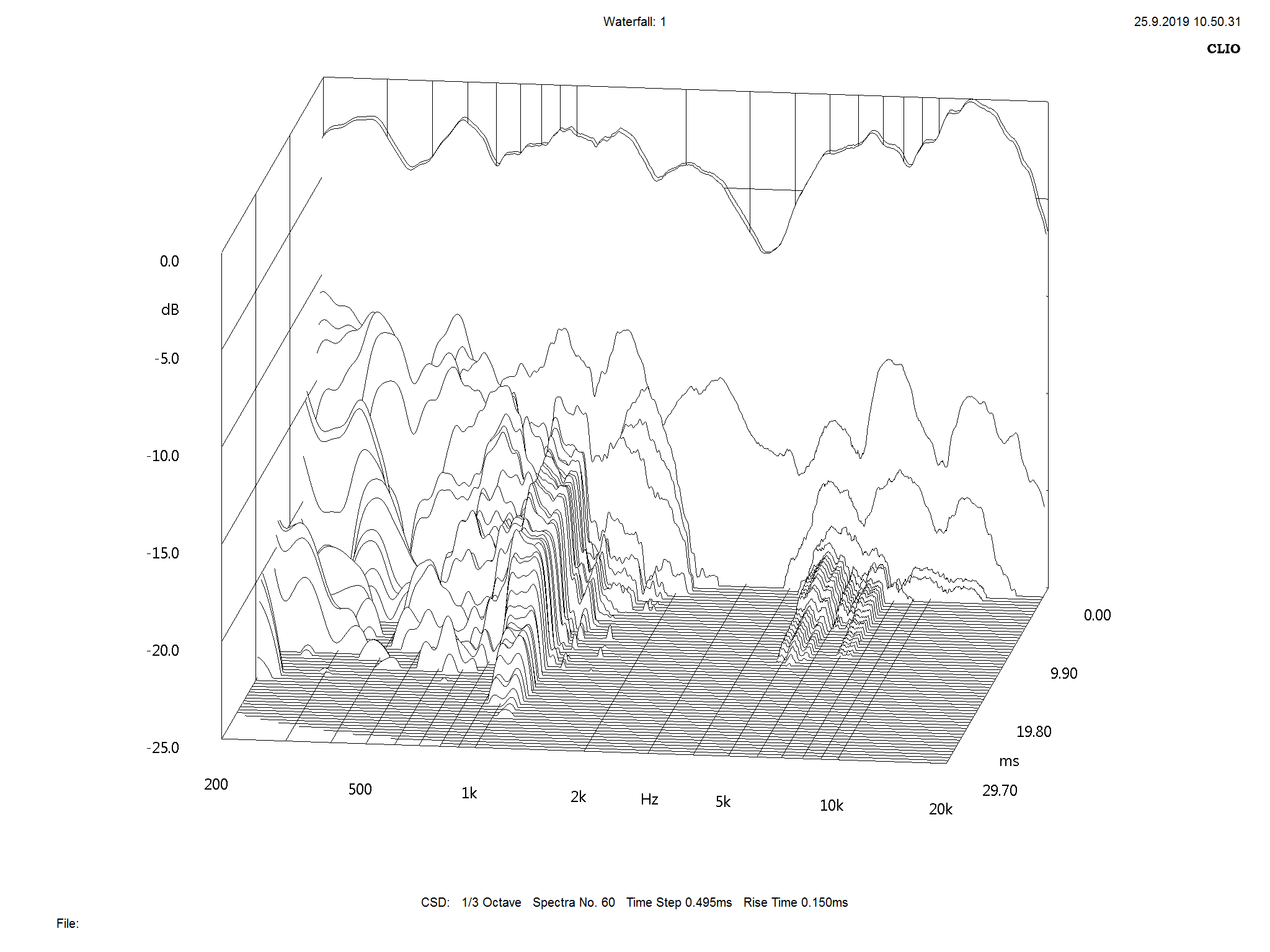

瀑布图
