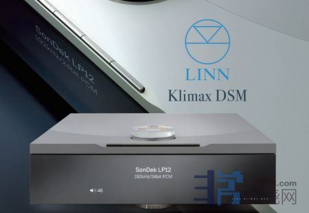

泰山之巅数码岭峯 LinnKlimax DSM 串流播放器/前级
本月封面专题是英国Linn的旗舰Klimax播放系统,器材包括New Klimax LP12 唱盘组合(包括Linn Sondek LP12唱盘、Karousel轴承、Keel金属车制副盘座与臂板、Ekos SE唱臂、Ekstatik动圈唱头、Radikal控速/电源供应器和Urika II数码 唱放),与及Klimax DSM串流播放器/前级,实际上Klimax DSM和New Klimax LP12唱盘组合两者是独立的播放系统,而Urika II数码唱放是安装于Linn Sondek LP12唱盘底,直接与唱臂的输出线连接,讯源通过24bit/192kHz模拟转换成数码讯号,从Exakt Link或光纤输出 )因此能够由Klimax DSM进行解码。

今次测试Klimax DSM的感受是觉得Linn果然与众不同,我欣赏它的地方有数方面, 作为前级它的输出电平绝对不弱,声音也很细致,特别是控制音量时,我感觉每格上落是很精确,当望着机顶的圆形透明旋钮,里面的100格LED白灯跟随加减音量变动,心理上会觉得格外精确,而按下暂停后旋钮上的标志灯会变成呼吸闪动,这些型格感觉在其他器材上难以获得,更别要说心思突出的铝合金顶板,那些密麻麻的弧线是代表黑胶唱片纹,种种设计是反映出Linn的品味,彻底满足了发烧友追求美感的**
