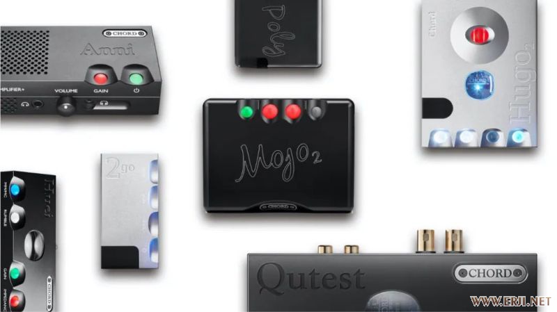

英国的 CHORD Electronics (和弦电子,以下简称CHORD)作为两声道HiFi领域的传统劲旅,他们也注意到了随身HiFi潮流的发展。于是在近七八年的时间里,我们见证了和弦旗下Hugo和Mojo两款随身DAC解码耳放大获成功。潮流的变化再次发生,大部分手机取消了3.5mm耳机输出口,更微型的随身DAC解码耳放,以连接手机方便享用串流音乐为目标的“小尾巴”成为了当下的热门产品类别,Hugo和Mojo这类相对更大体积的产品在市场中能见度逐渐降低。

相较于上代的 Mojo,在外观上 Mojo2 外观最显著的差别是已经成为产品ID的圆形透光按钮从 3 颗变成 4 颗,多出来的那一颗是用于操作菜单。从产品包装和更新的说明书中可以看到,全新加入的 UHD DSP 是 Mojo2 最重要的提升,也因为这个功能的加入,CHORD 特意增加了一颗菜单键方便用户设置。
