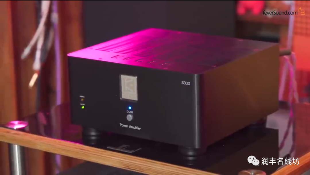

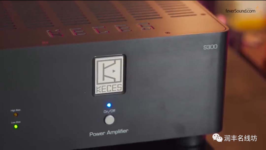

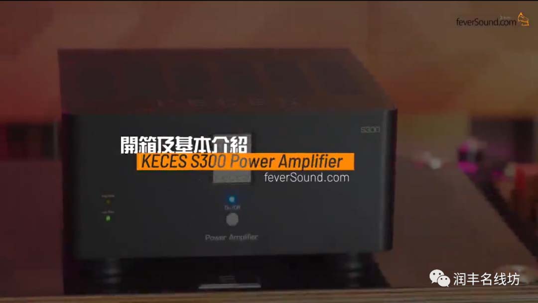

推力足够强大:台湾 KECES S300 纯后级
以下图文都源自feverSound.com关于KECES S300功放的视频讲解。
之前我们已经试过两次KECES的产品,主要都是隔离牛,当然也受到很多用家的喜欢,但是其实KECES的产品线是不止隔离牛的,像这次我们测试的就是一款后级扩音机,有很多用家使用后表示性价比很好,但高性价比只能表示物美价廉,不能代表绝对高素质,就让我们看看它的推力如何。
这部S300纯后级扩音机体积并不算大,但内部用料是非常足的,功能丰富,规格也是非常亮眼的,外形其实很像KECES之前的隔离牛。简单介绍下KECES吧,母公司是惠康电子,主要就是做变压器的,所以他们初期产品更多就是隔离牛,而这次的S300就是之前的S125的进阶版,当然了,在用料、设计、野心都有不同,所以S300可以看做是另一阶层的产品,价格也相比较高一些。

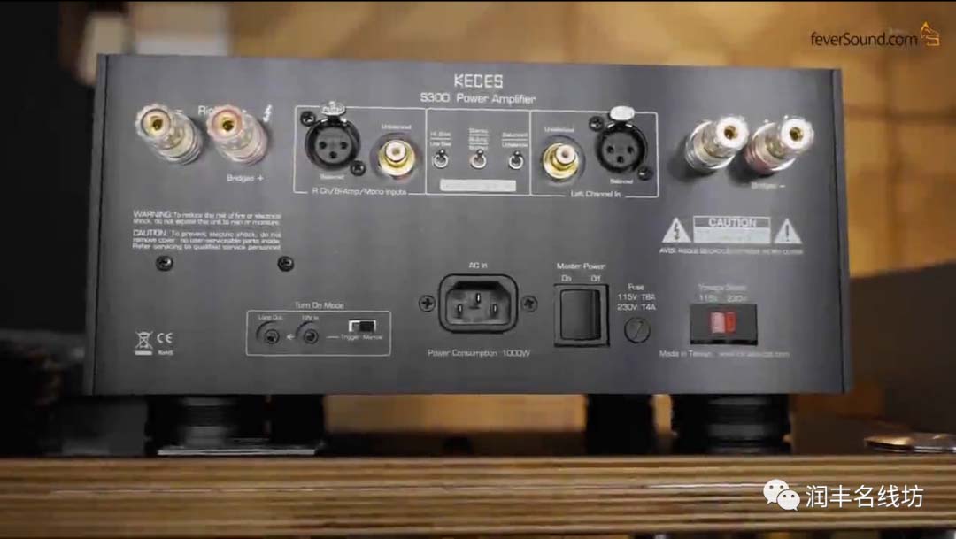

机背端子:三种玩法,两级增益
接下来看看S300纯后级有什么配置,首先右下角有两种电压可调,上面可以看到喇叭接柱,大型蕉插或者是Y插都没问题,接着是镜像对称-平衡输入和RCA输入,中间这个是调校整部扩音机的设置,分别是立体声、Bi-Amp模式(需要扬声器具备独立的高/低频输入端子)、桥接模式,厂家的建议是使用Bi-Amp好过桥接,但如果你的扬声器是单线或者不想多买一对喇叭线就另说了。接着就是High Bias(高偏压)和Low bias(低偏压),可根据自身需求看看是否需要推到极致,以上就是S300的基本设置了。

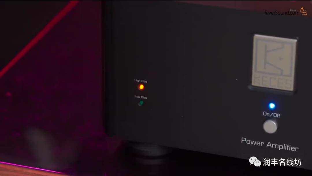

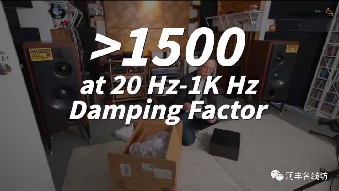

功率上也非常不错,8ohm是130瓦*2,峰值功率是240W,4ohm是225瓦*2,峰值功率为300W,桥接状态下8ohm可以达到410瓦,总谐波失真在最大功率时少于0.04%,阻尼系数按20Hz-1kHz计算是超过1500,前面也说到,这部机器拥有偏压转换的功能,在高偏压的情况下,最初的5瓦输出会以纯Class A的方法运作。

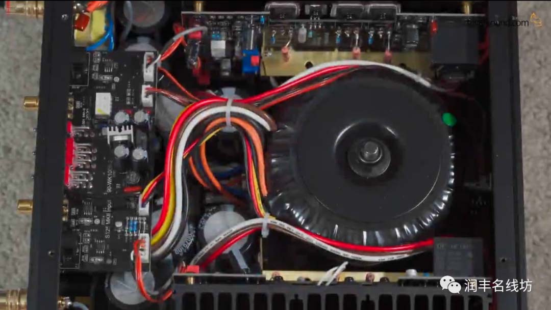

机内用料
再来看看机内,可以看到全部线路左右独立分开,中间是厂家自己生产的1200VA无敌大型环形变压器,从厂方提供的资料也可以看到,里面线路板的铜箔非常厚,是一般线路板的2倍,信号传递会畅通。电容采用8支 8200uF 日本制作的 Rubycon 滤波电容,功率管采用三对 SanKen MOSFET 晶体管,而且整个放大线路采用直接交连设计,这个放大线路可以让整体的失真降低,也因此才能做到如此亮眼的规格。

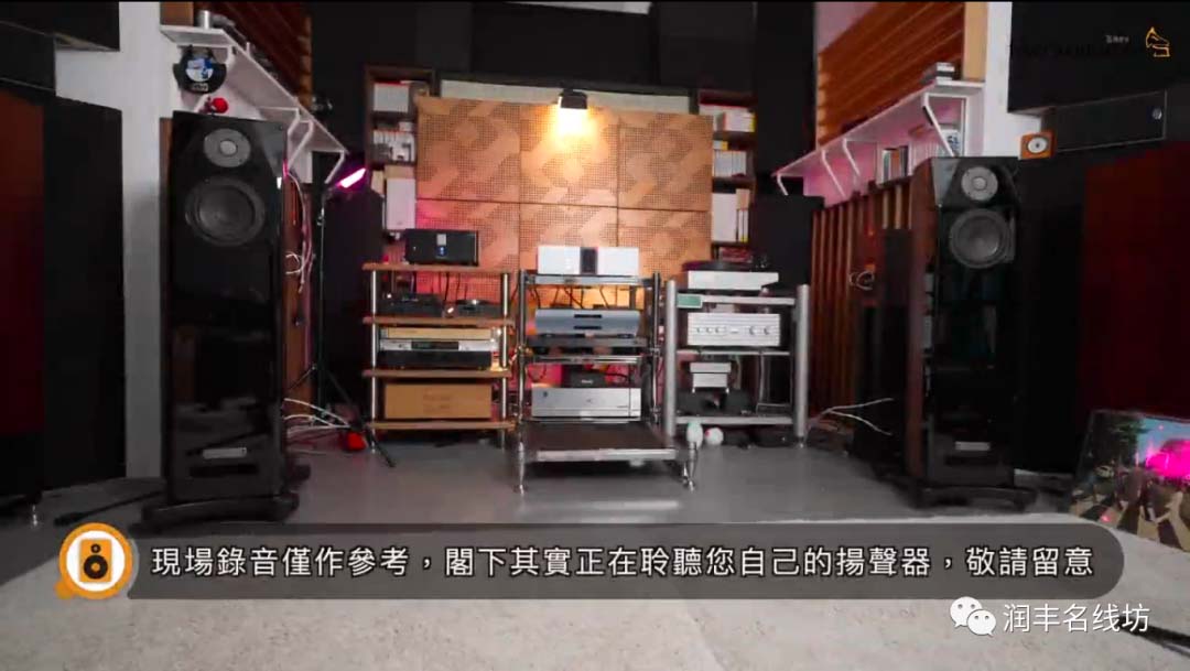

现在来试听下low Bias模式,推力很好,不会过度控制,声音不粗而且很坚实,我用的是Mytek(Brooklyn Bridge)推 ProAc Tablette 10 Signature 。转为高偏压模式之后,前5瓦换为Class A放大,推动力立马变得饱满很多,用来推对扩音机有很大要求、同样来自台湾的Usher座地扬声器,完全可以考验到S300扩音机的实力。
用高偏压播放的时候,声底和低偏压是一样的,但高偏压的声音除了能量感较强,质感也更强,个人感觉有些许过厚,有的朋友就更喜欢低偏压比较修边、幼细的声音,不过这并不是大问题,无论是高偏压还是低偏压,在S300这里就是背板一个按键就能解决,完全可以匹配不同的扬声器。例如这次搭配的两对扬声器都很极端,一对是非常难推的 ProAc Tablette 10 Signature ,另一对是非常考机的 Usher Dancer Mini-One Diamond,这两对扬声器对扩音机的要求可以说是南辕北辙,但是一台S300就可以轻松搞定,在匹配方面,这台后级可以说是通吃。

S300的阻尼系数很高,推动力也相当高,体积做得很小,我想这也是这部机最大的特色。它基本上就是Class A加上Class AB,所以声底有些Class A的特性,偏向少许暖和,润泽的感觉,但并没有太多,千万别以为是胆机那种暖和的声音,它是百分百石机的声音,也不会像以前Krell、金嗓子那种Class A的状态,是比较中性的Class A,但还是能听到Class A的影子。相信买S300的人不是因为它外形精致或者是大品牌,都是喜欢它的推力足,阻尼够还有性价比高,这台S300纯后级是需要自己去听、去感受才能找到它的优点。那说了这么多,这部后级有没有什么不足之处呢?
