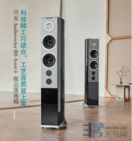

丹麦 Audiovector R6 Arret é 极点落地箱 科技精工巧结合 工艺音质皆上乘

丹麦 Audiovector(傲力)其实是超过 40 年历史的老品牌了, 走的是高端市场精品路线,因此不为国内的发烧友所认知。1979 年,Ole Klifoth 在丹麦哥本哈根创立了 Audiovector,Ole 最初就强调线性动态、线性相位和低压缩的设计理念和原则。四十多年后的今天,其儿子 Mads 接手丹麦 Audiovector(傲力)首席执行官,因此家族公司创业之初的设计理念一直得以延续和突破。比如四十年前因为加工或者材料问题无法完成的,现在都得以更为理想化的实现。丹麦 Audiovector R6 Arreté 极点落地箱就属于这类产品,虽然外观设计上看似比较“普及型”,其实一张照片是没办法全方位地体现出它箱体的优越之处。看似普通的一对中型落地音箱要价超过二十万,加上品牌并非一线品牌,如此说来从外表上看这对箱子上非常昂贵的。正面上看它只有三单元,其实内有玄机,这对丹麦Audiovector R6 Arreté 极点落地箱是每只箱体内有六只音箱单元。除了箱体正面 AMT 气动高音单元与两只 6.5 英寸碳纤维单元外,它的箱体内还有一只 6.5 英寸和一只 8 英寸低音单元组成等压驱动线路的低音系统,还有一只向背后发音的3 英寸单元,都有各自的腔体和分频网络。严格来说,是一对 6 单元的 4.5 分频中型落地音箱。 明明可以把箱体内的音箱单元都装在明处,再加大箱体,在材料成本差不了多少的情况下增大箱体体积,让音箱看起来更为霸气,不是更有卖相吗?比起一些“霸气外漏”,恨不得把所有单元都装到箱体外面的音箱,丹麦Audiovector(傲力)音箱更为内敛。表面不张扬,这是一种低调的奢华。而 R6 的技术皆源自旗舰 R11 的技术下放,中间还有一个更高一级的 R8, 旨在把更高级的音箱技术用到体积相对小的箱体内,以适合绝大多数的家庭环境,能有不错的声音表现,让更多音乐爱好者和发烧友用更平实的价格享受到丹麦 Audiovector 旗舰级的技术精华。

丹麦 Audiovector 每一种技术都通过一个缩写的词语来描述, 比如 Audiovector R6 系列落地箱的箱体,用他家的技术来解释叫做“NES(无能量存储)概念。Audiovector R6 Arreté 极点箱体是由 11 层 HDF 硬木胶合在一起, 在成型压力机上热压成型的。它的箱体比较深,侧面与背板一成 U 型结构,以获得最佳形状。它们的弧形结构与坚固厚重的层压后障板相结合,箱体内部分隔成高音、中音、中低音、等压驱动低音系统几个箱体,隔板既分隔了箱体同时又加强了内部结构的支撑,形成很强的支撑力。箱体内壁还精心配置了纳米微孔阻尼板,进一步减少了箱体共振并将驻波降到最低。而箱体正面的高音单元与中低音单元被安装在加强的障板上,加强板与前箱体用阻尼胶隔离,避免高音与中低音单元的声音与箱体形成共振,消除音箱单元框架出现的应力,从而得到更为清晰且鲜活的声音质量。 R6 系列一共有三个型号,分别是 R6 Signature 签 名、R6 Avantgarde 前卫 和 R6 Arreté 极点。它们的箱体外观和尺寸一模一样,前两个型号是 5 单元,其中 R6 Signature 签名使用软球顶丝膜高音单元,R6 Avantgarde 前卫 和 R6 Arreté 极点 , 则使用偶极式 AMT 气动高音单元,只有 R6 Arreté 极点是 6 单元设计,增加了一只向后发声的 3 英寸纸盆单元。 别具一格的 4.5 路 6 音箱单元设计
说 到 丹 麦 Audiovector R6 Arreté 极点落地箱是 4.5 分频,对读者来说可能还是有点混乱。箱体正面 AMT 气动高音单元是一路,负责 3000Hz 以上频率的重播,箱体正面的两只 6.5 英寸碳纤维单元一只是纯中音,一只是中低音。在正面的两只 6.5 英寸中低音单元上做了 2.5 路分频,2.5 路分频不同于两分频三单元的分频网络,箱体结构上这两只中低音单元也是隔开的。2.5 分频的分频器是在原来的两分频的中低音输出端再并联一只电感接另外一只中低音音箱。简单地说,2.5 分频可以调整两只中低音单元的相位,可以根据需要以及音箱单元的特性决定是否调整其中一只单元低音的扩展。除此之外,还可以单独调整两只单元的垂直指向性等变化。丹麦 Audiovector R6 Arreté 极点落地箱正面这两只中低音单元负责350Hz- 3000Hz 频段的重播。箱体内部偏底部的一只 6.5 英寸单元和一只 8 英寸单元做等压低音驱动系统,但这两只低音单元负责的频率也不一样,8 英寸单元的负责 100Hz 以下频率的重播,箱体内的 6.5 寸低音单元负责 100Hz-3000Hz 部分的重播,朝后发音的 3 英寸纸盆单元用独立的腔室隔开,虽然做了分频但更像是一只全频音箱,估计分频元件只是做了阻抗匹配,向后做全频发音,可以扩展 360 度的空间感。
