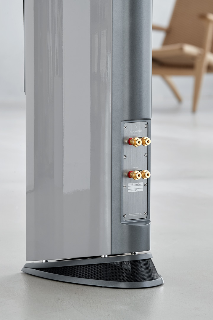

R3是一款两路半分频的低音反射式扬声器,其反射口从扬声器的底部流出。它有不具威胁性的91dB灵敏度,加上8欧姆的标称阻抗,在频率响应方面没有令人讨厌的阻抗下降。这就意味着,R3很容易搭配各种放大器,当它与一个功率、档次适度的合并功放发生关系时,就特别的适宜。我们并不排斥庞大的功率放大器和前级,但这不是R3发出好声音的强制性部分。
R3并不是大型扬声器,其尺寸可以很好地融入客厅,而不会使你成为那个“他的客厅里有3米高的怪物”的人;R3也不算小,所以你不必在性能上做出妥协。R3是为现代生活和现代聆听室而设计制造的。由于采访的原因,我对发烧友的家居情况有了一些了解,许多人都有一套体面的音频系统,几乎每个人的体面的扬声器都是一对落地式扬声器,但几乎没有超过两米高的庞然大物。根据这一经验法则,R3的1.03米高度完全处于可接受的范围内。简单地说,它们达到了客厅尺寸的黄金分割点,没有太大的音质妥协。祝您听得愉快!

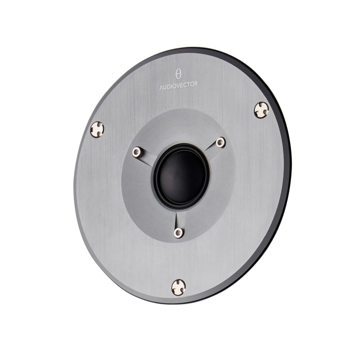

在基础的Signature签名版本中,Audiovector R3具有一对6.5英寸的碳纤维中低音单元,和一个R Evotech软球顶高音单元。它有一个聪明的后部通风口,允许一些高频能量从箱体后部发射。公平地说,根据经验,当高音单元采用AMT气动式取代时,这一点更为显著。箱体被设计成尽可能不平行,使用该公司熟悉的、优雅的弧形背面。
Audiovector的故事有两个部分。第一部分是扬声器本身的性能如何;第二是产品的未来,以及R3签名版升级到Avantgarde前卫或Arreté极点版本的途径。这种升级途径是Audiovector独有的,也是该品牌多年来的核心部分之一,允许用户让扬声器与时俱进。
从Signature签名版到Avantgarde前卫版的变化,基本上是从R Evotech软球顶高音单元,升级为AMT(空气动力转换)折叠式磁平面高音单元。最高配的Arreté极点版,高音单元再次升级为规格更高的Arreté AMT极点气动驱动单元,并增加了该公司独特的自由接地系统、DFF分频器和 NCS低温冻结技术应用于扬声器的重要部件。

设置、安装和搭配都没有太大问题。扬声器需要一个良好的50小时或更多的煲箱时间,以不同的音乐节目、良好的速度播放,我建议在最初的50小时内,将任何安装摆位视为“初始设置”。在50小时左右,扬声器会突然煲开,如果你在这之前花了很长时间为扬声器找到完美的摆位,那么在这之后需要重新调整摆位,因为低音会变得更饱满一些。在这个神奇的50小时之后,情况可能会继续改善,但50小时是神奇发生的时刻。
在这里,摆位并不是一项马拉松运动,通常离后墙和侧墙1米的距离就可以得到一个好的声音。微调可以得到更好的声音,在整个中频范围有更多的凝聚力,在低音深度和精度之间有一个精确的平衡。特别是内倾角,似乎是衡量“好”与“伟大”的关键因素,也要注意侧墙壁的第一反射点,因为高音单元有很好的扩散特性。我想说的是,当你升级到Avantgarde前卫和Arreté极点时,这就变得不那么重要了(译注:AMT单元的扩散角度低于球顶高音)。
