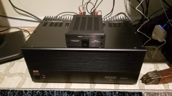

SR1a本质上是一对紧贴耳朵的铝带音箱,它基本上是一个低阻抗音箱。这限制了可用的放大器选项。RAAL为SR1a提供了几个将这些放大需求考虑在内的配置。第一个是插入音箱放大器输出的音箱接口:
[搭配我的Adcom GFA-555ii音箱放大器]

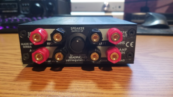

并且还包括后置面板上的4对接线柱以及一个开关,用于在使用SR1a或将信号传递到一对音箱之间进行选择:
音箱接口还附带一组4条音箱跨接线(2对),用于从音箱放大器连接到接口上的“Amp In”端子。然后你的常规音箱线材连接到接口背面的“Spk Out”端子。接口的后置面板标注接口和SR1a的标称阻抗负载为6Ω。

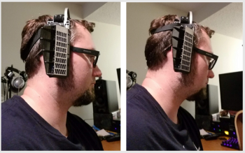

该系统简单耐用,但只允许粗略调整。钉孔之间大约有一厘米。如果你的头部尺寸介于调整级别之间,你将不得不在它有点太松或有点太紧之间做出选择。这对于环绕的头带来说问题更大。对于我的头部,我要么必须让那条带子在我后背的头骨下方环绕(左下),要么让它紧紧地围在我后脑勺更高的地方(右下):
在任何一种情况下,我的耳机都会在我的头上滑动一点,特别是向前滑动。如果我在工作时低头看桌面,整个组件会向前滑动。它不会掉下来,但需要重新调整,而且经常会把我的眼镜往前推。它比较适合坐在躺椅上享受音乐时佩戴。跟其他耳机相比它在头上的滑动有点多。由于该系统不像传统耳机那样环绕耳朵,因此头部两侧的摩擦力较小,这有助于它随着运动而滑动。

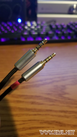

线材接口系统是双接口的,每条铝带上都有3.5mm插孔。有趣的是,RAAL线材在耳机端使用3.5mm TRRS插头进行端接:
说实话,我不知道为什么。所有线材的放大器端都有4-pin XLR连接器,因此每侧只需要2个电触头。每根线材的放大器端也是一个母座连接。我很确定这样做是为了防止你将SR1a 插入任何通用平衡耳放而烧毁设备。
