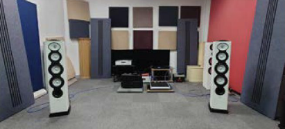

本刊2号聆听间(长5.4米,宽4.4米,约7坪)
使用调音设备:声博士扩散板,Tiglon、Sound Art黑桦木、美国Lovan音响架、RAY Audio竹田三号隔离变压器、KECES IQRP-1500隔离变压器、EAhibrid PureDC-B1线性电池供电、 Silent Angel N8音响级交换器

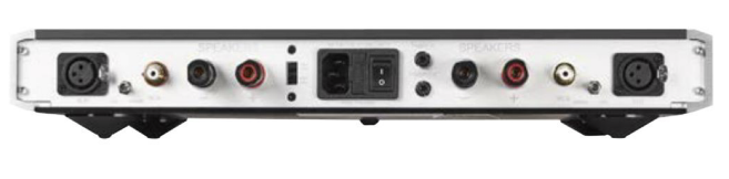

原厂提供一组RCA及一组XLR平衡端子输入。喇叭端子采用来自澳洲的ETI Research制品,质感一流。
