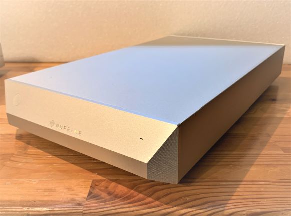

回到测评吧。两个装着功率放大器的漂亮白盒子到了。人们立即欣赏到机箱的质量,与旧的Ref 9 SE相比,它绝对是优越的。此外,除了背面的开关接口外,前面还增加了一个待机用的小按钮:这是一个好主意,这样我终于不用每次都跪下来摸屁股开机了(译注:STA-9的用家都知道在说什么)。以下是这两个型号型的外观对比(单台)。

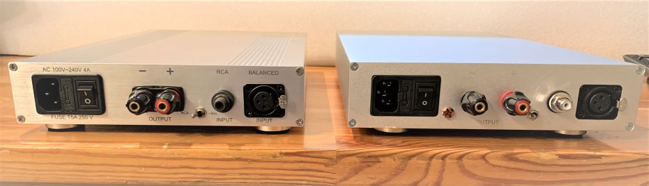

你会立即注意到的一件事是重量:ST-10M单台为6公斤重,与旧的Ref 9 SE的3.2公斤相比,差异是明显的。尺寸方面,宽度和高度几乎相同,只有深度增加了40毫米。在背面,接口是相同的,你可以从两台设备并排的照片中看到。这些端子质量很好,以前是WBT,而今天是ETI,总是在市场上提供最好的服务。

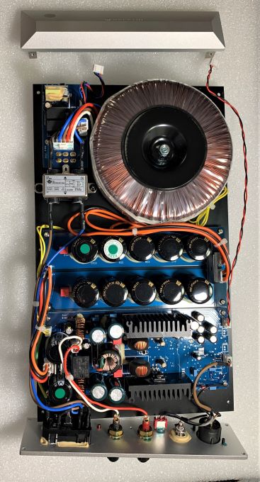

我打开这两台后级的机盖,比较它们的内部结构。我必须承认,这些D类放大器有复杂的电路,如果没有原理图,是很难了解的,但有几件事让我印象深刻。首先是电源,从开关电源到线性电源,可见一个漂亮的300W变压器。左边的是Ref 9SE,右边的是ST-10M。你可以看到,电源的尺寸要大得多,这在一定程度上解释了ST-10M的高输出功率。在NuForce中使用开关电源,现在我们有了非常好的线性电源。
从NuPrime官网的描述中可以看出,在D类输出级之前,引入了一个前置放大级。在我看来,这是新的D类放大器与NuForce相比的主要变化。信号进入缓冲器,再进入前置放大级,增益为10dB。这种结构方法使前置放大有一个更好的接口,最大限度地利用主增益级,最重要的是,可以根据制造商的要求调整放大器的声音。所以你想要一个温暖的、有很多漂亮的谐波的胆味放大器?设计一个具有这些特性的前置放大级,你会有一个与具有A类晶体管前置的Evo One不同的声音,等等。
在ST-10M的情况下,这个前置级是通过运算放大器实现的,具有非常干净和透明的音色。D类放大级则是V4工厂编号,也就是原始NuForce设计的第四次迭代。
