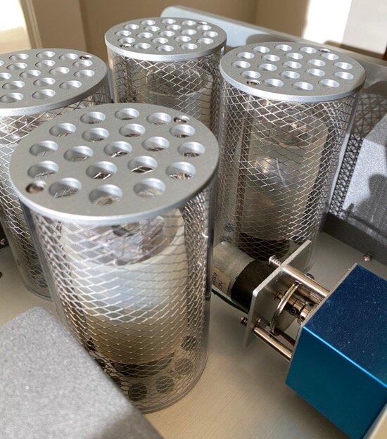

朴先生在他的DHT设计中加入了许多先进的技术特点,包括软启动电路、坡莫合金输出变压器耦合(相比之下,电容耦合就便宜得多了),以及专门为这个拥有近百年历史的DHT电子管,Allnic专利设计的“电子管凝胶振动吸收阻尼器”。这些凝胶阻尼器可以防止有害的振动传递到增益管,并防止微声噪音。
这些阻尼器,包括看起来像避雷网的保护罩做得非常出色。我在常规播放中从未听到过微噪音。但是,如果你使用遥控器迅速提高音量,可以听到有100年历史的电话中继器真空管发出和谐的“滋滋”声,并几乎立即消失。考虑到这些美妙的电子管所提供的音响效果,我们很高兴地接受了这一特异性的做法。
Allnic华丽的带有法拉第笼的电子管保护罩,专利的电子管凝胶阻尼器,61级衰减器(蓝盒子),以及坡莫合金变压器。
