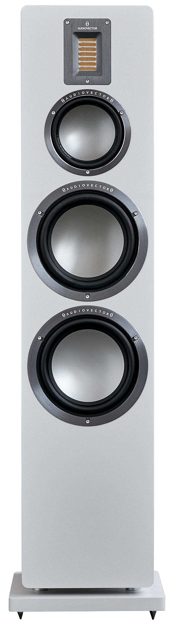

QR7是Audiovector QR系列的旗舰产品。这是一对体型相对较大的三分频落地箱,几乎接近1.2米高。箱体的表面是实木装饰贴面。箱体通过四个圆柱脚,在长方形底板上升高了半英寸,底面有一个向下发射的端口,作为两个8英寸低音单元的倒相孔。这些低音单元使用由两层铝制成的三明治振膜,中间层是阻尼材料。驱动单元没有防尘罩,使用厚实的折环;Audiovector说,驱动单元具有“纯活塞技术”,这使它们在其频域通带内运行,“没有通常铝/钻石驱动单元中发现的失真” 。低音单元的分频点在425Hz,与安装在它们上面的6英寸中音单元交叉。中音驱动单元也使用了 “纯活塞技术 ”铝三明治音盆,所有三个中、低频单元都使用了“低滞后”音圈、大磁铁和 “刚性湍流抑制”框体。

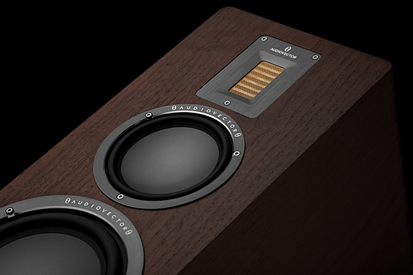

位于前障板顶部的矩形AMT“空气运动变压器”高音单元,工作于3kHz以上。在振膜前有一个玫瑰色的镀金网,据说可以控制咝咝声,Audiovector称这个网为“S-Stop过滤器”。Audiovector强调,这是在工厂内部设计的单元。这种细致的工程设计是必要的,部分原因是Audiovector采用一阶分频器(6dB/倍频程),这意味着驱动单元必须在分频点之外也要表现良好,这对于外购的驱动单元而言很难实现。一对喇叭线接线柱位于QR7箱体后面板的底部。

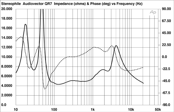

Audiovector标识QR 7的灵敏度为90.5dB/W/m。我的估计略低,为88.7dB/2.83V/m,尽管这仍然高于平均水平。QR 7的阻抗标识为6欧姆。阻抗幅度(图1,实线)在中音和高音部分在5欧姆和12欧姆之间变化,在120Hz和130Hz之间的最低值为4.3欧姆。电相位角(虚线)一般是良性的,尽管它在57Hz时确实达到了-59.75°。幸运的是,在这个频率上,幅度很高.有效电阻,或EPDR(附3注1),在57Hz和140Hz之间仍然下降到3欧姆以下,在76Hz的最低值为1.8欧姆。只要搭档的放大器能驱动4欧姆,QR 7就不会出现驱动问题。
图 1 Audiovector QR 7,电阻抗(实线)和相位(虚线)(2 ohms/vertical div.).

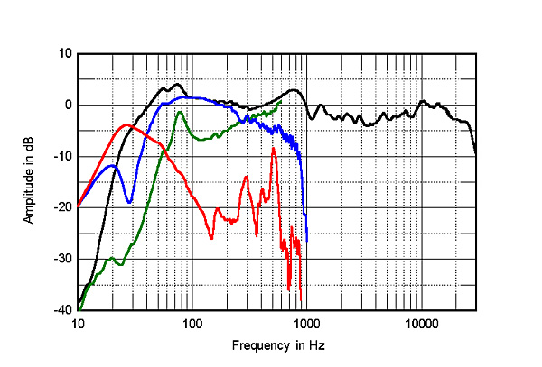

28Hz的马鞍显示,这是扬声器底座上的矩形端口的调谐频率,这意味着扩展的低频。图3中的红色轨迹显示了端口的响应,在近场测量。输出正好在调谐频率以下达到最大,虽然高频率的滚降被中音的一些峰值所干扰,但端口向下发射的事实改善这种行为的可听性。低音扬声器的近场输出(蓝色轨迹)在端口调谐频率上有预期的最小运动缺口,它们的高频滚降最初是温和的。因此,在分频区,低音单元和中音单元的输出(绿色轨迹)之间有广泛的重叠。中音单元的输出在80Hz有一个小峰值。
图 3 Audiovector QR 7,高音扬声器轴在50" 处的消声响应,在 30°水平窗口上平均并针对麦克风响应进行了校正,中音单元(绿色)、低音扬声器(蓝色)和端口(红色)的近场响应和它们的复数和(黑色),分别绘制在 500Hz、350Hz、900Hz 和 300Hz 以下。
中音、低音和端口响应的复数之和在图3中显示为300Hz以下的黑色痕迹。中低音响应的轻微上升是由于近场测量技术,它假设驱动单元安装在一个真正的无限障板中。图3中300Hz以上的黑色轨迹显示了QR 7的准消声远场响应,在以高音单元轴线为中心的30°水平窗口上平均。扬声器中上部的一个峰值伴随着中高音的一个略微滚降的响应。两个样本之间的配对非常好,在400Hz和20kHz之间满足±0.25dB,除了在以3kHz为中心的窄带中,右侧的扬声器输出比左侧低1.5dB。

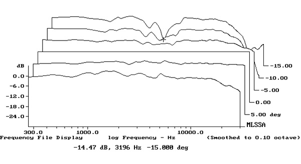

图5 显示了扬声器在垂直面上的色散。高音轴响应保持在 ±5° 的窗口内,考虑到 QR 7 的高音扬声器距离地面 42",这是一件好事。在参考轴上方 15°的上分频区域会出现凹陷。不要站着听这个扬声器。
图5 Audiovector QR 7,50"处的垂直响应系列,归一化为高音扬声器轴上的响应,从后到前:轴上15-5°的响应差异,参考响应,轴下 5-10°的响应差异.

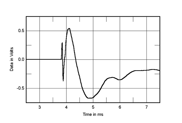

回到时域,QR 7的阶跃响应(图 7)表明高音单元和中音单元以正极性连接,而低音单元连接在负极性。首先到达麦克风的高音扬声器步进的衰减与中音单元步进的开始平滑融合,该单元步进的衰减与低音扬声器的负向步进平滑融合。在阶跃响应的衰减中可以看到一些波纹,这与 QR 7 的累积光谱衰减图(图 8)中中上部的一些延迟能量相关。除此之外,这张图总体上具有非常干净的衰减。
图 7 Audiovector QR 7,高音轴在50" 处的阶跃响应(5ms 时间窗口,30kHz 带宽).
