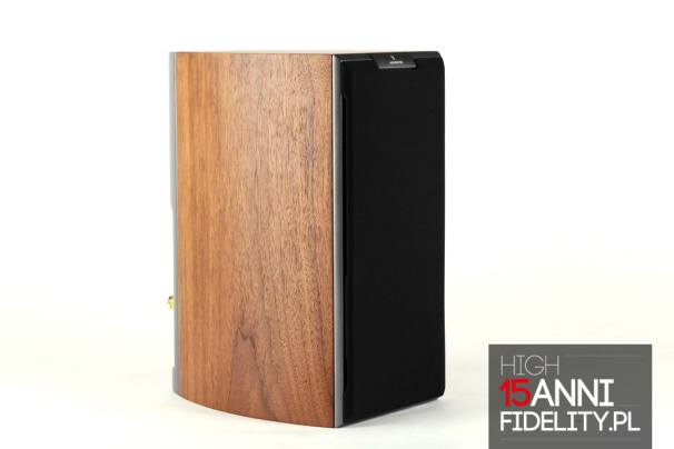

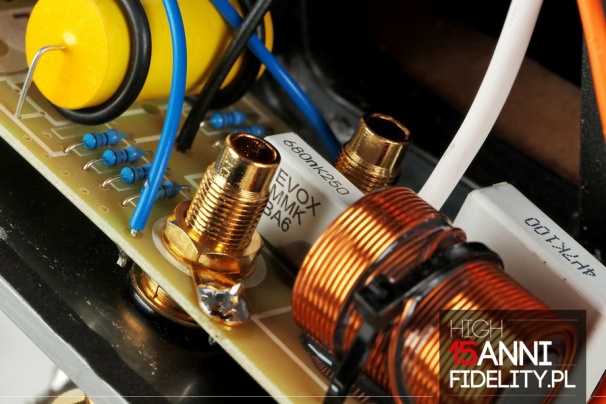

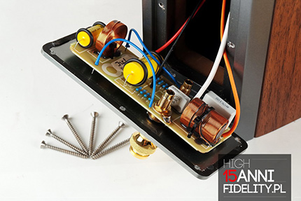

R1 Signature签名 是低音反射式两路书架式扬声器。它的箱体具有水滴状的特有侧壁,这能够将扬声器内的驻波降低,并使整个结构更加牢固。后板是由异型HDF板制成的,拧紧的铝制铭牌,从内部来看,分频器位于其后。分频器采用良好的无源元件,包括精心挑选的电阻器,以及来自Benic Components和EVOX的聚丙烯电容。

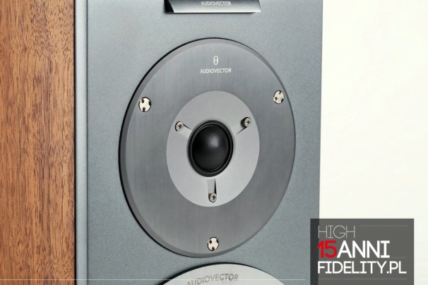

两个驱动单元都是由Audiovector设计的。R Evotech高音单元有一个丝膜和一个大的金属板,在单元的背面有一个异型出口,如公司资料所称可以改善声音的空间感。这种技术被称为SEC,即声场增强概念。
6.5英寸低音单元采用碳纤维编织振膜,在前面可见覆盖着透明的合成树脂。线圈缠绕在一个钛合金音圈筒上。两个驱动单元都是用三支特别的螺钉安装的,被称为三点式NES(无能量驻留)。
