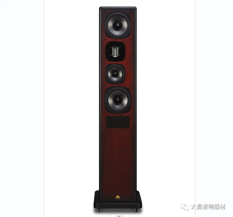

产品名称:英国CASTLE城堡雅芳5
品牌:英国CASTLE城堡
型号:雅芳5
价格:15000
保修期:一年
运输方式及运费:德邦
