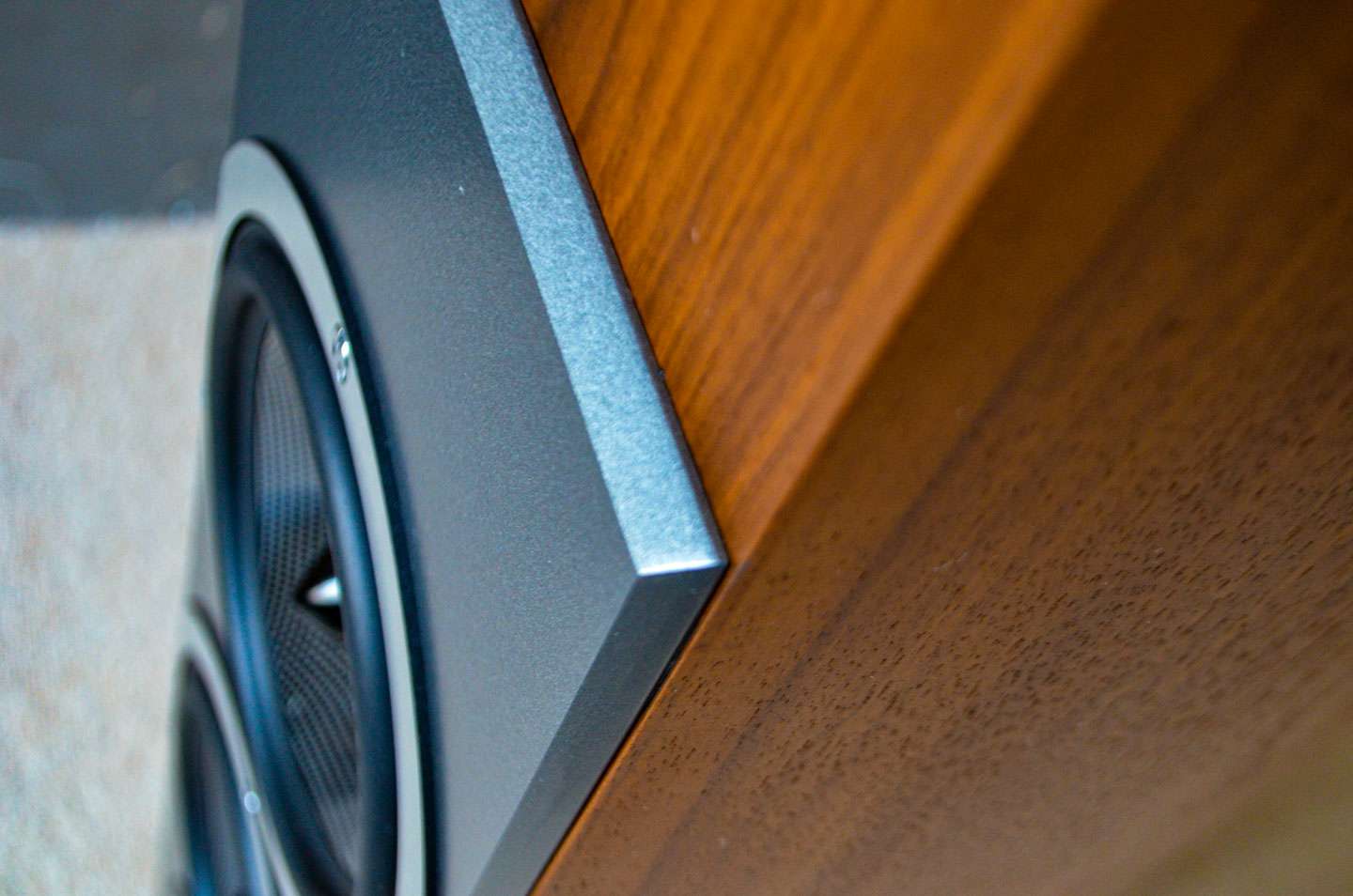

就R3 Arreté极点而言,我们看到一个具有优雅曲线的箱体和一个倾斜的底板,以避免任何的平行面。R 3沿用了声学上有利的船体形状,其中铺装有坚实的板状框架,确保了高度的稳定性。
弯曲的侧板是通过在热蒸汽上塑造的HDF板,并使用所谓的声学胶水将它们压在一起而形成的。结构和弯曲使箱体非常稳固,这就是为什么不需要太厚板材的原因,同时也就是为什么R 3 极点的重量非常较轻,仅为19.7公斤。
04.jpg高贵的饰面和优雅的形状:无论其声音潜力如何,Audiovector R 3都是非常漂亮的家具(摄影:H. Biermann)
弯曲度太厉害了,这在传统层压木材的方法中是不可行的,会导致断裂。相反,坚实的、完美的铣削和涂漆声学胶合的HDF,是一个很好的解决方案,也承诺了更多的稳定性。

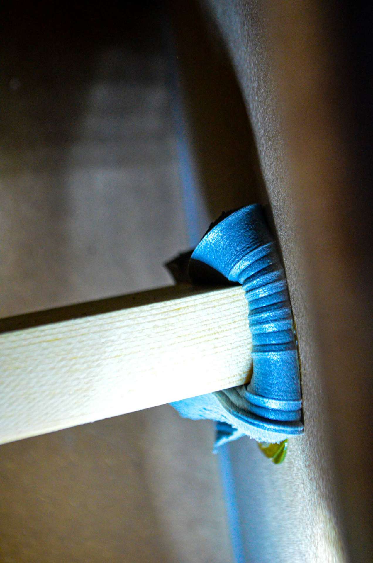

07.jpg壁板之间的加强梁并不是牢固地胶合,而是通过阻尼橡胶夹住。从声学角度看,这是一个优越的解决方案(摄影:H. Biermann)。
Audiovector在这里使用了最新的研究成果(由Fink Audio Consulting等公司进行),据说刚性连接对声音相当不利,虽然抑制了部分可能的振动,但也会传递一些振动。Audiovector的做法可以说是两全其美:在不传递、放大反相共振的情况下,对共振点进行阻尼。

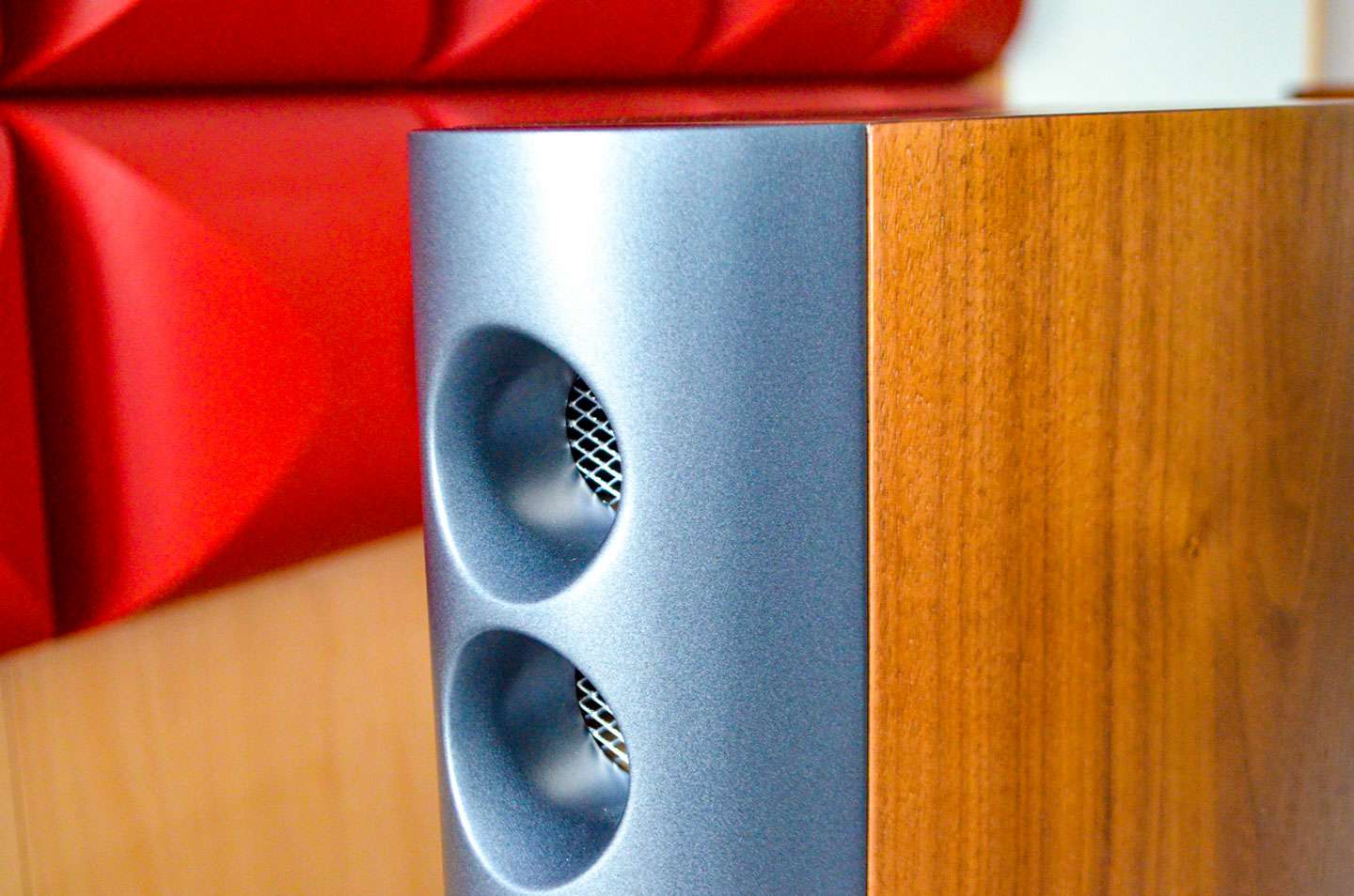

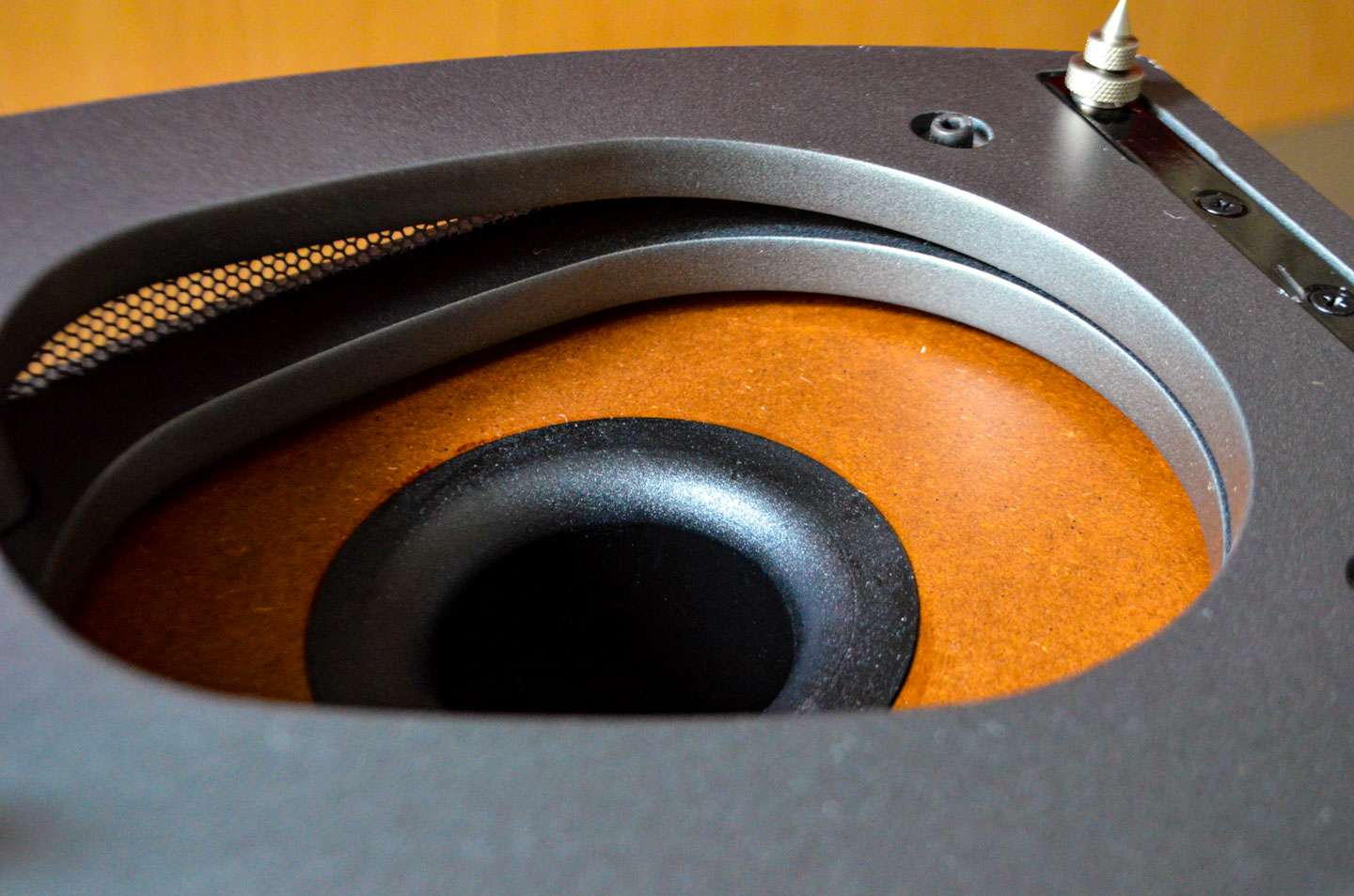

08.jpg丹麦人比之前所有的低音倒相向下辐射系统的制造商都更漂亮地完成。底板的坡度形成了一个开口,由一个精细的格栅覆盖(摄影:H. Biermann)
09.jpg在倾斜底板上的倒相孔。图片还显示了脚钉,它不是简单地拧在底座上,而是锚定在特别嵌入的、带阻尼的金属轨道上。无论你看到哪里,完美的解决方案无处不在 (摄影: H. Biermann)
而倾斜的底板部分带来更多的可能性。Ole Klifoth将低音反射管放在这里,用于所谓的“向下辐射”。两块HDF板通过底座结构打开,就像一个外壳。由此产生的开口,允许低频能量以一种确定的方式逸出。这很有效率,而且看起来相当别致。

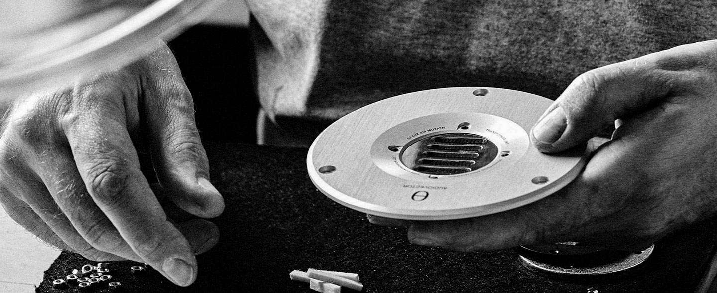

优秀的AMT气动高音单元是由Audiovector自己生产的。虽然内部生产要比从专门工厂那里购买昂贵得多,而且需要大量的技术诀窍,但自己生产保证了最高的质量标准。Audiovector似乎在这方面做得很好,因为他们的AMT听起来特别优秀。
12.jpgAMT单元是在Audiovector手工制作的(图片来自Audiovector)

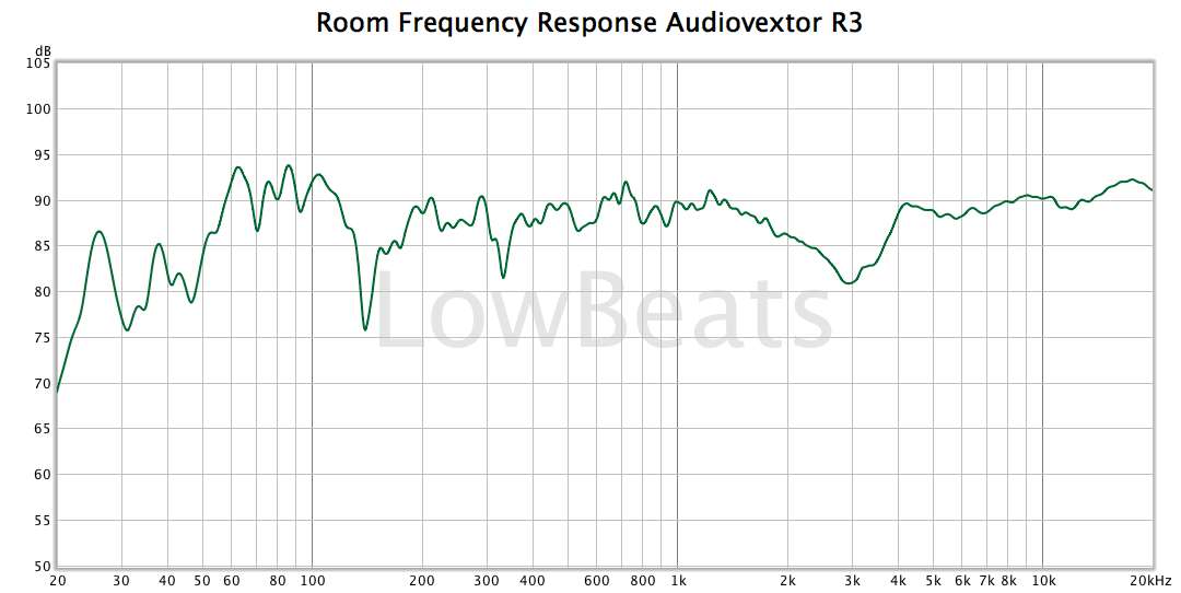

正如已经提到的,开发团队更依赖于听觉上的正确调谐,而不是线性、平滑的频率响应曲线。R 3 极点 是这方面的最好例子。3kHz附近特别敏感的频段被Klifoth明显降低。
18.jpgAudiovector R 3 极点 在LowBeats聆听室中的频率响应。150赫兹的凹陷是由于测量点的原因,3KHz的凹陷是设计团队有意为之的(测量:J. Schröder)。

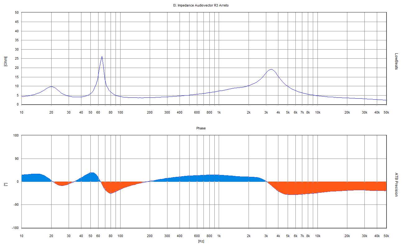

然而,阻抗曲线是完全不重要的。线性化到4欧姆,搭配放大器不应该有问题。R 3 极点 有相当大的电容相移,但由于它总是在高频范围内,而不是在与功率有关的低频范围内,所以连接的放大器不会受到限制。
像往常一样,我们连接了各种各样的功放。即使是来自Fezz Audio的小型300B电子管放大器Mira Ceti,也没有真正受到过度限制。但是,在这里,大功率确实也会带来很大的好处。我特别喜欢与SPL Director2(前级放大器)/800(功率放大器)的组合。
19.jpgAudiovector R 3 极点 的阻抗和相位 (测量: J. Schröder)

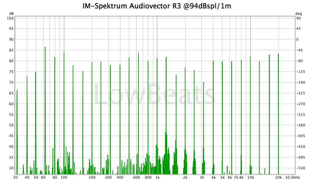

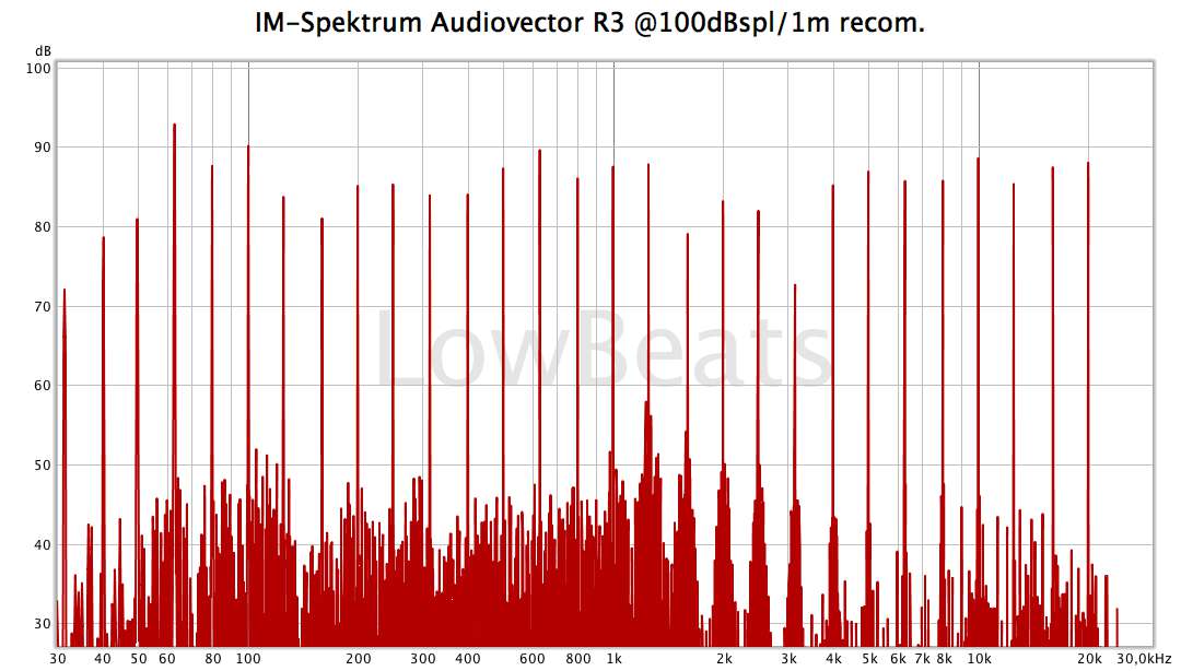

Audiovector R 3 极点是体积相当小的落地式音箱,但其最大音量却令人惊讶地高。在客厅的平均音量(绿色)除了中高音,几乎没有失真。
在94分贝(1米距离)时,只有在约1200赫兹时有轻微失真,其他方面无可挑剔(测量: J. Schröder)
21.jpg在100分贝(1米距离)声压时失真度开始高了(测量:J. Schröder)

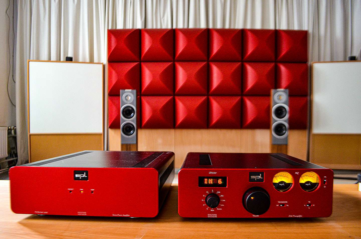

在更高的音量时,失真也开始增加。最大音量约为110分贝,对于这种体积的扬声器来说,这是一个不错的价值表现。或者,换一种说法:这是你现在可以用非常好的17厘米高保真低音炮实现的。但你需要大量的动力来使Audiovector达到这个水平。我们为此使用了Director2加s800的SPL前后级组合。这在声音风格上当然不太合适,但听起来很有魔力。
22.jpg他们一起出色地演奏了音乐:SPL Director2前级放大器(3500欧元,右)和s800功率放大器(3300欧元,左)与Audiovector R 3 Arreté极点(摄影:H. Biermann)
