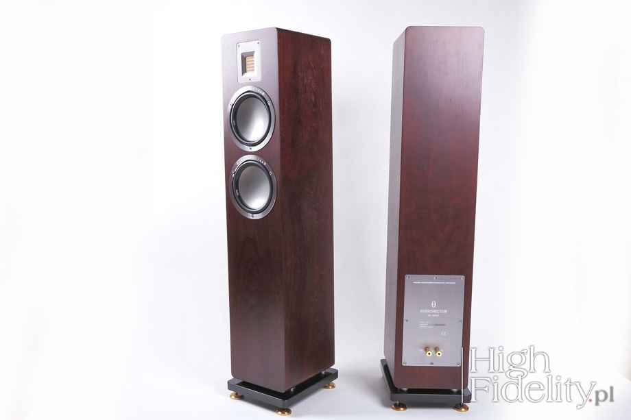

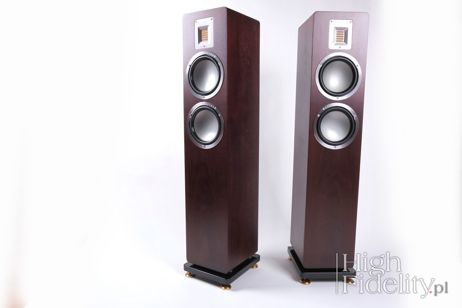

Mads Klifoth和他的父亲在一起,在拍摄照片的前一刻,他自豪地告诉我关于新的QR系列,X3的继任者,从头到尾都是他自己负责。尽管QR是该制造商入门级的扬声器,但它们在技术上却出奇的成熟,看起来和那些更高级的系列一样好。
QR系列的特点,是采用所谓“金箔”的 AMT气动高音单元,“金箔”即镀金网,其作用是在不改变信号的情况下,最大限度地减少失真。该换能器与两个经典的中低音单元一起工作,每个单元的直径为6英寸,带有三明治结构音盆振膜。内外层为铝,中间层有泡沫胶以抵消共振。Mads Klifoth 说,该单元表现得像一个纯活塞,这就是该系统被称为纯活塞技术的原因。

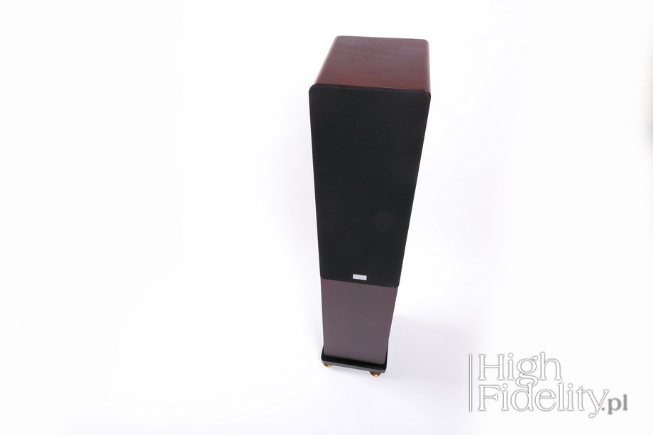

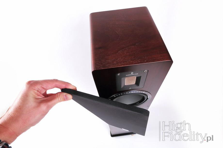

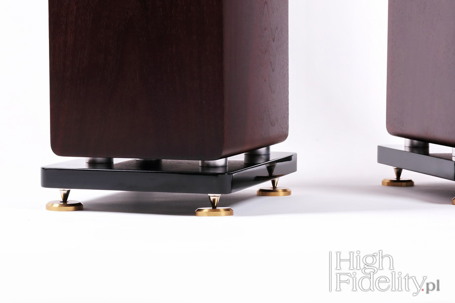

我们测试的 QR3 是带有低音反射系统的矩形落地音箱,向下辐射后与集成的底座将声音向四周扩散,得以更好地控制低音反射系统,并使扬声器和墙壁之间的距离相对于低音反射量更便于调整。扬声器有三种颜色版本可供选择:丝白色亚光、黑色钢琴漆和深色胡桃木饰面,配有磁吸面罩。
  TESTING METHODOLOGY
扬声器在直接面对听众时表现最佳。当QR3被移近后墙时,其音调平衡会发生变化,但不会像其他低音反射式扬声器那样,因此,它们很容易摆位。由于灵敏度高达90dB,它们也很容易驱动。虽然标称阻抗在4Ω,所以我们可能应该考虑4Ω以下的阻抗可能,但经验表明,即使使用小型放大器搭配也会有良好的表现。
扬声器配送脚钉,钉垫则需要另购。我建议不要随便使用,而是要一些像样的配件。我使用了Acoustic Revive钉垫。

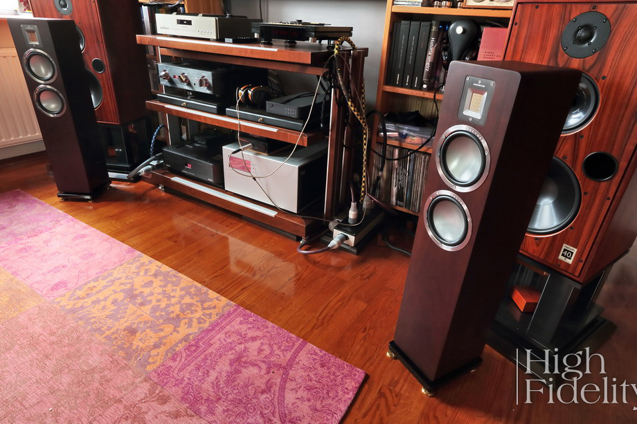

我的印象是,Mads Klifoth和我对声音的思考方式有很多共同之处。当我在2016年慕尼黑高端音响展上,看到由强大的Gryphon Diablo 300放大器驱动小型QR1书架式扬声器时,我第一次想到了这个问题。由于巨大的价格差异,该系统被大多数参观者视为奇怪的演示搭配。
然而,有时在《highfidelity.pl高保真》的读者中也有类似的情况,他们经常问我为什么要测试扬声器,例如便宜的Russell K. RED 50书架箱搭配昂贵的分体式放大器,嗯,一个非常简单的原因:我想听到给定产品的声音,而不被系统的其他元素所改变。Mads可能也被同样的目标所驱使,想展示他的扬声器的真正能力。
还有一件事,也让我觉得与Mads有一种说不清道不明的联系:QR3(还有QR1)的声音有我看重的特点,也是我在研究Emerald Touched by High Fidelity扬声器时一直在寻找的。这些都是不一样的扬声器,不仅外观不同,而且最终声音也不同。然而,寻找的主要目标其实是相似的。
QR3专注于声音的填充和音调。他们的中低音分辨率不高,我们得到的是更大的声音平面而不是细节,但高音的区分度却很突出。我们一直在期待这一点,不是吗?AMT(空气运动高音扬声器)以其出色的分辨率而闻名。尽管它们乍一看像铝带扬声器,但它们的声音更密集、更温暖,这就是为什么它们更容易与其他驱动单元集成。当我看到廉价产品中的铝带单元时,我想知道是什么原因导致设计者把它放在那里......
中低音单元的金属振膜,可能暗示了一种分析性的音乐信息,但事实并非如此。它们的声音真的与AMT气动高音相似,很好地提供了密度,并有助于切身感受。这就是QR3的声音:专注于声场和可感知性。它们有出色的差异化的高音,这在相同价格的扬声器中无法用球顶高音单元来实现。QR3在音色、声音衰减和冲击力方面的差异性非常出色,代表了高端的典型特征。
扬声器在听那些制作精良的录音时非常好,但在听那些为流媒体服务制作的、为智能手机、耳机而调音的录音时也不会迷失方向。在听Pet Shop Boys Super专辑时,我得到了非常好的节奏强调、漂亮的脉动低音和清晰的人声,既不尖锐也不刺耳,这就是QR3的另一个特点。虽说深度不足,人声单维,但我们试听的是一个高度压缩的录音,频宽有限,扬声器也不贵。
低音很低沉,根据录音和乐器的不同而有所区别,没有将所有东西合并成一个令人愉快的、但也许是单调的“背景音乐”。还需要知道的是,尽管低音很好地填充,并具有良好的音质,但极低频段也很快被压制。由于这种方法,QR3效率很高,容易驱动,既不会以突然的爆发让我们感到惊讶,也不会建立起强大的音量。
将QR3与RED 50 Russell K.扬声器相比较,尤其具有指导意义。后者的目的是听起来很“大”,给听众留下深刻印象,付出的代价是较低的灵敏度---需要一台相当强大的功放来驱动扬声器,而且声音整体上有点“协调”。这没有什么问题,但不可能真的大声听它们,因为那时的魔力已经消失。从主观上讲,QR3既没有更低沉,也没有建立更大的幻象。声像是大的,但不比我们用RED 50得到的大。由于Audiovector扬声器的尺寸,我们得到的是:自然,宽松,没有“压力”。我们可以用QR3播放更大声的音乐,而不破坏其连贯性。
QR3的目的,不是为了在我们面前呈现音乐家身后壮观的声音平面。背景被拉起来,作为声场前景的一部分,它是强大的、有力的和完整的。最低音域的低音没有被强烈地呈现出来,因为扬声器的声音很自然,我们既没有听到压缩,也没有得到声音被压缩的印象。当我播放非低音常深潜的录音时,扬声器抑制了其最低频段。我不知道这是否重要,因为大多数扬声器可能不会让你注意到这一点,如果不将QR3与大型扬声器进行比较。

QR系列是丹麦制造商Audiovector的入门系列,但它确实做得很好。很好的扬声器,使用了先进的技术。
QR3是低音反射式、两路半分频的落地式扬声器。体积不是特别大(高942 x 宽190 x 深232毫米),但具有良好的比例,由于底座比箱体更宽,因此提高了稳定性。脚钉装在底座上,值得购买一些真正好的钉垫搭配使用。
正如Mads Klifoth所说,中低音单元是由Audiovector设计、“最好的丹麦制造商”制造的。特殊的高音单元---AMT(空气运动换能器),我们在测评Kaiser Acoustics Kawero的Chiara时写了很多关于它的内容,所以没有必要再重复。

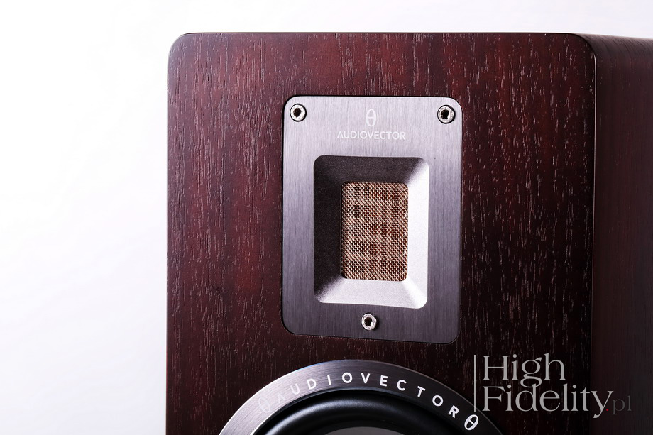

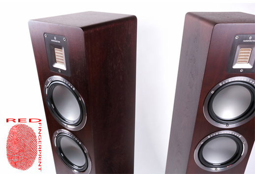

Audiovector认为AMT是最好的高音单元,并在其高端R系列扬声器中使用它们的升级或顶级AMT单元。QR系列中使用的版本是专门设计的,正面由厚实、坚硬的航空级铝材加工而成,钕磁铁驱动器。金属部件采用钨钛灰阳极氧化处理。镀金网格其目的是控制咝声,就像录音行业中的麦克风防喷罩那样。扬声器的标称高频响应为40kHz(-3dB滚降点),但发出的最高频率可达105kHz。

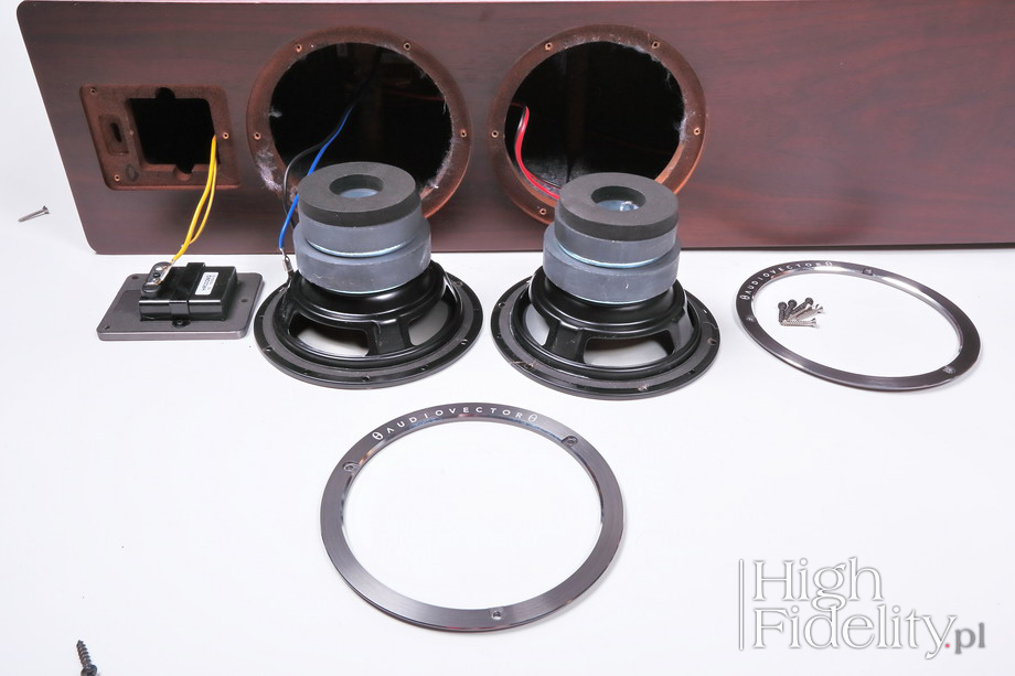

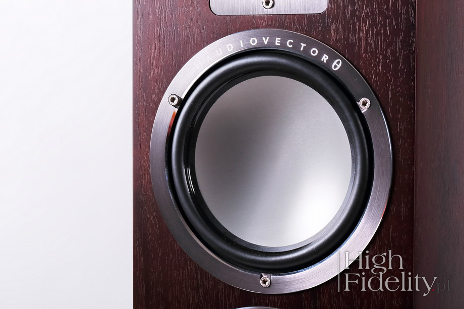

中低音单元也很有趣。由Audiovector设计,它们有一个三明治结构振膜:内外两个铝合金层,和连接它们的泡沫阻尼材料中间层。没有常见的防尘罩,振膜没有开口。类似的解决方案,可以在其他制造商找到,例如英国公司Monitor Audio。双磁铁,框架是由金属板制成。该公司声称,这款中低音动圈单元基本上作为活塞运行,范围比其他驱动单元高得多(制造商的名称:“纯活塞”),也因此可以使用较温和的分频器。

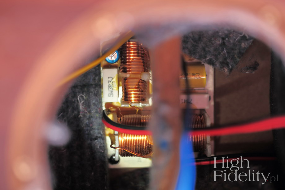

谈到分频器,它位于中间驱动单元后面的印刷电路板上。它看起来并不复杂,有空气线圈和一个聚丙烯电容。外壳的内部用轮辋加固,并有一点阻尼,特别是在顶部使用毛毡,底部使用了沥青贴片,其中一片被放置在一个大的铝板上,上面有镀金的喇叭线端子。
值得重申的是,QR3是制作非常精良的扬声器,具有先进的驱动单元,非常好。
