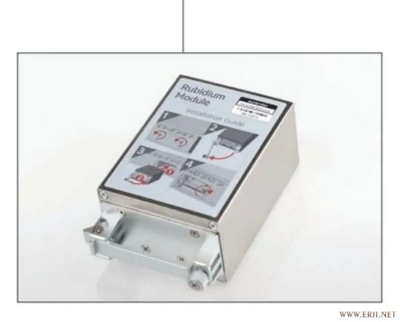

中学上过化学课的话,理应会记得元素周期表上有「铷(Rubidium)」这个字,化学符号是「Rb」。大家熟知的铷金属应用方式,就是时钟,这种时钟又称为「原子钟」,因为精确度十分之高,所以GPS亦以这种时钟为基 准。电讯设备机楼也可以找得到铷钟,以前就曾经有人将电讯业回收得来的铷钟模块,放到新机壳内再出售,准确度令人怀疑。
在音响世界之中,铷钟被用于主时钟( Master Clock),负责产生10MHz时脉讯号,让负责产生44.1kHz 和48kHz(或它们的倍数)的时钟有一个参考基准,提升准确度。故此,数码讯源系统之中,不一定需要设有10MHz 时钟,更不能只有这个时脉频率。在音响市场,10MHz铷钟通常被独立成一款产品,不过韩国Aurender最新推出的MC20时钟,就来了三合一,内置10MHz铷钟,再加两个离散式OCXO(Oven-Controlled Crystal Oscillator)Word Clock模块,后两者用于产生44.1kHz和48kHz(以及它们的倍数)时脉讯号。即是一台MC20,就可以输出包括10MHz在内,所有数码讯源需要的时脉讯号。

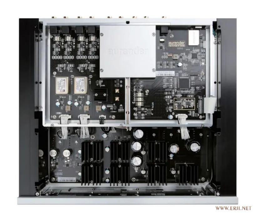

OCXO本身已经是精准度十分之高的时脉产生器,利用恒温设计去令晶体振动变得准确。而MC20不但为这两个OCXO时钟加入防震措施,亦直接受10MHz主时钟校正, 而且三者的输入路径十分之短,故此准确度亦有所提高。
MC20的铷钟模块亦有防震设计,令它的工作更为稳定。运输时更是独立包装,确保安全。而线路设计上,也特别着重降低噪音以及抖摆。机壳内部设有金属制厚身层板与隔板,不但令线路板提供一个稳固的平台,同时又加固机身,亦能够隔离不同线路之间的干扰。机壳本身就延续了Aurender传统,采用厚身铝板加上其他金属所组成,无论在隔离、刚性还是散热方面,都有出色表现。

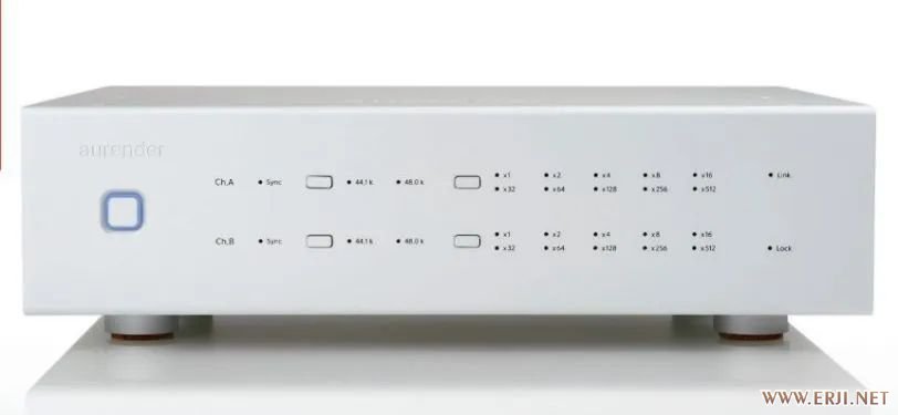

独立时脉产生器,于专业录音世界存在已久,一台就可以同步整个数码音频系统。录音室的Word Clock大多要手动,而且不连10MHz主时钟,现在你买一台MC20,就可以两者兼得,更是照顾一般发烧友习惯,无过多手动操作。
Aurender数码讯源可以接受10MHz或44.1kHz、48 kHz,如果你的DAC没有时脉输入界面,又或者的Aurender数码讯源已经内置DAC(即是A系列产品),就可以让MC20连接Aurender数码讯源,然后试试10MHz(Master Clock)或44.1kHz、48kHz(Word Clock)会有哪种效果。

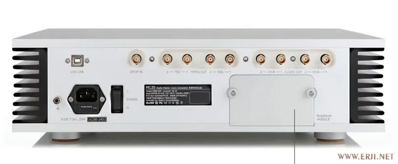

动用到MC20的Word Clock的话,只要将讯源或DAC的数码输出,用75Ω BNC接上MC20的SPDIF Sync Input,MC20就懂得因应讯源正在播放甚么档案而自动切换频率。
若然你的DAC可以接收时脉讯号,就可以将MC20的Master Clock输出连接Aurender数码讯源、Word Clock输出连接DAC。我们的参考数码讯源是dCS Rossini Apex,它拥有两组时脉输入界面,一组接受44.1KHz,另一组为48KHz, 这次试音再加上Aurender W20SE作为串流音乐服务器, 就可以用尽MC20的功能,把Master Clock(10MHz)接上W20SE,两组Word Clock分别负责两个频率接Rossini Apex,用75Ω BNC线将三者串联起来。MC20的10MHz输出,同时备有50Ω、75Ω输出各两组,方便配搭各种器材,例如Esoteric就需要用50Ω。MC20已附有两款不同阻抗的BNC线,而两组Word Clock就各有两个75Ω输出。
