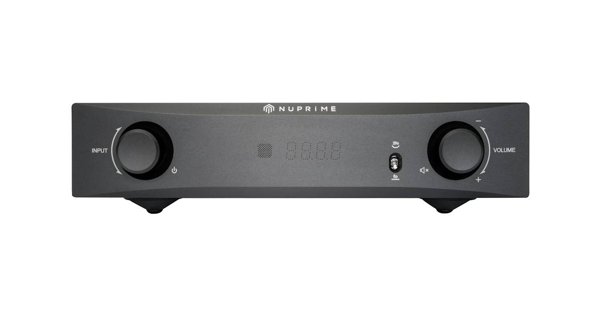

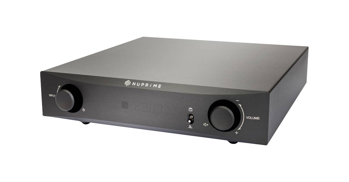

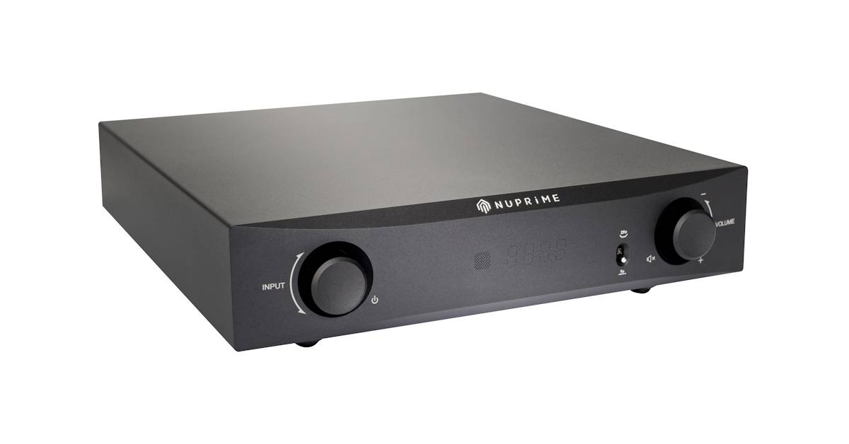

NuPrime IA-9X是一款纯模拟合并式放大器,结合了两项尖端技术:NuPrime ODC(唯一失真消除)和Harmonic Generation(谐波生成)电路,提供声学特征的可调节性,成为录音室监听或家庭轻松音乐聆听的完美选择。
IA-9X提供了独特的定制声音特性选择,以满足发烧友的音乐偏好:
lNuPrime唯一失真消除(ODC)电路,可实现超低失真,实现中性和细致的声音。
lHarmonic generation谐波生成 电路,采用分立A类晶体管,可获得类似于真空管放大器的略微温暖、尾韵丰富的声音。
一个切换开关,允许你选择纯ODC模式,或ODC结合谐波生成模式。在ODC超低失真模式下,它通常适用于录音室监听,或类似摇滚乐等动态性的音乐;在听人声或古典音乐时,或者在放松聆乐时,可以选择ODC +谐波生成模式。

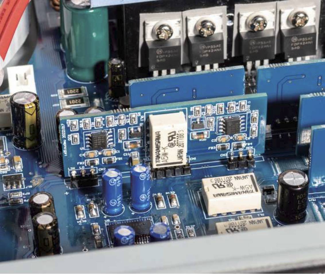

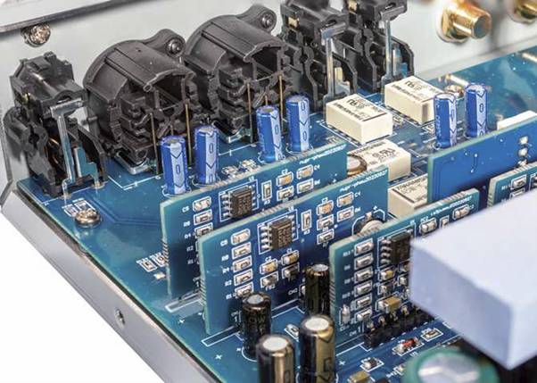

D类PWM功率放大电路,包括两个NuPrime新的ODC超低失真放大器模块(THD=0.0014%),由MUSES8820运放组成,采用新的delta sigma电路。具有出色的超低失真和高驱动力特性。

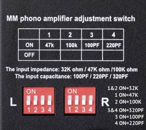

NuPrime IA-9X前级部分包括一组MM动磁唱头输入。音源输入和输出切换使用特殊的音频级继电器开关,具有最低的干扰和高度精确的传输性能。
唱头输入有多种电阻和电容值的设置,以配合不同的MM唱头。唱头放大采用2级RIAA放大电路,利用NJR MUSES8820音频运放提供准确的RIAA曲线,并在高放大倍数和性能上实现低失真。

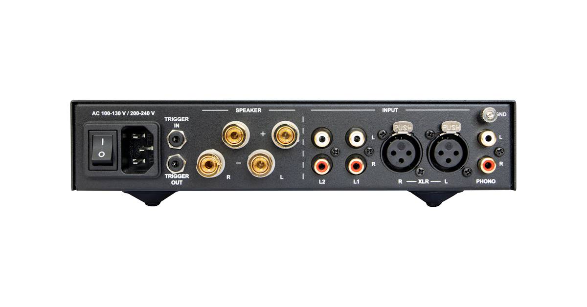

·1 组MM黑胶唱头输入;1 组XLR 平衡输入,2组RCA单端输入。
·99级精密音量控制。每组输入音源的音量具备记忆功能。
·Trigger电源联动触发输入、输出。
·NuPrime特别定制的13200uF音频专用电容、25A大电流桥式整流器,提供快速而动态的驱动力。

参数:
输出功率(RMS额定):90W @ 8 Ohms, 145W @ 4 Ohms
输入:
·1x MM动磁唱头
·2x  模拟 RCA单端
·1x 模拟 XLR平衡
·1x Trigger 电源联动触发输入:DC12V(3极3.5mm耳机口)
输出:
·2 x 扬声器输出
·1 x Trigger 电源联动触发输出:DC12V(3极3.5mm 耳机口)
·增益:x17
·灵敏度:1.5Vrms
·输入阻抗:47K Ohms
·THD / S/N (典型值):@5W (0.0014%, 95dB) , @50W (0.003%, 105dB)
·频率响应:10Hz 至50kHz (-3dB)
·待机状态耗电功率:3.3W @ 230V
·空置状态耗电功率:11.5W @ 230V
唱头放大级:
·输入阻抗:32K ohm / 47K ohm / 100K ohm
·输入电容:100 pF / 220 pF / 320 pF
·MM输入灵敏度:4.0 mV @ 1kHz
·增益:MM输入至L INE output线路电平级 (Vol./Max.) => 65dB @ 1kHz
